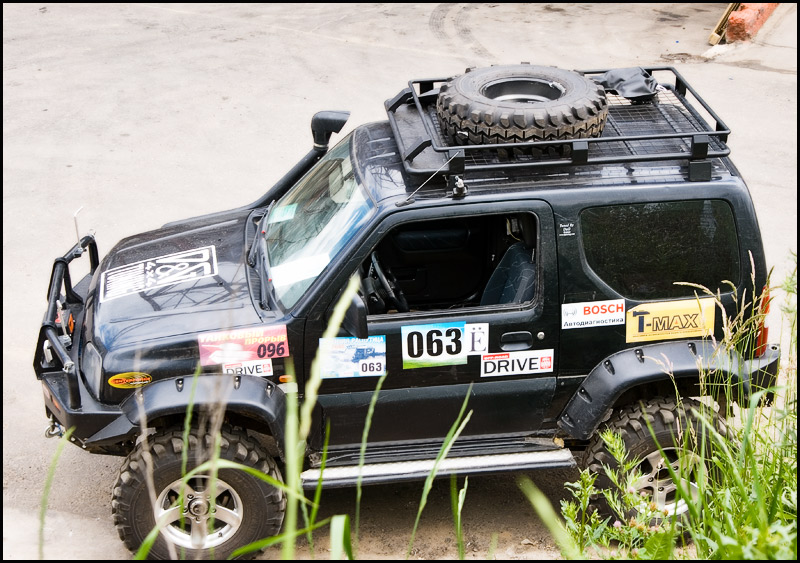

Стоит он 15 тыков, фотки есть на сайте Анвира.
Вот такие фото с сайта.

Стоит он 15 тыков, фотки есть на сайте Анвира. Вот такие фото с сайта.
Я конечно чуть не в тему, а есть еще фотки этой тачки? Расширители арок прикольные, где взять такие?
