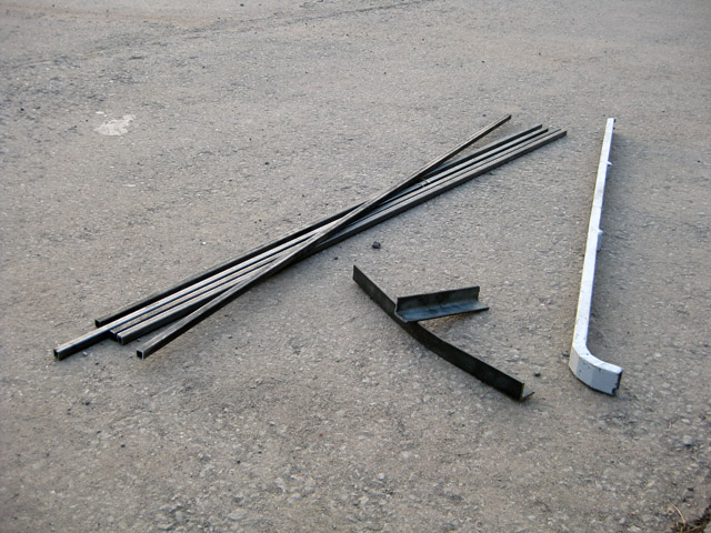

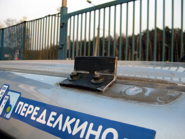

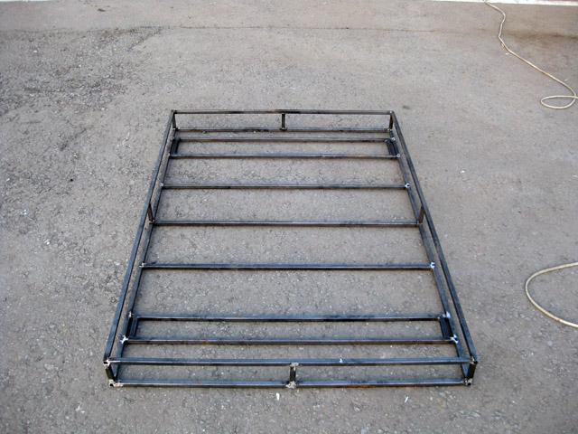

Надоело мне разбивать пластик салона домкратами, лопатами и прочим железом, и сделал я себе экспедиционник. Было 2 условия: относительно легкий и недорогой.
Поехал на рынок, купил профиль квадратный 15мм из стали, в обрезках нашел пару уголков и перила прямоугольного профиля. Потом снял рейлинги (кстати, отдам за самовывоз + пакет сока), взял 4 уголка, насверлил дырок под штатные болты, крепящие рейлинги, выгнул их под прессом до вертикального положения (уголки, не болты). Далее сварил каркас из квадратного профиля, усилил сваркой, на дно положил и приварил стальную сетку. покрасил краской из баллончика. На все про все ушло 2 выходных. 1 на изготовление, второй на приладку, доработку и покраску. Оставил возможность приварки пластин крепление доп. света.

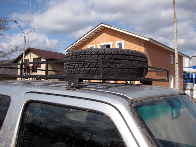

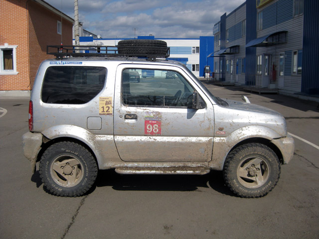

Вчера испытал в жестком трофи по лесу - все на месте, ничего не погнулось и не оторвалось, хотя я думал ветками машину вскроет как банку с селедкой. Фотки вложил, в тело вставлять не умею.
Не взвешивал, но около 12кг получилось. Стоимость материалов около 3.000 рублей.

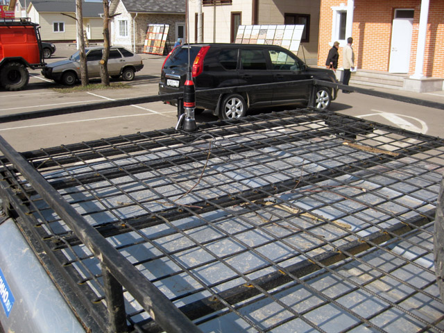

Проехал с ним 400км. Из замечаний - надо заделать оставшиеся дырки в профиле (пробка от винной бутылки). Еще, пока не положил колесо - он на ветру "пел". Сейчас тихо, ничего не звенит, не гремит, не бряцает. Правда чтобы так было, пришлось очень много точек сварки на сетку сделать :)
Еще одно существенное замечание, когда на нем лежит запаска, домкрат, лопата и еще куча всего, сильно смещается центр тяжести машины и она начинает вести себя в поворотах как поплавок. Хотя на пересеченной местности каких-либо лишних позывов к перевороту не заметил, хоть и вывешивал ее на 2 колеса и на бок даже положил чутка :)

Перила пригодились в качестве площадок под крепление ответного кронштейна на багажник, так как при примерке с данными уголками багажник лежал на крыше. Они дали пару сантиметров и подняли его над крышей, так даже при 2 колесах посередине багажник не прогибается до крыши и не портит ее.

А не надо свет торчащим делать, я высоту багажника так посчитал, чтобы фары встали внутрь и не торчали, но при этом без помех регулировались в стороны. Щас вот коробку переберу и буду светом морочиться. Надо генер получше купить.
