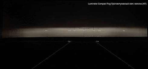

Правильный свет ПТФ, если кому интересно.

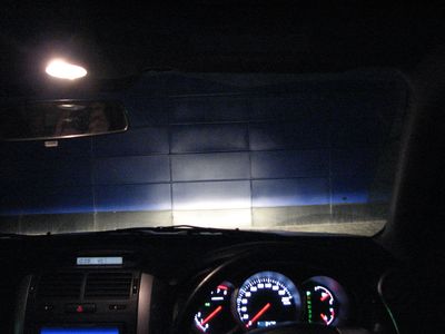

Новые фото светового пучка с ксеноном в ПТФ
Новые фото светового пучка с ксеноном в ПТФ.
Ближний (штатный ксенон)+ПТФ с ксеноном с расстояния 7м:
Ближний (штатный ксенон) +ПТФ с ксеноном с расстояния 1-2м (видна паразитная засветка):

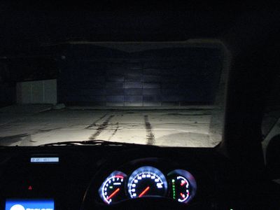

Ответ: Новые фото светового пучка с ксеноном в ПТФ
Вот штатные. Машина в 5 метрах от стены.
Засветка тоже есть, только менее контрастная.
С расстояния 1,5 - 2 м до стены сделай фотку! И фотик(телефон) поближе к стеклу поднеси ;)
Правда стена глянцевая - бликует.
А вот это - в 20 метрах от стены.
