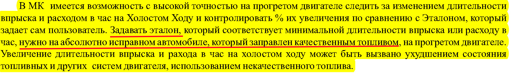

По поводу мульта. У всех он показывает жор на холостых и обычном бензине Аи95, даже не фильдепёрсовом, главное, чтобы не лукойл и не ослиная моча, 0,5 литра в час. У вас 0,8. Я думаю ни на чьё благосостояние это ваще никак не влияет, но утверждать то, что получается у вас как истину, ну какбЭ не совсем правильно. Хотя и это ни как не влияет ни на чьё здоровье и благосостояние. ))) Единственно если кто-то вдруг от вас такое услышит, поверит и потом будет чесать репу, как же так у него 0,5 хотя "положено" 0,8? )))))
Всё это пишу чисто от безделья, был бы занят, прошёл бы мимо. Максимум хмыкнул бы про себя ))) Всем добра и АЗС с бензином )))))
Ну это так, для справки из инструкции )))
Не знаю что за бензин в вашем месте жительства, но он явно не позволяет задать правильный "эталон" ))) Со мной по мульту спорить бессмысленно, у любого тут спросите, я на нём не то, что собаку и пуд соли съел, так ещё и с его изготовителями общался очено многократно и очено конкретно )))
