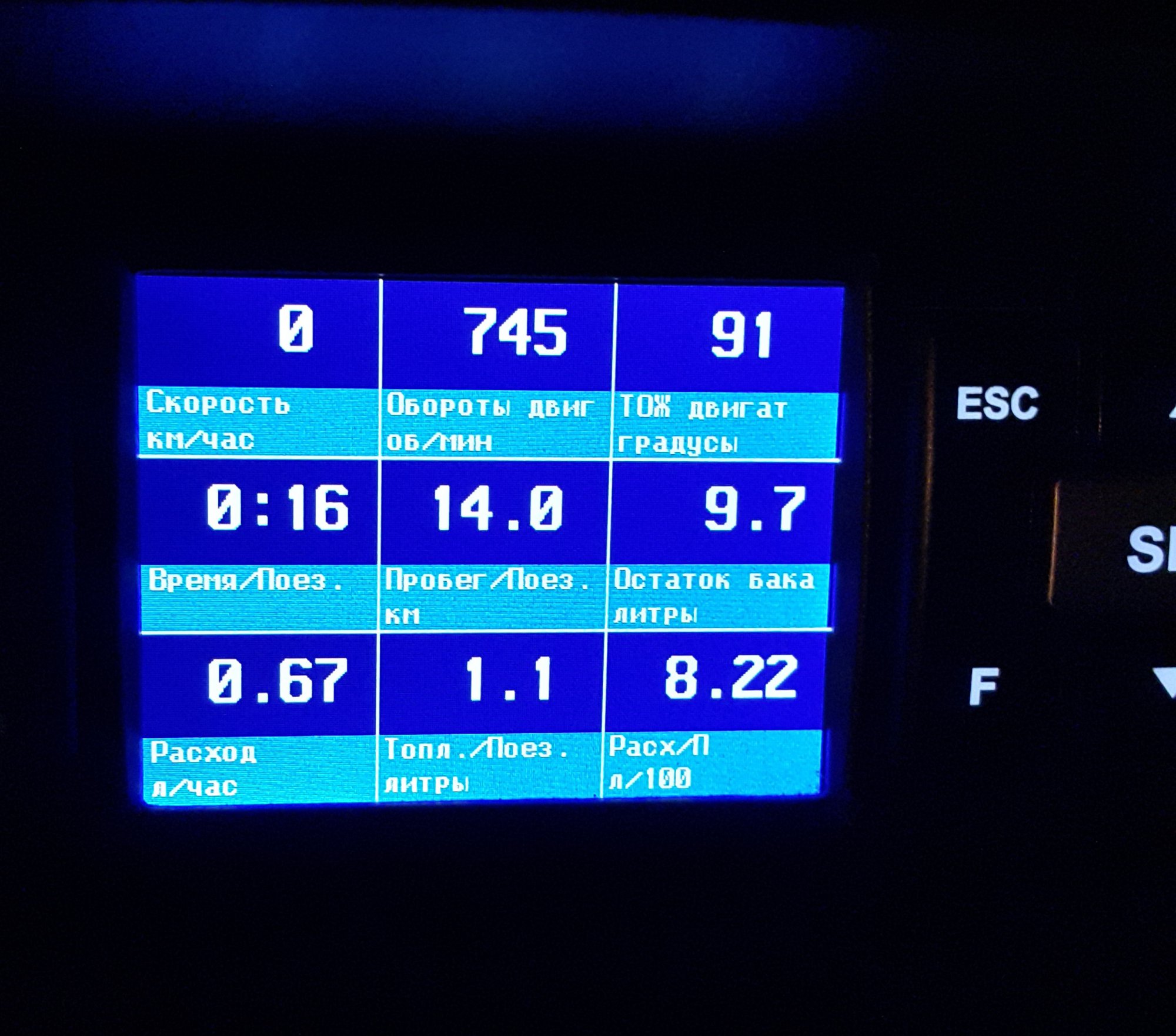

Удалось добиться кое-какого прогресса по укрощению аппетита джимника.
Залили моему аппарату прошивку от АДАКТа, отключили егр и вторую лямбду. Катализаторы все на месте, пока ничего хирургическим путем удалять не планирую.
Ну аки Каен Турбо С, Джимник не поехал, конечно, хотя несколько пободрей стал разгоняться. Пропало его маниакальное желание при малейшей нагрузке переключаться на третью скорость. Холостые обороты выросли до 750.
Топлива потреблять стал заметно поменее.
Сейчас по вечернему городу-пригороду сделал контрольный заезд, цифры с мультитроникса на картинке. Бензин 95-ый, двигатель предварительно прогрет до рабочей температуры, температура за бортом +1 +2, всё тает, дороги мокрые и гадкие, проехал 9 км по "трассе" - пригородное шоссе в режиме 70-90 км/ч с парой светофоров и пяток км до дома по практически свободным городским улицам. Вождение "пенсионер-стайл". Да, резина в штатном размере шипованная Нокиа.
Оно, наверное далеко не рекорд по экономичности, но я с момента покупки наблюдал исключительно двухзначные цифры среднего расхода, так что вполне себе доволен. 20151225_184122.jpg

А я присоединюсь к мнению коллеги андрей_самара на предмет непреходящего ощущения несбалансированности Джимника, когда недостаточно тяговитый двигатель порождает повышенный расход. Может 1,8 и 2,0, как было сказано выше, ему и правда перебор, но 1,6 - самый бабке огурец, что бы японцам его сразу туда не вкорячивать?!
В силу жизненных обстоятельств, езжу попеременно на Джимнике и Гранд Витаре V6, на обеих машинах Мульты перед носом стоят и мозолят цифрами расхода. И мелкий при массе в полтора раза меньшей и двигателе в 2,5 раза по литрам скромней, потребляет всего процентов на 20 менее, даже при более размеренной манере езды. Да бензин один, 95, с одних заправок.
Планирую дождаться устойчивых положительных температур и достоверно замерить расход на трассе не по морозам. Что-то одолевают меня мысли сгородить перед экспедиционным багажником спойлерок, дабы не жечь лишние совсем не лишние литры на дальняке в ту же Монголию.
