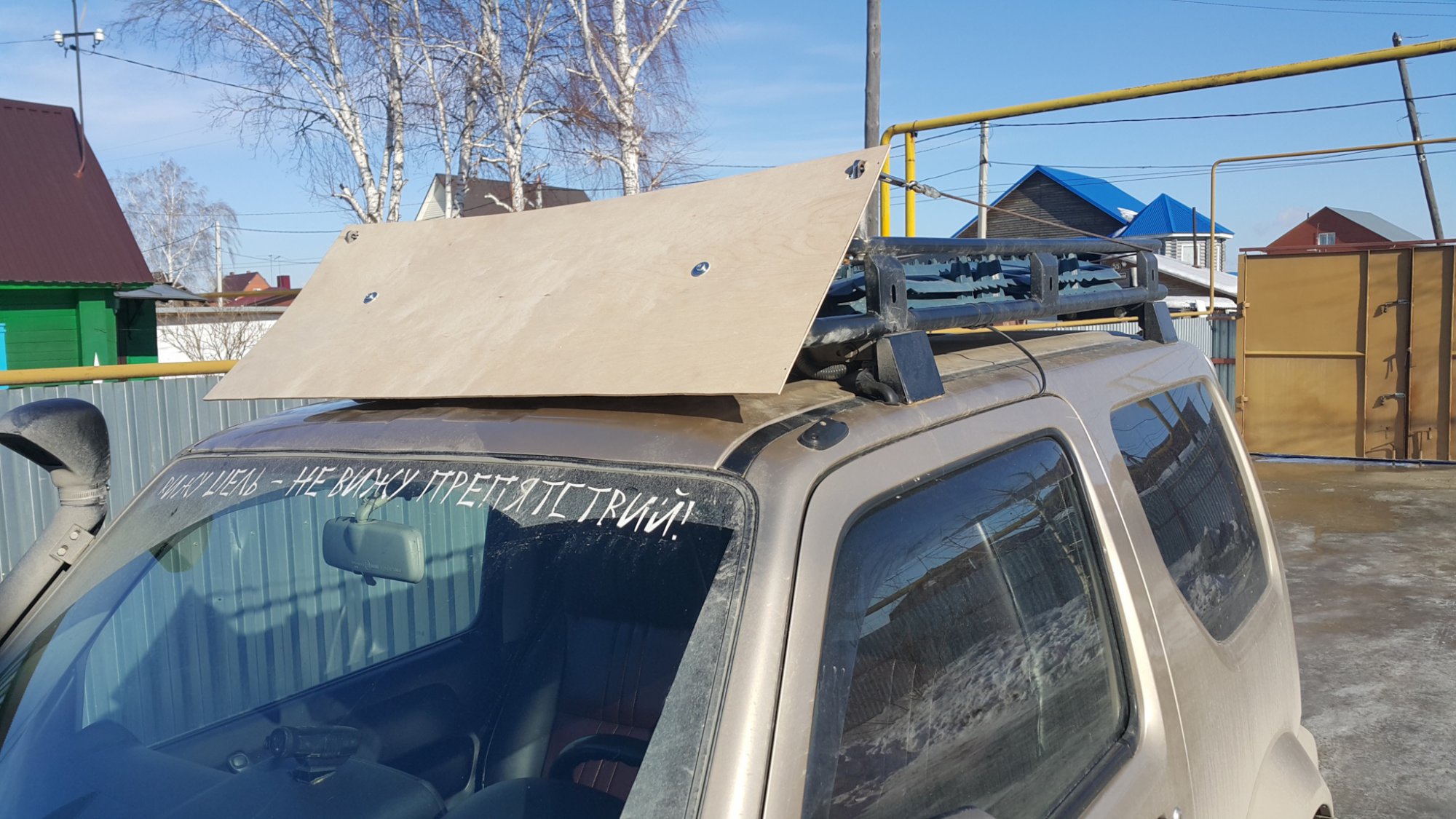

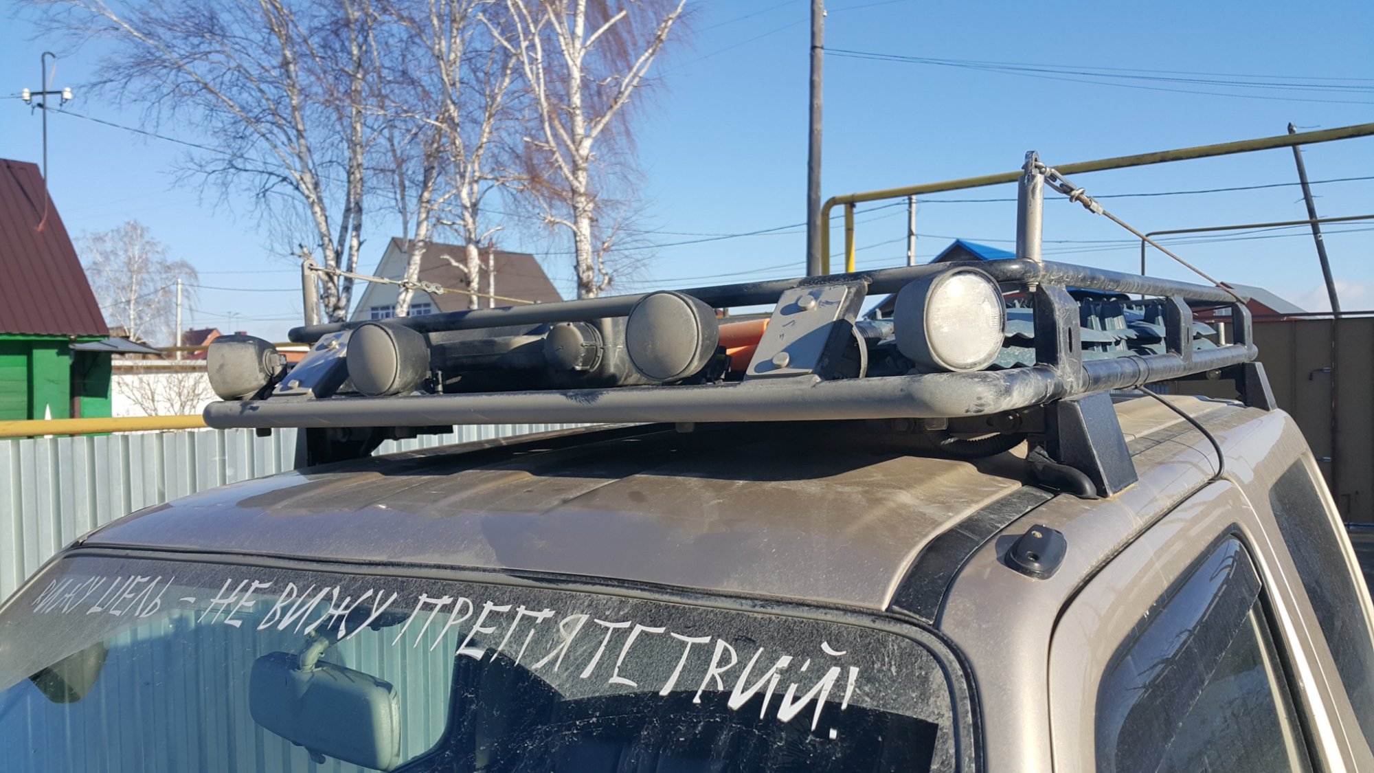

Смеха ради и пример, как НЕ надо делать :)
Взял фанерку, что была дома в наличии и приколхозил вот так. Для испытания самой идеи, думал и так пойдет.
Не пошло, тонкая фанера на 50 км/ч начала входить в жуткий резонанс со страшными звуками. Что ж послужит выкройкой для более толстой конструкции. И думаю, надо закрывать щель между "спойлером" и крышей.
Не, не надо, протрёт крышу. Подними спойлер выше, пусть будет большая дырка, она и свистеть не будет. И это, зачем такой высокий? Создать поток обтекающий не нужно такой широкий спойлер делать, делай сильно уже.
Да с высотой не пожадничал, факт :) С запасом, том числе и под эту вот бачок-канистру на 40 л задумывал. Буду поуже делать. А вот по поводу щели между крышой и спойлером - в аэродинамике не силен, не выйдет ли что щель, как воздухозаборник работать будет и создавать сопротивление?
Да ХЗ, по идее не должна, пролетел там воздух и ладно. Заодно подсушит багажник снизу )))
Если щель заделывать, то надо эту хрень намертво к крыше крепить, в одно целое, иначе будет фигня. Ну т.е. делать спойле на крыше, без касания багажника, уверен, что багажник, хоть и жёстко привинчен, но гулять может тудем-сюдем.
