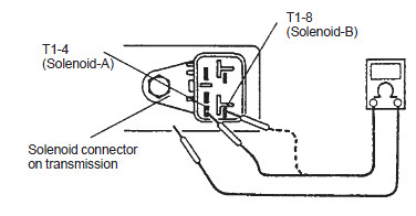

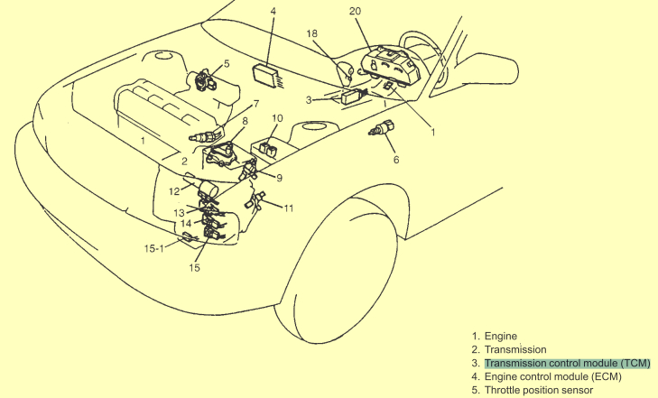

На Esteem 1,8AT стоит отдельный модуль управления трансмиссией (Transmission control module (TCM) )
Находиться : смотри картинку.
А зачем сразу "мозги" менять ?
Соленоид можно проверить омметром,в сервисном руководстве подробно всё расписано (на английском языке) и нарисовано.
Успехов.

Для проверки омметром коробку снимать не надо.

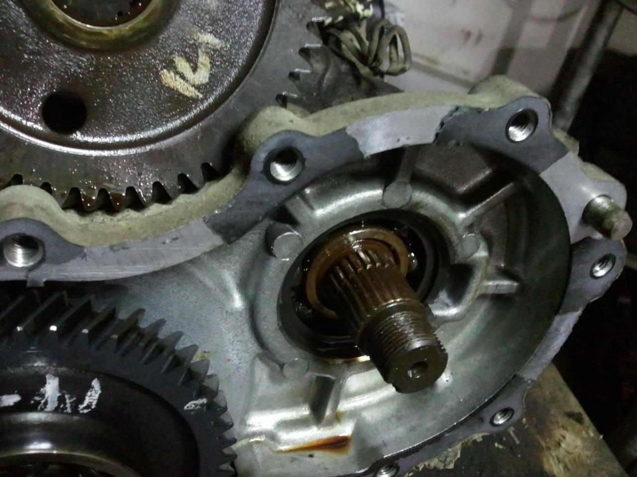

Вчера моя Баленка (1997 г.в.,1,3;G13BB, АКПП)неожиданно сломалась.Проехала 100 км.,в Новгороде остановилась на светофоре и тронуться уже не смогла.При переключении передач слышится сильный треск и машина не едет ни вперед,ни назад,треск прекращается только когда переключаешь на Р,но машина не стоит как раньше на Р,а катится.Двигатель работает хорошо.Смотрела масло в коробке,раньше щуп показывал уровень,а вчера когда это случилось,весь щуп был в масле.На диагностику очередь неделя.Что это может быть коробка"накрылась"?
Zima
5 Октябрь 2011
Новгород
Suzuki Baleno 1997 г.в.,G13BB, АКПП
Сегодня мастер меня "порадовал",сломалась все таки коробка.Рекомендовали искать б/у коробку.Ищу!

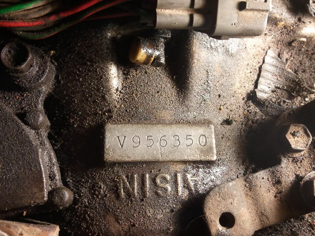

Уважаемые форумчане помогите пожалуйста определить номер коробки Suzuki, инече не могу заказать запчасти.
Балено VIN-JSAEGC11S00116962,1997 г.в.,1,3;G13BB, АКПП,номер коробки по AISIN V956350.

На самой коробке шильдика нету? Там все написано прям сверху.

Номер Вам не поможет, Завтра с работы скину Вам модель агрегата по каталогу.

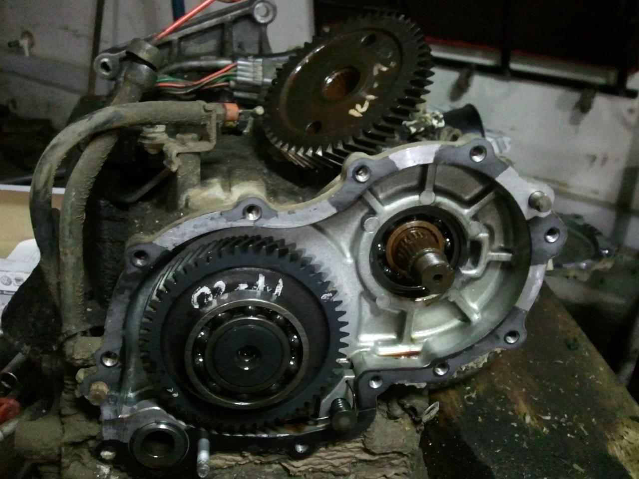

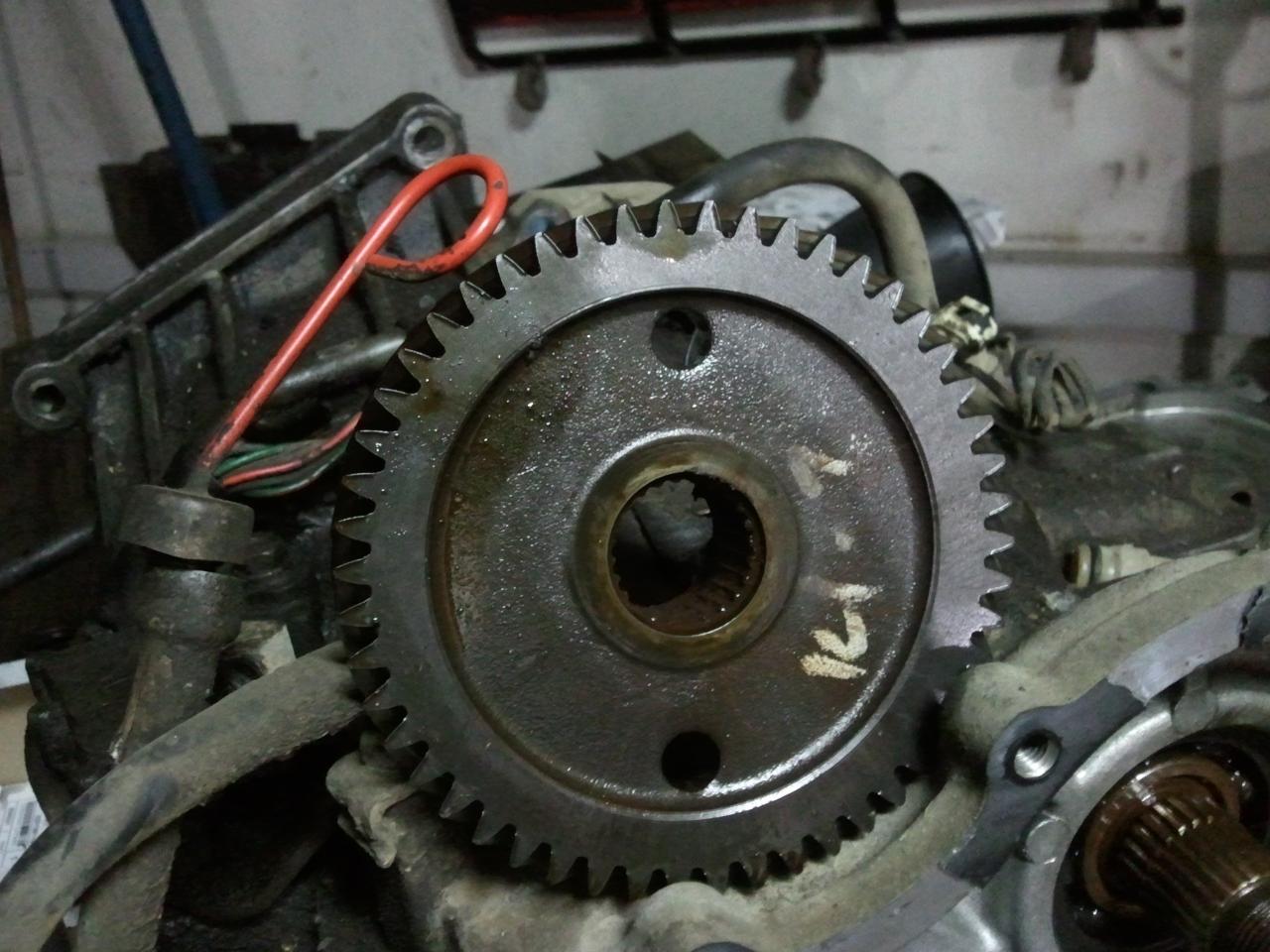

Коробку уже разобрали.Сказали,что сломалась шестеренка и вал шруса.
Фото моей коробки:
[/URL]
[/IMG]
На фото видны две детали подлежащие замене, шестрня и вал, номера этих деталей интересуют. Помогите чем можетеРыдаю!
боюсь, что мои детали не под номером 4
Боюсь, что у меня детали не под № 4. У меня шестерня и вал, который идет на привод ШРУСов. И ясности с номером АКПП так и нет

http://www.megazip.ru/ru/auto/suzuki/view/325/2375/28483/307041#g307124 24120-52GT1-000 -шестерня, 24131-62В21-000 -вал. Если я не ошибаюсь и это у Вас выходной вал... Более ничего не пострадало? Обычно с такими симптомами планетарка сдыхает...
Zima
5 Октябрь 2011
Новгород
Ответ: Проблема с автоматом ( АКПП )
Делали диагностику вроде больше ничего не пострадало,сказали только про эти детали....
