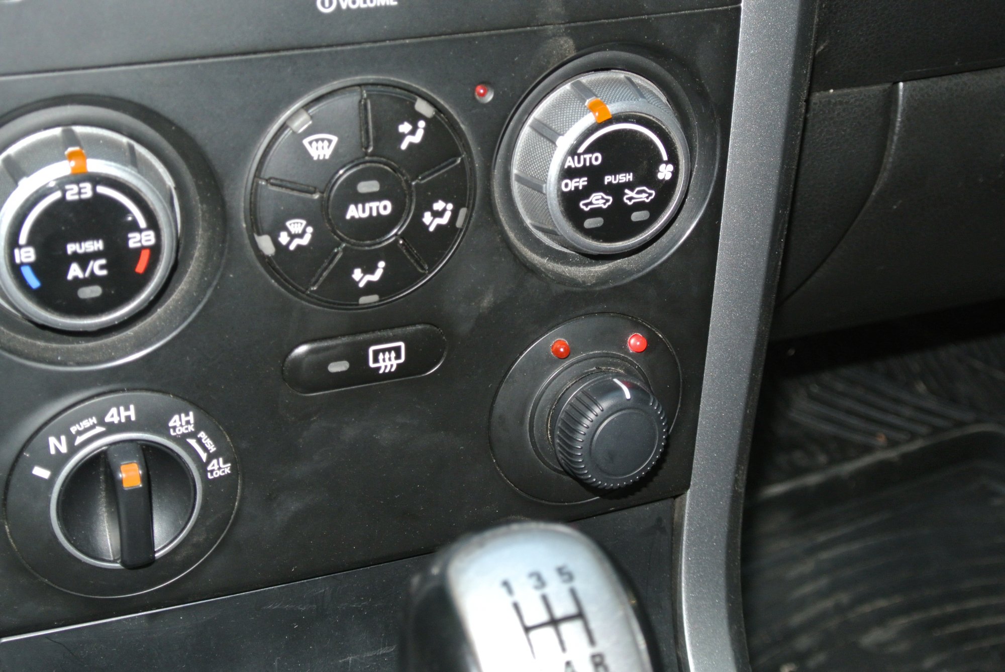

Собственно сразу после приобретения SGVN 3D, я понял что в ней немного не зватает клиренса и очень не хватает полноценной раздатки с блокировками и понижайкой... Курил эту ветку форума, долго... и вдумчиво... Спросил пару советов у "того парня из Тюмени"... и окончательно убедил себя что это мне нужно...

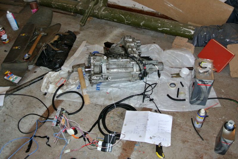

Итак, пару недель назад я приобредл б/у раздатку от 5-ти дверки с контроллером и крутилкой.... однако --- ЗАСАДА, до сих пор не могу найти разъемы, посему подготовил самодельные жгуты и собрал релейную схему коммутации. Попалил пяток предохранителей на 10А и попробовал реализовать схему защиты по току:

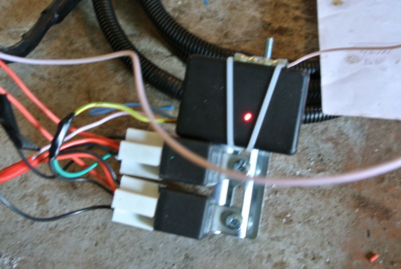

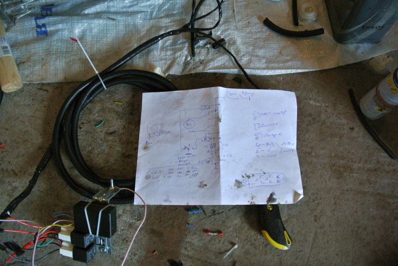

Схема в общем рабочая но спалив пару транзисторов что были под рукой я понял, что МОСФЕТы нужны значительно мощнее, и вернулся к чисто релейной коммутации просто поставив предохранитель на 15А
Установка понижайки на 3d 1,6 фотоотчет часть 1:
Итак, результаты трудов: подготовлен новый жгут на раздатку, заменены все на ней разъемы ввиду того, что родные разбили при транспортировке... Установлен концевик сцепления и протянуты провода от него (в надежеде запустить таки родную схему, на заглушку от ЕСП поставлен переключатель печки от Калины и два светодиода, связан 6-ти проводный жгут управления, смонтирована на кронштейне релейная схема управления, полностью испытаны все режимы переключений... в общем завтра --- ставлю электрику и отгоняю на СТО ставить раздатку ...

Всё работает. нейтральное положение посредине:

Все установили, сальники заменили, масло тоже, все отлично подходит и устанавливается, так же неплохо работает.
Таким образом релейная коммутация имеет право на жизнь и вполне пока заменяет штатный вариант. Ищу таки разъёмы. ;)
