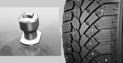

Kristy, чёт там какие-то шипы не континентальные. У контика прямоугольные, а там какие-то круглые. Мож вапще палёнка какая?
но полюбас помойка, берите новые, жизнь бесценна!
А Викинг 2 в размере 215/70/15 есть - у меня такие - оочень доволен! :) Ничё не цепляет на стоке и ничем не хуже стокового размера, и даже красивее Джим в них становится!
О, контик ещё новый шип крутой придумал! Нокиян нервно курит в сторонке :))))))
Ответ: А на чем ездят зимой? (шины)
У нее первый Викинг, там шип был не квадратный, а чуть чуть овальный.
Кстати по поводу разного дизайна (не забываем сколько вариантов перевода на Русский у этого слова) в рамках одной модели- вот пример:
Раньше была HKPL 5 rev.1с квадратным шипом, он вылетал из шины и тогда сделали HKPL 5 rev.2 с шипом с немного сглаженными краями. Разницу видно, только если шип выковырять, а характеристики у шин немного разные...
14,095
Я вижу, что первый, просто подумал, что у них давно такой шип.

Шип Конти...;) Результат налицо, а ламель то, ламель какая!, ням ням ням....
:D:D:D наконец то Конти здесь признали .... а то прям тихонько так было после сообщений о ценовой политике на сегодняшний день , и действительно технологическом изыске этого бренда.(пост 710.)
