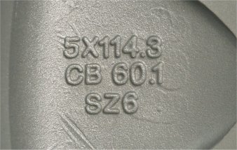

По поводу дисков для SGV new 2008 г.
При выборе литых легкосплавных дисков БУДЬТЕ ОСТОРОЖНЫ И БДИТЕЛЬНЫ.
Практически единственные подходящие нам диски есть только фирмы Replica.
Имеется в виду именно сейчас в продаже. Их стоимость в интернете = 4250 р за
модель SZ5 параметры 6.5x17 5x114.3 ET45 (это родные параметры для наших R17).
Так вот, сама фирма зарегистрирована в Италии, но изготавливают их в Гонконге,
а растаможивают в Китае. На лицензионных (т.е. на тех на которые есть сертификат)
сзади стоит клеймо с WINом, а на "серых" этого клейма нет. Серые стоят - смотри выше,
а официальные в 1,5 - 2 раза дороже их то мы и видем у дилеров. Одинаковые ли они
по качеству НЕ ЗНАЮ. Хотя от слова "Китай" меня сильно, очень сильно коробит.
Но есть еще и третий вариант Replika, так вот не вздумайте "попасть" на неё.
Отличие всего в написании одной буквы и стране изготовителе - Турция.
О качестве Турции просто подумать то и то уже страшно.
То есть на фирму Replica есть уже своя Replika (по русски получается - потделка на копию).
Replica с аглийского - копия.
Сам поеду (1 сезон) на Replica без WINa.
Удачи на дорогах.

Что есть WIN на диске? У меня тайваньская Реплика SZ6, куплена прошлой осенью. Сделаны очень аккуратно, на обратной стороне выштампованы данные по размерности. От "родных" (2006 г.в.) отличаются отсутствием выштампованного лейбла Сузуки с внутренней стороны. Прошлую зиму на них отъездила, никаких проблем, балансировались нормально, после зимы внешний вид не изменился, использовали гайки от родных дисков, закрутились как на "родных".
