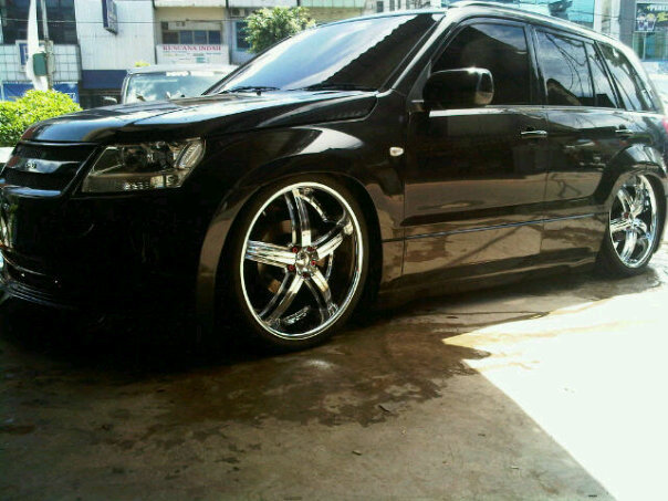

А вот на таких мне ее продали:
:D Скажи честно, тебе нне таких продали, ты САМ на таких КУПИЛ:D:hilarious::hilarious::hilarious:

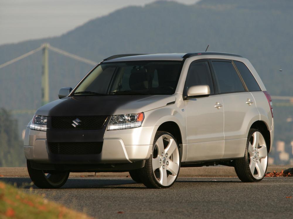

Ответ: ВЫБОР НЕРОДНЫХ ДИСКОВ НА SGV New - не реален, других просто НЕТУ
лично мне не нравятся.
Я думаю не особо ошибусь если предположу что это Тайвань или еще чтото в этом духе.
У нас в Мск только вот такие Черненые и продаются - ИМХО не каждой машине идут, и ИМХО на гранд либо черные полностью либо другого цвета... А такие как на шестерке смотрятся - колхозно.
не обижайтесь, у меня свой вид на диски который из ранних постов видно
Да, к черной машине либо хром либо черные полностью диски
Я больше склоняюсь к хрому

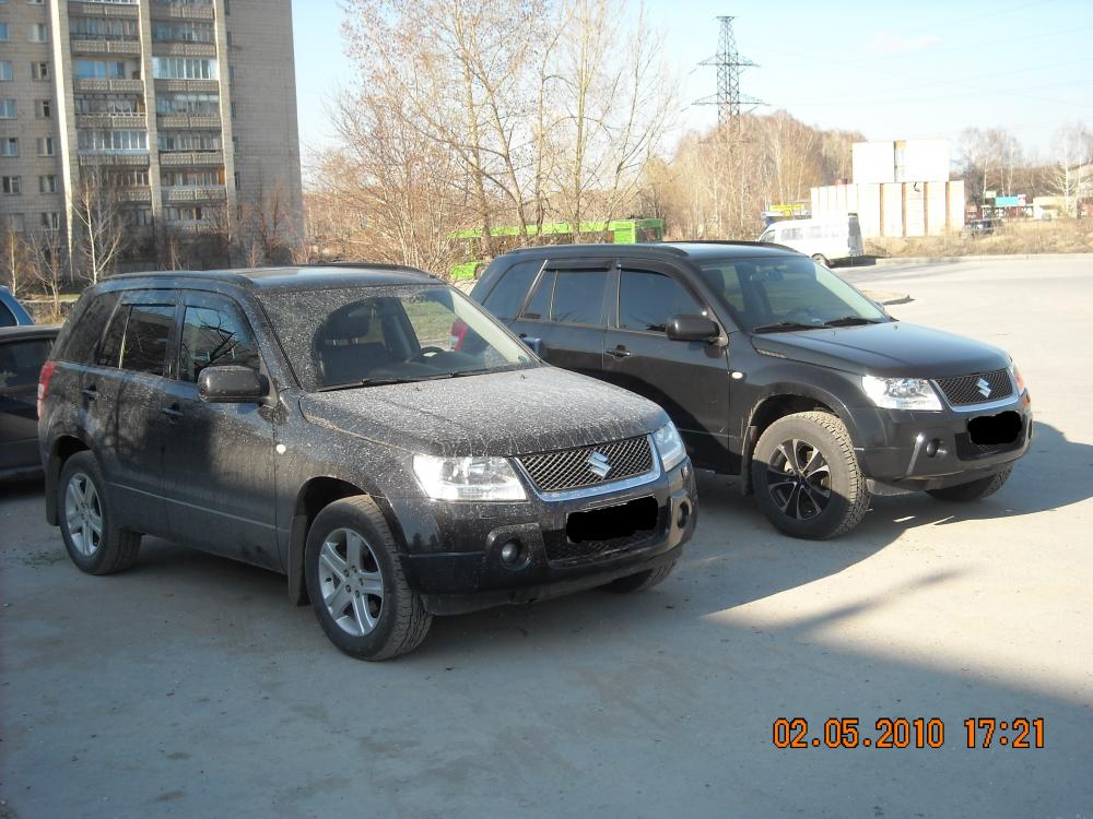

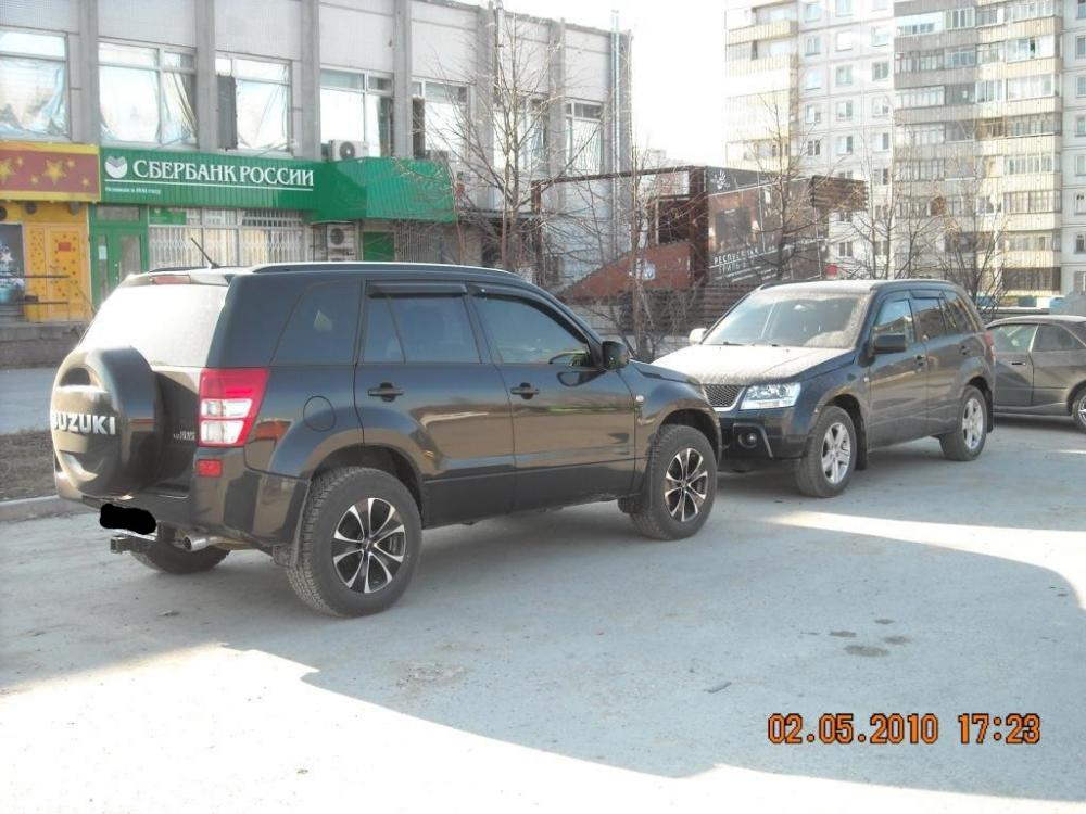

Всем привет. как вам такой вариант дисков ?
На второй фотографии, на левом NSGV не очен штатная ризина, за арки не трет?
Нет не трет . потому как легкий лифт.
на левой витаре вроде диски КиК иллюзио..параметры 1 в 1 с родными. на 16 цена 3900 на 17 - цена 4300

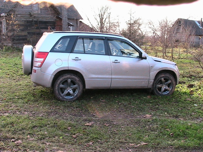

Вот такие на зиму взяли,
темные, хорошо смотрятся, параметры родные.
Еще вот такие черные хорошо смотрятся.
А вообще, много на нее дисков найти можно.
