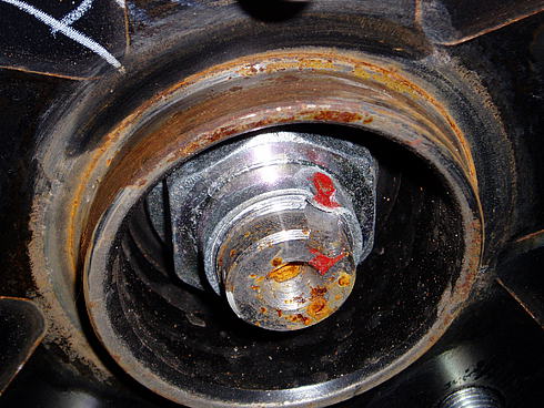

КОльца нужны для удобства центровки колеса во время установки его.
У меня на свифте кольца давно кончились езжу без них. Кольца одноразовые... после сезона эксплуатации их приходится срубать отверткой.
ну не все такие понимающие и сознательные (многие их не ставят)
Это личное дело каждого ездока... Кроме удобственной функциональности (при установке колес) - они больше ни к чему не нужны. Колесо замечательно держится и без них.

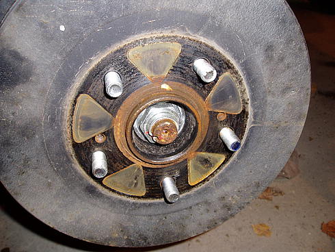

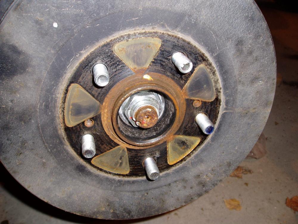

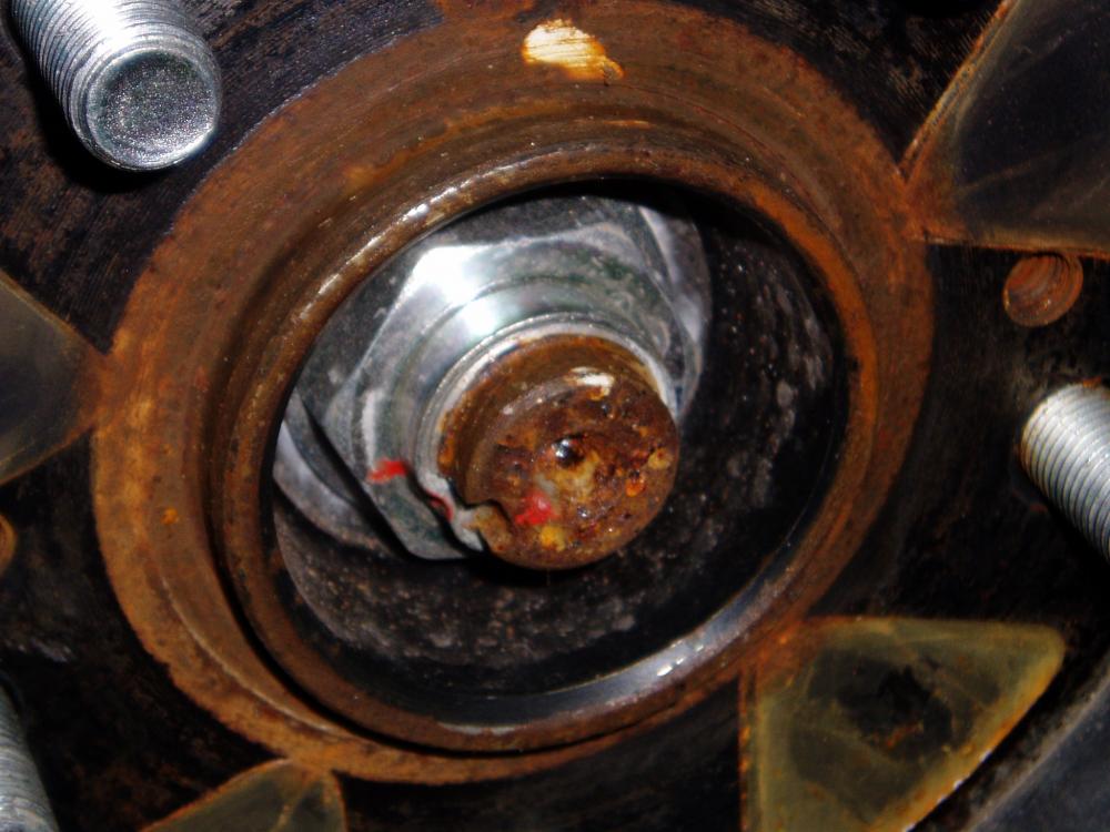

Это просто пример. Все в комплекте - диски, гайки, кольца. Кстати на ступицу встает поплотней чем родной диск:
Посмотреть вложение 22733 Посмотреть вложение 22735
Посмотреть вложение 22734 Посмотреть вложение 22736
Посмотреть вложение 22737 Посмотреть вложение 22738
Смазывай литолом посадочное место на ступице перед установкой дисков с кольцами и все будет пучком. ;)
Смазывать литолом места которые подвержены сурьезному нагреву - заранее обречь деталь на закоксовку.
4-й сезон идет на НСГВ - все нормально. Гайку ступичную тоже снаружи литолом замазал, а то после первой зимы такая ржа была - жуть.
ЗЫ: На других авто тоже не сталкивался, чтобы проблемы были со смазанным посадочным пояском ступицы.

Ну что я скажу, может ты и прав... лично мне не удавалось снять колца без последствий (именно ВСМПО)... а после зимы приходилось эти места (во круг буртика ступицы) еще и напильником проходить, счищая намертво приевшееся какоето невнятное гамно, что б надеть весной колечко.... (не только о сузуки говорю, на рено то же самое было)
