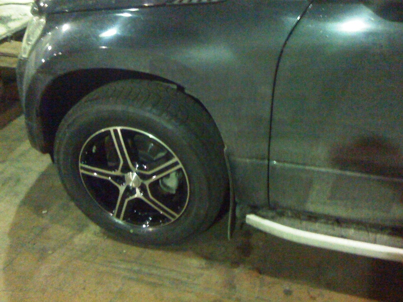

Ват эта атличный сузук получился!!! :thumbsup: Спасибо дружище, теперь меня ничто не остановит!
Вопрос Твоя ласточка на гарантии? Просто обратил внимание, что высота резины у Тебя 75! Вчера звонил дилеру, спрашивал можно ли поставить аналогичный размер? Сказали, что по ходовой тогда слетит с гарантии :(
Нет, с самого начала обслуживал сам. Решать тебе, ощущения после смены штатных 17-х Бриджей на 225/75/16 - СКАЗКА!!! Это надо было сделать сразу после выезда из салона!:thumbsup:

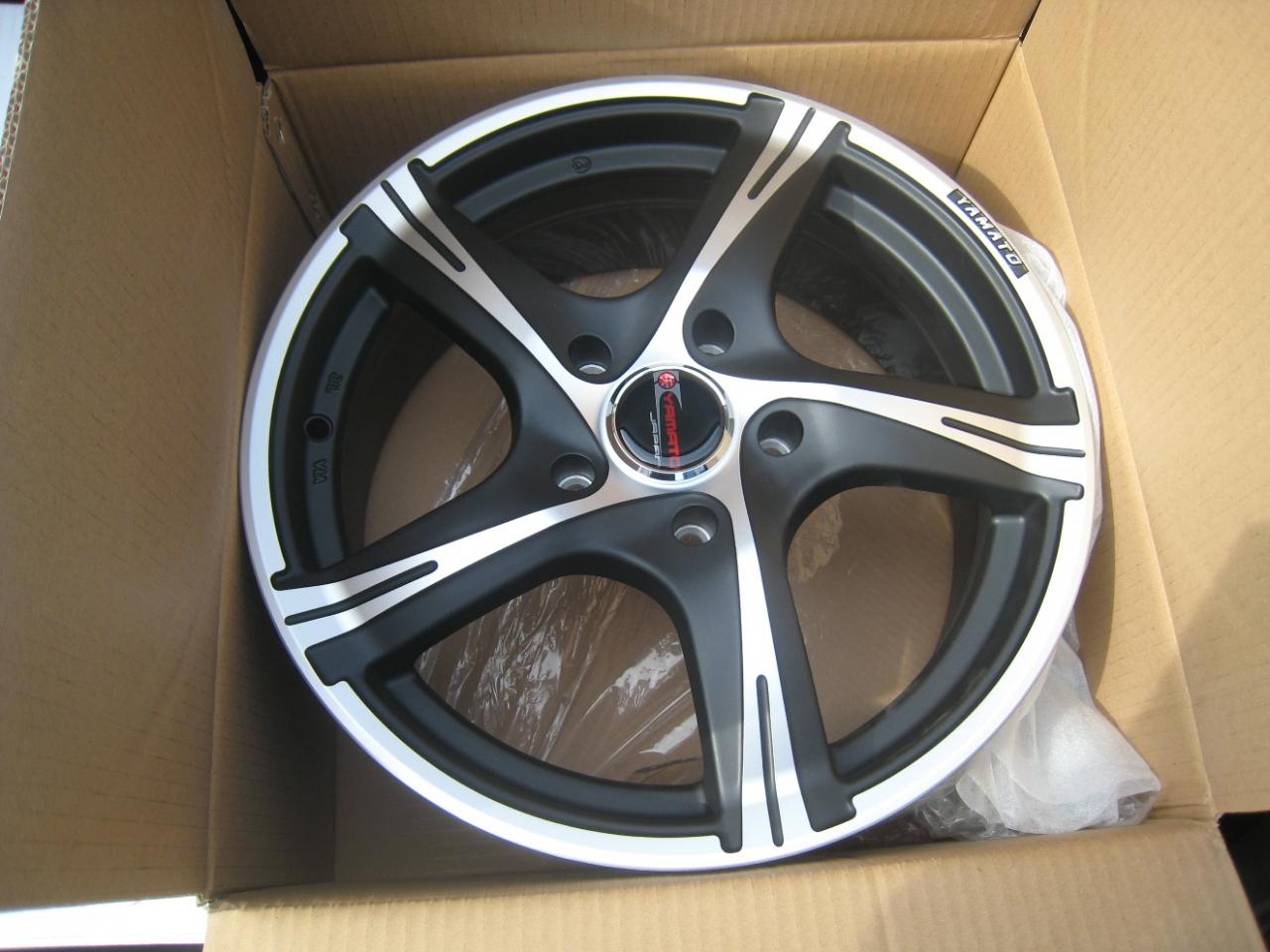

Кто-нить чё-нить может сказать о дисках Nitro и Yamato?
Только купил Yamato Mogama на Сех4 ,ещё не ставил.Так,что сказать пока ничего не могу.
Вот такие

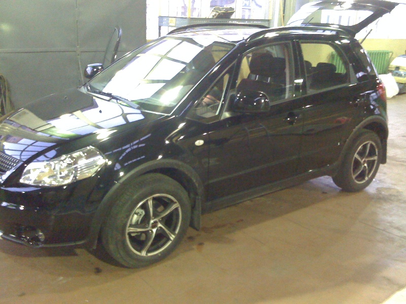

Как и обещал выкладываю фото свой машинки с дисками СКАД :whistling:
7х17 ET45 5*114.3 D60.1

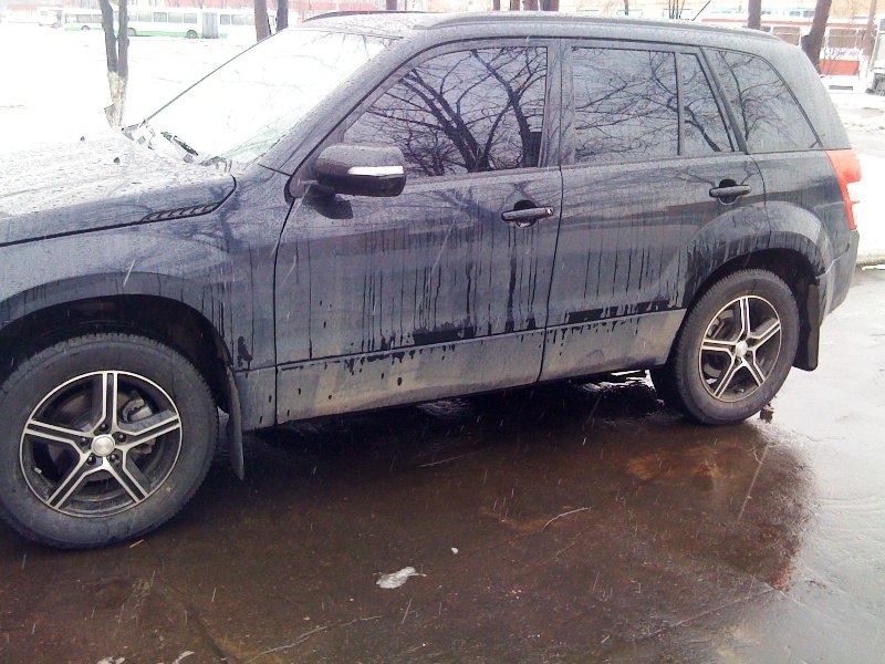

Ответ: ВЫБОР НЕРОДНЫХ ДИСКОВ НА SGV New - не реален, других просто НЕТУ
Вот такой Скад Драйв алмаз

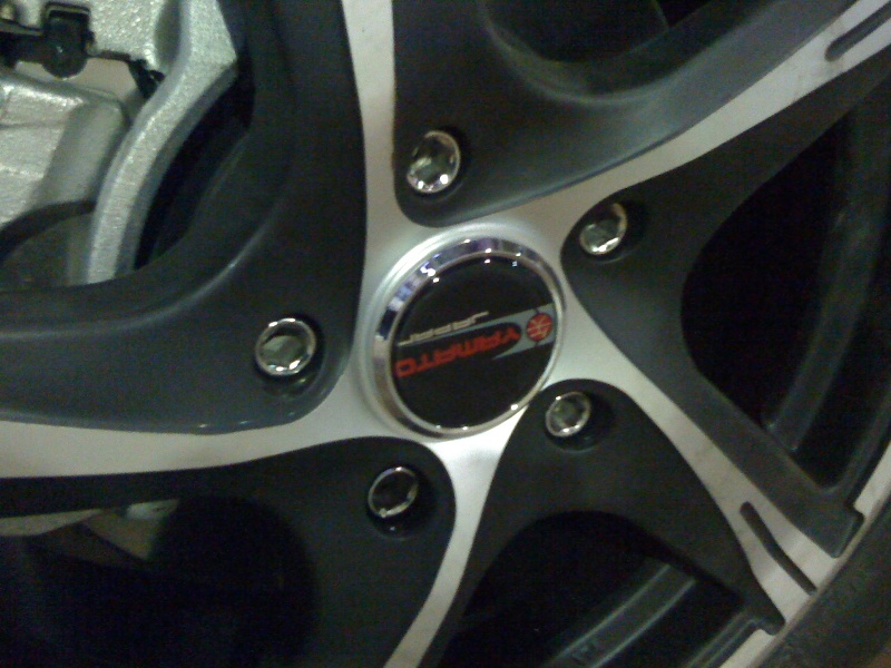

А что можете сказать о качестве самой отделки? Внушают доверея?
Вот и есть первые впечатления. Сверловки под родные гайки не пойдут никак!
Китайцы ...
Нужно было ставить колёса,поэтому купил первые попавшиеся гайки.
Получилось вот так.
Кстати секретки Mc.Gard тоже не влезли.
Пришлось их поставить на NSGV на СКАД,вот там всё подходит и всё хорошо.
А , после китайцев - осадок.
