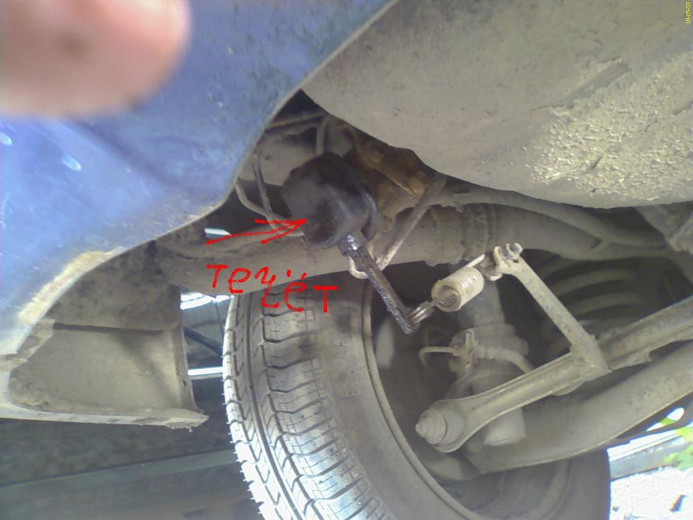

Подскажите потек тормозной "распределитель" Чё с ним делать? Покупать новый или разбирать? И где его можно купить?
