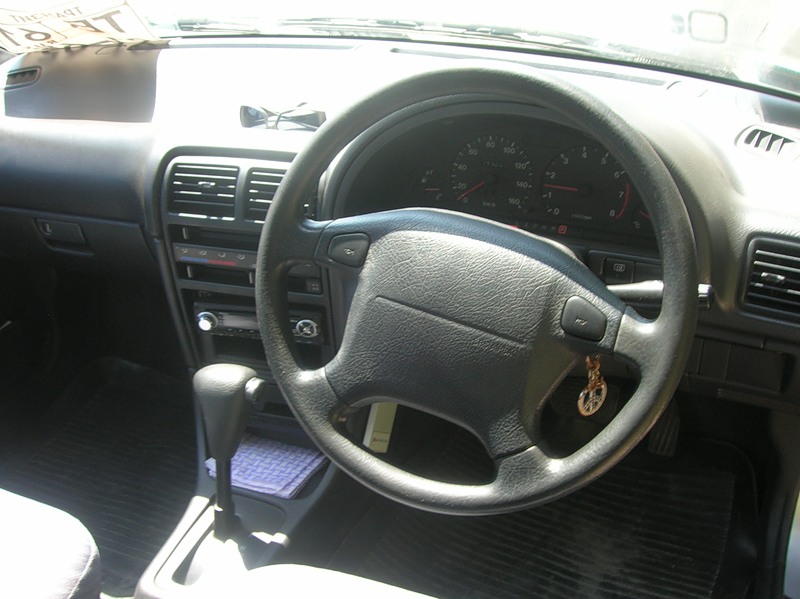

Ответ: Swift 3 (прошлое поколение)
Здравствуйте Господа!
Хочу приобрести вот такой девайс:
Очень сильно подкупило состояние кузова - идеальное!
Коротко: 998 куб.см. (3 цилиндра), АКПП, Кондиционер, 1999 г.в. с 2005 г. в России
Из проблем: гудит задний ступичный подшипник, изменяются обороты при включении/выключении кондиционера.
Вопрос: Какого обслуживать Сюзи? И как Вам мой выбор??
Купил!;)
Принимайте.
Машинка чудо! Жена и дочка просто в восторге!
Жена вечерами гоняет по району (нет прав).
Гудение заднего подшипника думаю ложное - сзади стоит "липучка".
Падение оборотов при включении кондиционера - следствие неработоспособности какого-то датчика, потому-что воздушный клапан включен от катушки зажигания.
Может кто сталкивался???
Помогите.........
Подтекает какой-то сальник под крышкой ремня ГРМ.
Сталкивались?
Помогите.........
Салончик в хорошем состоянии.
И собственно - товар лицом:
