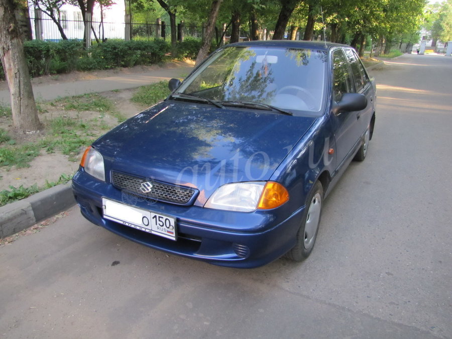

Добрый день. Хочу себе заказать решетку радиатора как на фото у меня старого образца. Продавцы требуют вин код. Кто-нибудь дайте свой вин код у кого такая машина а?

Незнаю точно, что Вы хотите, но эта решетка состоит из трёх частей: radiator outer (рамка решетки)-72111-80EC0, radiator inner (сама решетка)=72112-80EC0 и крепёж- radiator grille-72131-80EC0. а потом ,у Вас такой же капот,эта решетка крепится на капоте, а не на верхнем бампере.

Вот все каталожние номера:
1 72111-80ED0-0CB GRILLE RADIATOR OUTER 1 BLACK
2 09108-06122 BOLT RADIATOR GRILLE 6
3 72112-80ED0-0PG GRiLLE RADIATOR INNER CTR RH 1 CROME
4 72113-80ED0-0PG GRiLLE RADIATOR INNER CTR LH 1 CROME
5 03541-04123 SCREW CTR 6
6 03541-04123 SCREW LOWER 3
