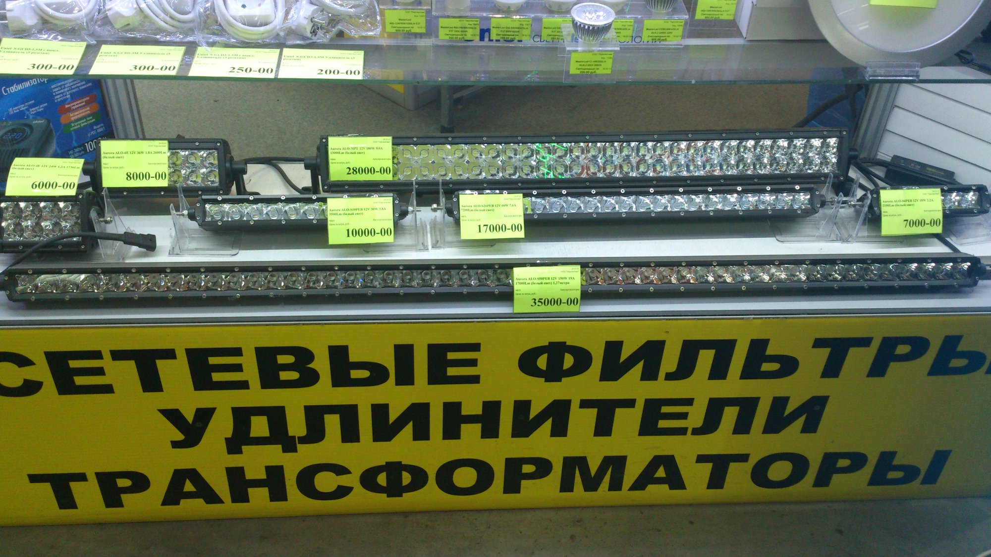

Под готовым решением я имел ввиду примерно такое:
но это 6000°, ~10000 люменов и цена порядка $250? если бы не 6000°, я бы купил себе.
Вот адекватные цены в Москве:
Этот брэнд (аврора) так же стоит в Китае.

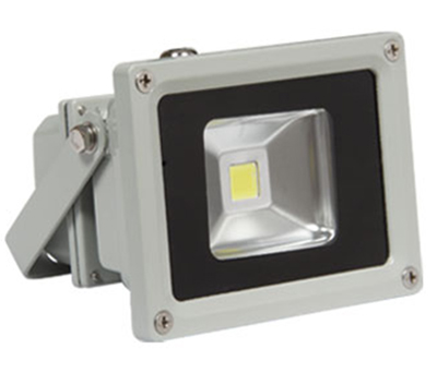

Для работы был куплен вот такой прожектор с исходными данными: 220 В, 10 Вт, 6500 К, сколько люменов не помню, водостойкий. Светит просто шикарно, ценик тоже шикарен - 320 руб/шт. И мне пришла в голову идейка! а что если на силовой багажник, на каждую сторону, пришлепать эти прожектора через инвертер?! Даже если по 2 шт на сторону, за исключением переда (туда всетаки нужно ставить нормальный свет) то цена вопроса - 320руб*6шт = 1920 руб! По деньгам просто супер, по выполнению задачи - тоже все легко! Как Вам идейка?
Использовали несколько раз подобный прожектор для освещения базового лагеря, что могу сказать - одной такой коробочки с лихвой хватало для освещения поляны в 50х50 метров (можно было читать мелкий текст без ущерба для зрения), при всем этом соседям, лагеря которых стояли в нескольких сотнях метров от нас, яркий свет мешал спать в палатках.
Светит хорошо, но тяжелые и громоздкие эти фонари - как съемный вариант хороши (привез, установил, подключил), но в качестве стационара - спорный вариант, конструкция тяжелая и не шибко надежная, жестянка и стекло пострадают от первой же прилетевшей в плафон ветки.
Скорее всего внутри этого прожектора стоит какой нибудь простой преобразователь 220 в 10-15 в. Поэтому стоит разобрать посмотреть и не подвергать машину риску получить 220 на корпусе.

светодиодики на 12вольт там. нужен только драйвер питания.
У Вас он большой очень, я же купил - с кулак, может чуть больше.
