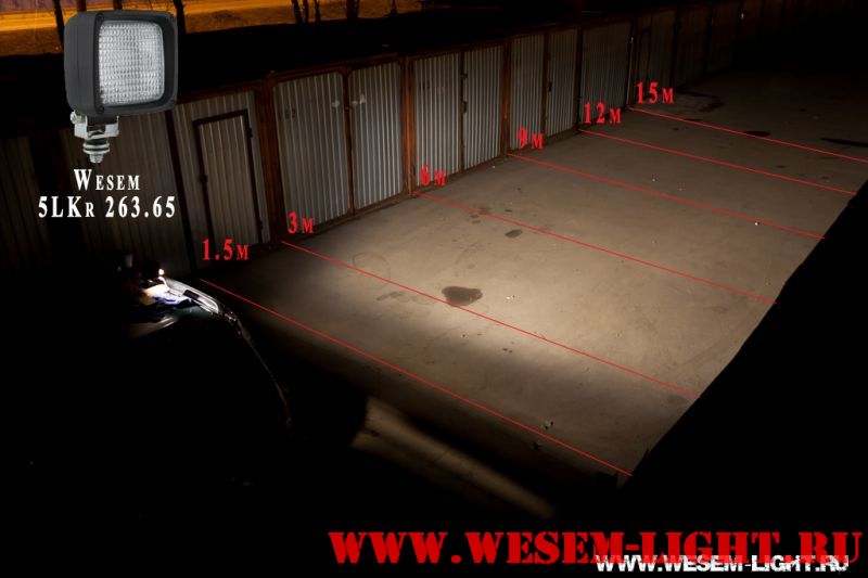

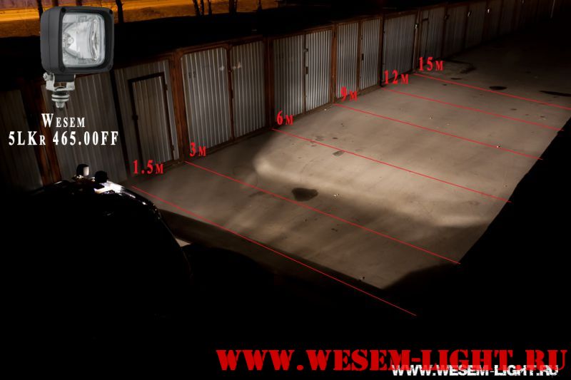

Ответ: Люстра
Вот у меня те фарки, которые снизу. До Хеллы ей, как до Луны. Я сужу не по фотографиям производителя. Главное отличие в угле охвата - у Весема он вдвое меньше. По яркости тоже не особо, хотя лампы одинаковые. Вблизи яркая зона, дальше тускло (это только асфальт хорошо освещается).
А на верхней фото НЕ РАБОЧИЙ свет. Неравномерный, с резкими тенями.

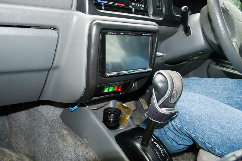

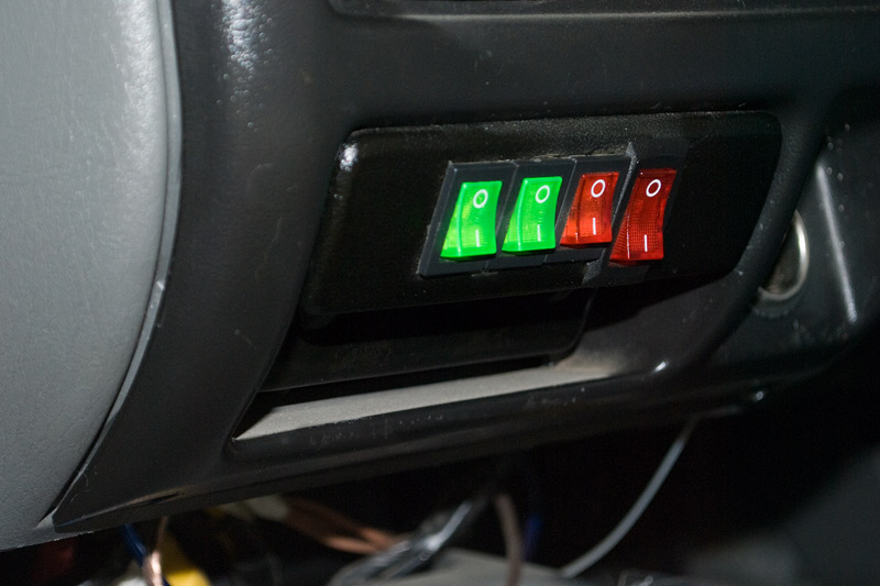

Еще один вариант кнопочек для люстры.
Зачем "козе баян", а точнее некурящему пепельница - подумал я и одним (или не совсем одним) движением дрелью, паяльником и надфилем пепельница превратилась в гламурную панельку с кнопками.:D
Как человек курящий, заявляю ИМХО, она так устроена, что пользоваться ей крайне не удобно, наша девственно чиста с 2006 года. Оба курим! В общем мысль интересная, спасибо ;)

Ответ: Люстра
Это да... В смысле пепельница неудобная... Но отказываться курильщикам не стоит...;) Я себе тоже переделал кнопочки на люстру и не только..., получилось неплохо.. но об этом уже после отпуска...

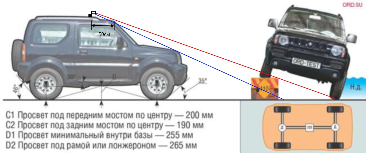

Дошло дело до люстры))) вот вопрос встал, на рейлингах стоят поперечины, расстояние от лобового до них 50 см, если ставить на поперечены, то как луч пойдет, вернее как настраивать низ луча, по красной траетории (не будет ли далеко?) или по синей (не будет ли светить в лобовое). Багажник ставить пока не хочу, если под поперечины на кронштейне и немного вперед, то вообще луч далеко будет, может есть решение выдвинуть в перед каким то образом? Или я гдето ошибаюсь?

Все зависит от того какой свет на люстру будете вешать: рабочий (ближний, дальний), дальний, какие лампы стоять будут.
С рабочим светом от Хеллы установленной на экспедиционнике света достаточно вблизи, но хотелось бы подальше. При установке в эти же плафоны ксеноновых ламп ситуация меняется координально - и вблизи и вдали на 50 метров освещение просто шикарное. При этом на лобовое стекло засветки нет, но на капот отсвечивает, но не критично.
На фото наглядно видно луч: на белом Джиме фары рабочего света установлены на багажнике, на синем - на поперечинах, и там и там - ксенон.

Спасибо за фотку. Делать буду ксенон однозначно, в переди 2 дальних, по углам рабочий, как у yurydiver, только с Хелой или Весемом не решил ещё, Хелу через инет нужно будет покупать, а Весем и ксенон по бартеру нарисовался. Разница в цене чуствуется. Вот с ксеноном Весем сильно хуже Хелы?
Товарищь на Витарку на поперечину поставил 2 фары с двумя лампами Н3 Весем, там с зади крутилка, регулирует размеры светового потока путем перемещения отражателя, на галогене, очень доволен.
Ответ: Люстра
Любая фара с китайским ксеноном светит однозначно лучше, чем с родным галогеном.
У Весема нет дальнего рабочего, поэтому придется брать Хеллу.
Поэтому мой выбор - вперед 2 хеллы с китайским ксеноном 55 Вт, по бокам 2 весема с обычным 35 Вт ксеноном.
Засветка капота - однозначно плохо. Причем чем ярче фары, тем хуже. И стоять фары должны максимально низко, что бы меньше цепляться.
У меня фары воткнуты на временную поперечину, поперечина крепится за горизонтальную часть переднего крепления рейлинга, от крыши до фар пара миллиметров. Потом будет поперечина на месте передних креплений рейлингов.
получается от крыши 2мм, а от переднего края крыши 50 см, нормально? У меня родные рейлинги, на них стандартная поперечина, если её максимально вперед выдвинуть, то получается где то 50 см от переднего края, не далеко ли это? Да ещё и как можно ниже ставитьЧешу репу..
Ответ: Люстра
Наверное далековато будет, перед капотом заметное пятно будет, да и много света крышей отрезается - тоже ничего хорошего. У меня моя "временная" поперечина опирается не на металлическую часть рейлинга, а на пластик его переднего крепления, и то это получается немного дальше чем надо - по хорошему поперечину надо делать примерно на уровне болтов крепления рейлинга.
