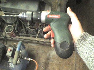

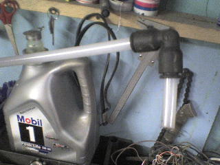

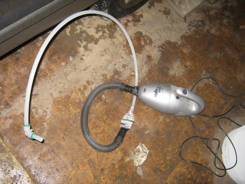

Кстати вот мой отчетец по боковому вскрытию печки:
Небольшой шуруповерт
Сверло по дереву (с заостренным центром) диаметром 5-6мм
Пылесос автомобильный
Компрессор
Пневмошланги диаметрами 8 и 12мм и Г-образные переходники
+ нож и скотч и осветительные приборы

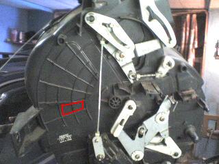

Картинка №1
Вид печки изнутри, с правой стороны, откуда заходит воздух от вентилятора. Красным цветом выделено окно которое будет вырезано, ниже решил не резать т.к. там находится площадка на которую ложится заглушка (положения тепло/холодно), она кстати находится в верхнем положении.

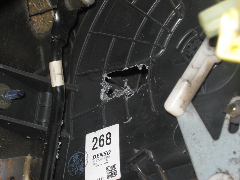

Картинка №2
Таже печка (образец) с другой стороны, тоже красным выделил тот фрагмент который собрался вырезать.

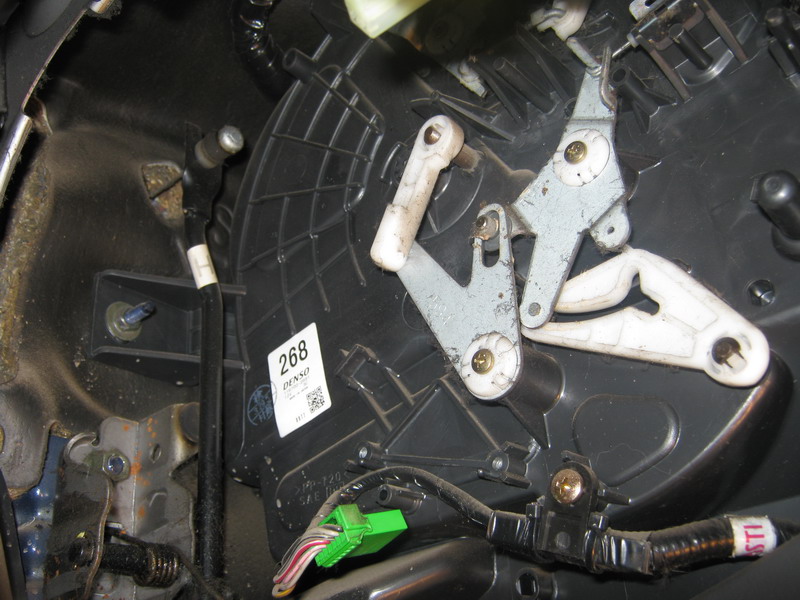

Картинка №3

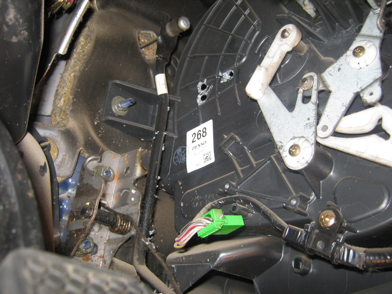

Для лучшего удобства, отключаем разъем от актуатора положения воздушных заслонок, выкручиваем 2 шурупа ну и его вешаем на проводку.

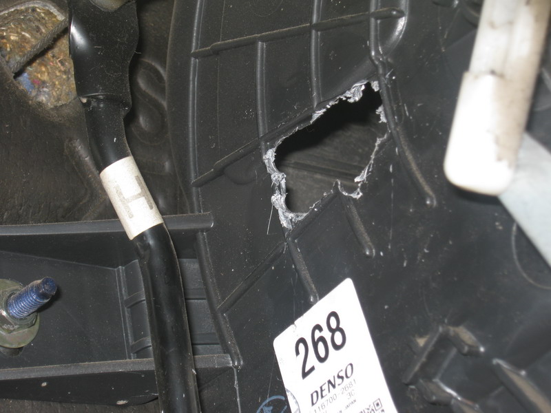

Картинка №4

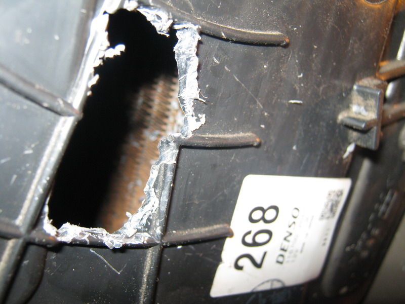

Сверлим сверлом по дереву по углам намеченного "прямоугольника". Сверло с заостренным наконечником (вроде "перовое" называется), хорошо тем что можно сверлить под углом и не боятся что сверло сместится, как это может быть с классической формой.

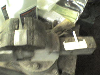

Картинка №5

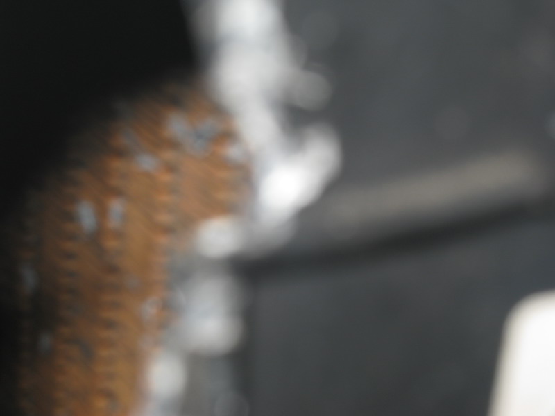

Если сверло новое то им можно как фрезой сделать пропилы "прямоугольника".

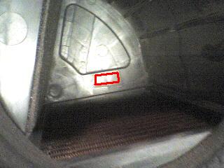

Картинка №6

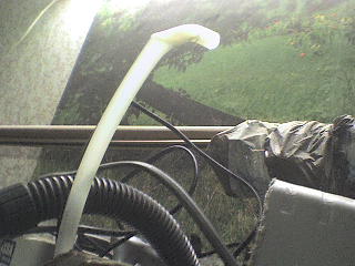

Очищаем края ножом, и изнутри тоже желательно убрать с краев лишние фракции, которые могут помешать движению воздушной заслонки.
Картинки №7 и №8
На них видно состояние радиатора печки изнутри - соты не засорены, но для профилактики пропылесосил автомобильным пылесосом, предварительно закрепив на нем пневмошланг. Г-образный 12-мм фитинг у меня не пролезал в отверстие, поэтому я его убрал а 12мм трубку нагрел термоганом и согнул по 90градусов. Пото использовал 8мм-шланг. Было только немного пыли.
После этого пневмошланги одевал не пистолет компрессора и продувал радиатор печки и потом ещё раз пылесосил.
Картинка №9
Вырезал металлическую пластину чуть более полуившегося отверстия, разводим "поксипол" накладываем его по периметру пластины, пластину прикладываем к отверстию и для надежности от смещения закрепляем скотчем.
Ну вот примерно так. Буду искать дальше проблему плохого отопления.
