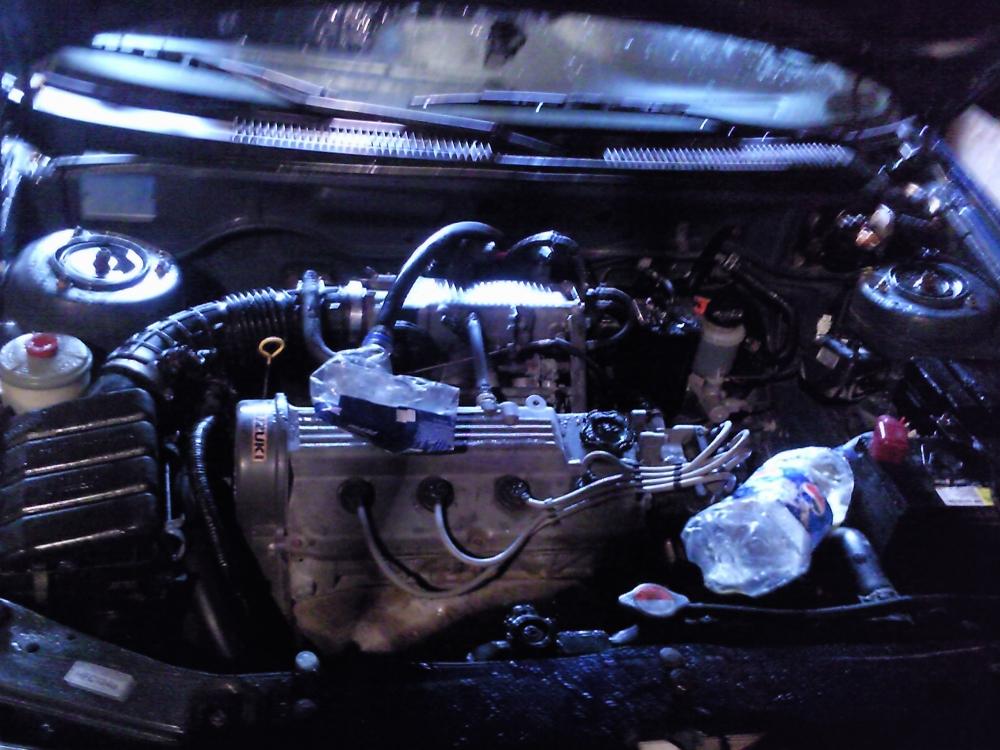

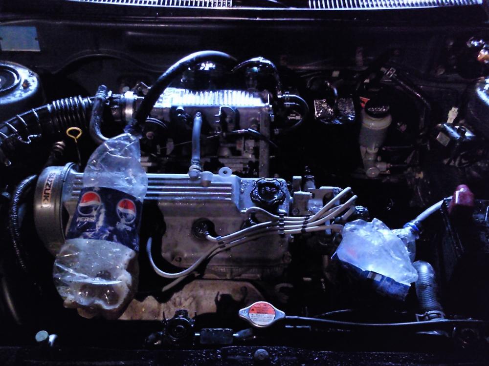

Попробовал и я по этой ссылке, только вместо лимонной кислоты залил соляную.
Соорудил систему из двух 2л бутылок, отсоединил отопитель, только шланги снял с двигателя, копрессором выдул остатки антифриза из печки,на движке заглушил входное и выходное отверстие, чтоб антифриз доливать потом немного.Надел одну бутылку, смял ее,через воронку с противоположной стороны стал заливать кислоту, распрямляя бутылку.Залил 0.5 литра, снял воронку, надел смятую бутылку, затянул хомуты.Получилось - выпрямленная бутылка с кислотой, а смятая - пустая. Нажимаю - кислота бежит в пустую бутылку и распрямляет ее(правда не полностью) и так туда - сюда пока руки не устали , перекур и опять

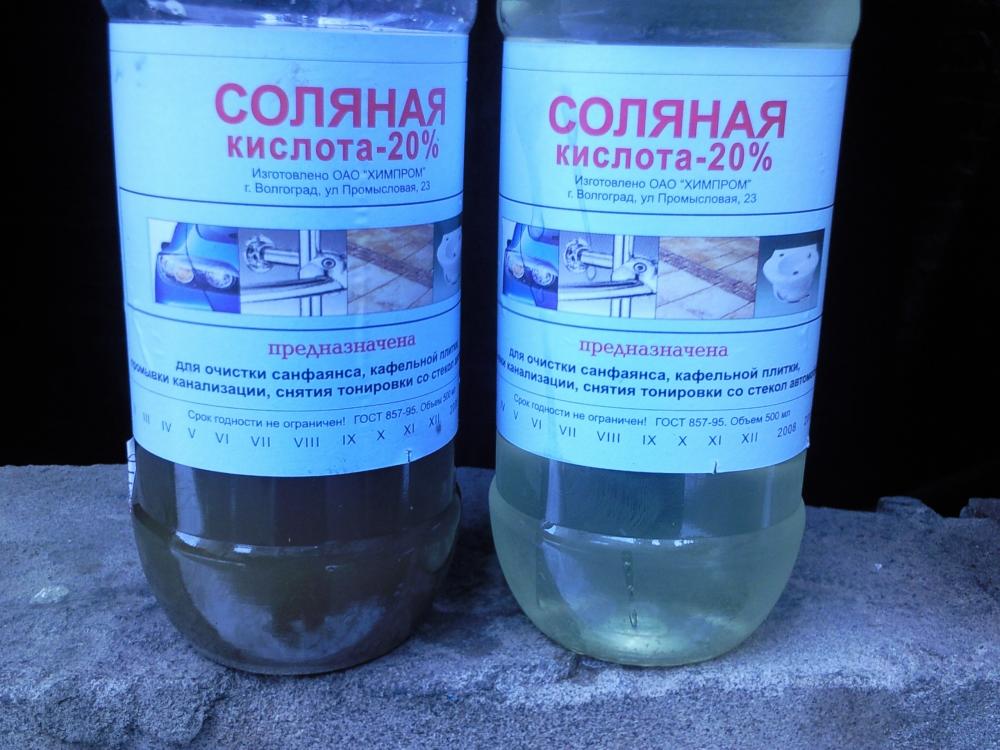

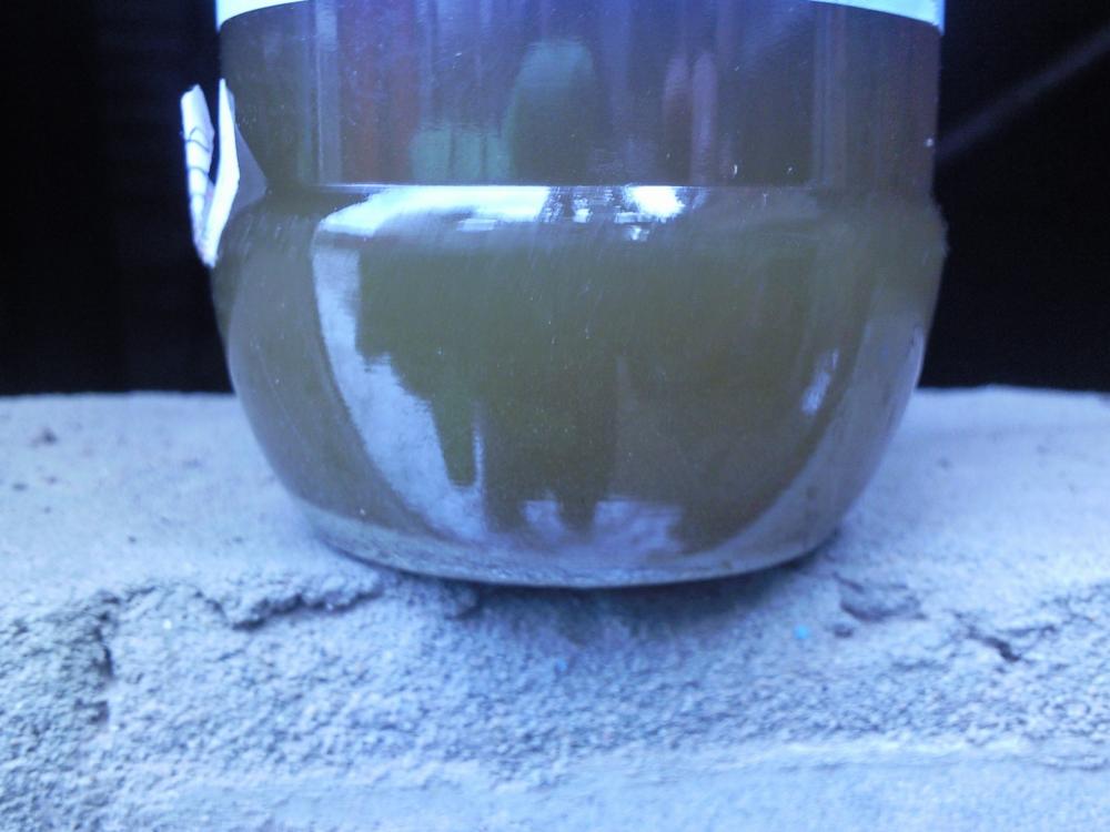

после промывки сравнил кислоту до и после
Слева - после процедуры
Ходовые испытания показали заметное повышение тем-ры в салоне, но общее потепление на улице не дает обьективного резльтата, ждемс холодов, система разобрана в гараже, при необходимости - повторим;)
