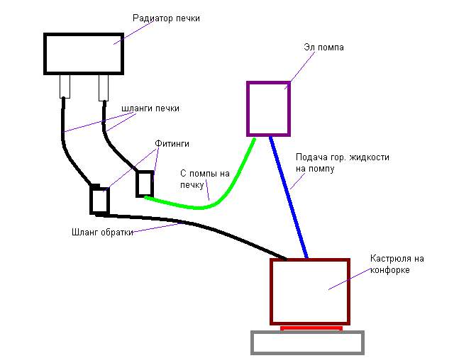

А не проще будет залить это средство вместо антифриза в двигатель и поездить денек? (если конечно оно не замерзнет в радиаторе)

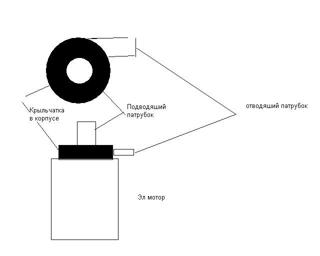

Основная проблема - это найти помпу, хоть на 220 хоть 12 вольт, цена вопроса встает в 800-1000 рупий. Вместо конфорки очень хорошо используется обычный спиральный водонагреватель,суешь его в кастрюлю ( или любую другую пластиковую емкость ).
