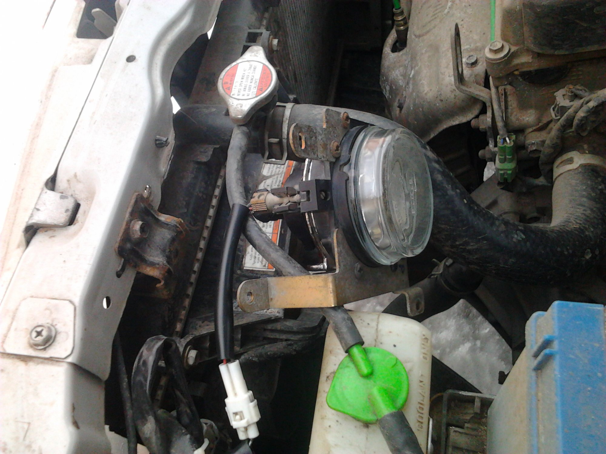

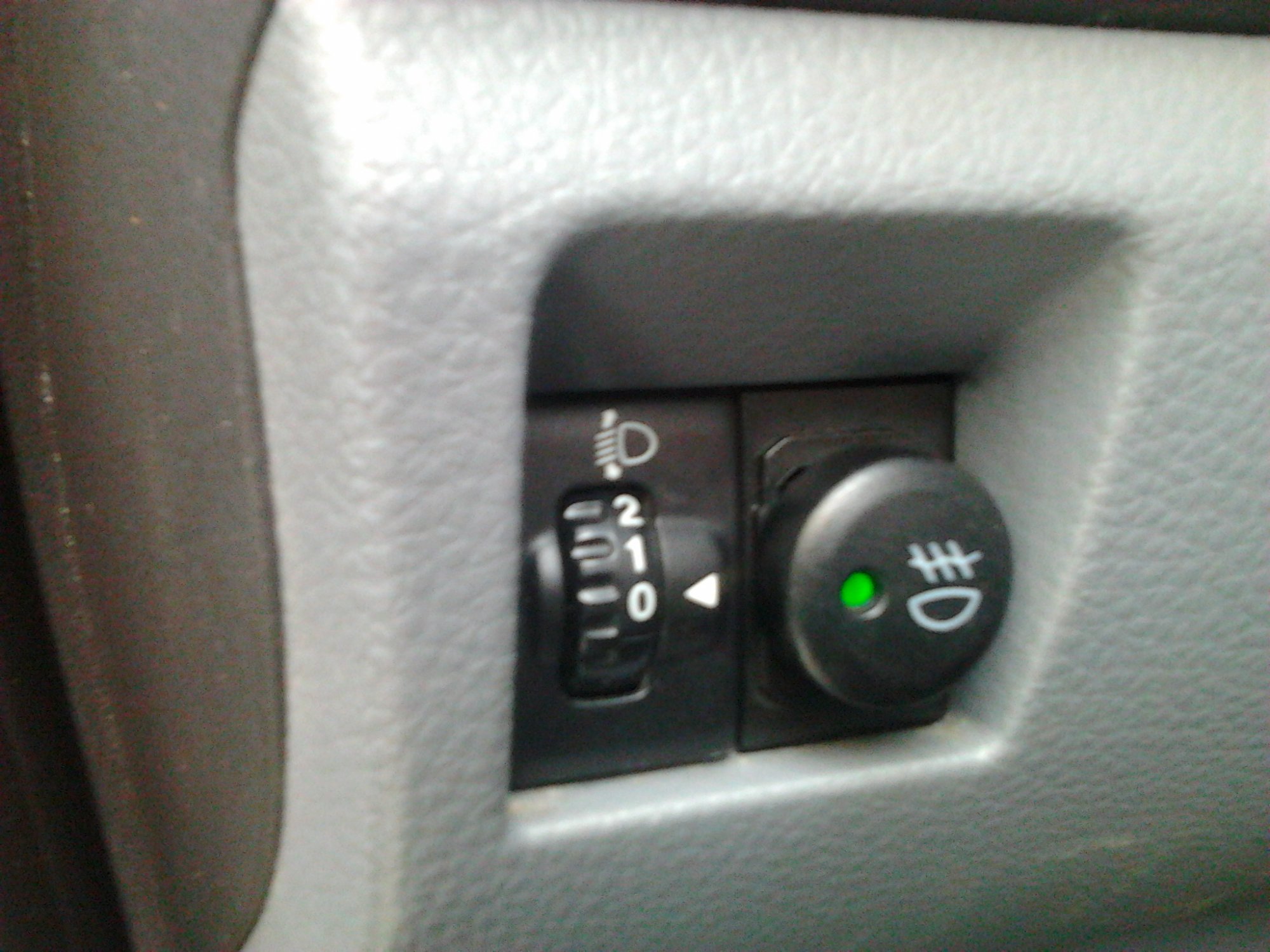

Руководствуясь советами ув.форумчан на этой(и других)ветках решил поставить себе ПТФ.Для этого были приобретены собственно сами фары(бельгийские"Gibis")с лампочками,переходниками,оригинальная кнопь,реле от"Калины"(по совету бывалых,утверждающих,что они идентичны) ну и я решил всё это дело самостоятельно установить.Из фотоотчёта всё видно.Только нифига ничего не пашет!Посему обращаюсь за помощью,чё же я сделал не так?

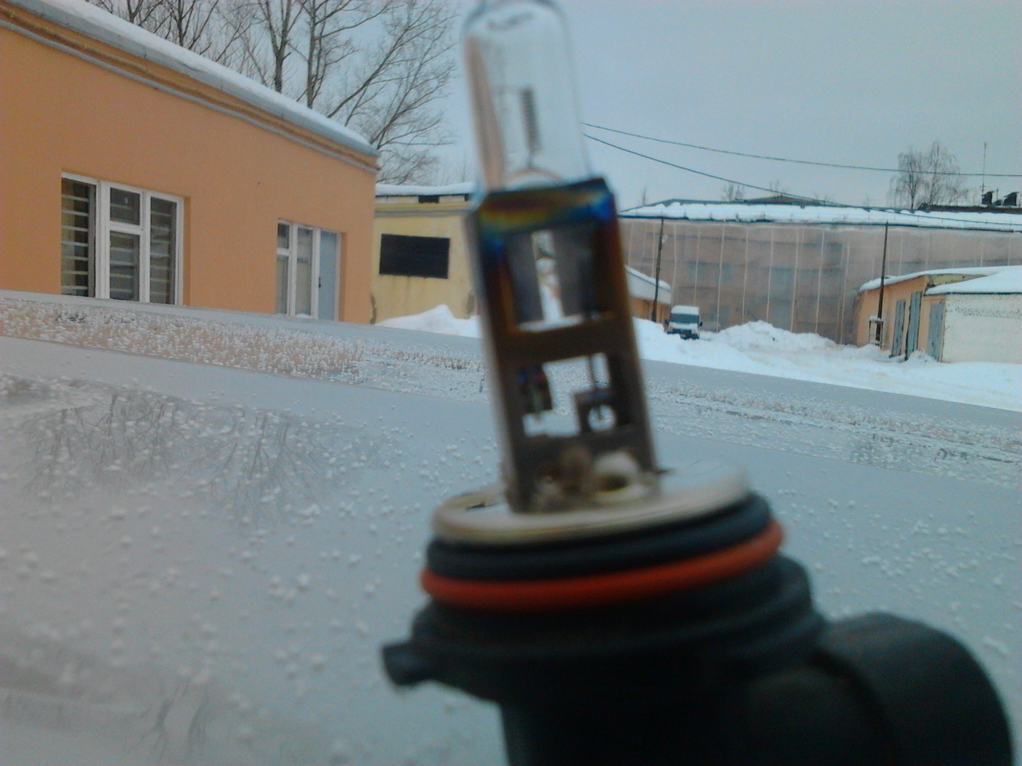

Вначале было выявлено,что одна из лампочек оказалась перегоревшей,приобрёл по этому в своём магазине ДВЕ новые(и охренетительно дорогие!!!) лампочки(55W - "Osram"),затем,подсветка в кнопке горит постоянно,хоть ты её вкл. хоть выкл.,сама же фара при этом не горит ни разу! Понятно,что прозванивать надо,что что реле не то,хотя менял я их в коробке по всякому,у меня все реле одного типа...Но как же мне победить ситуёвину то ?Вроде всё делаю правильно.Мастер просит за установку 2ооо,мне пока не осилить,тем более что всё уже сам воткнул,проводка везде проведена штатно,с завода,молодца япончары,осталось только прикрутить сами фары по три самореза на нос.

Кнопка точно оригинальная? Сфоткали бы контактную группу, ну и маркировку что на ней заодно огласили.

Брал весь комплект(кроме реле) у нашего уважаемого KASiK-а,а ему я доверяю как себе,посему кнопка ДОЛЖНА быть оригинальная!Завтра всё сфоткаю поподробнее и выложу.

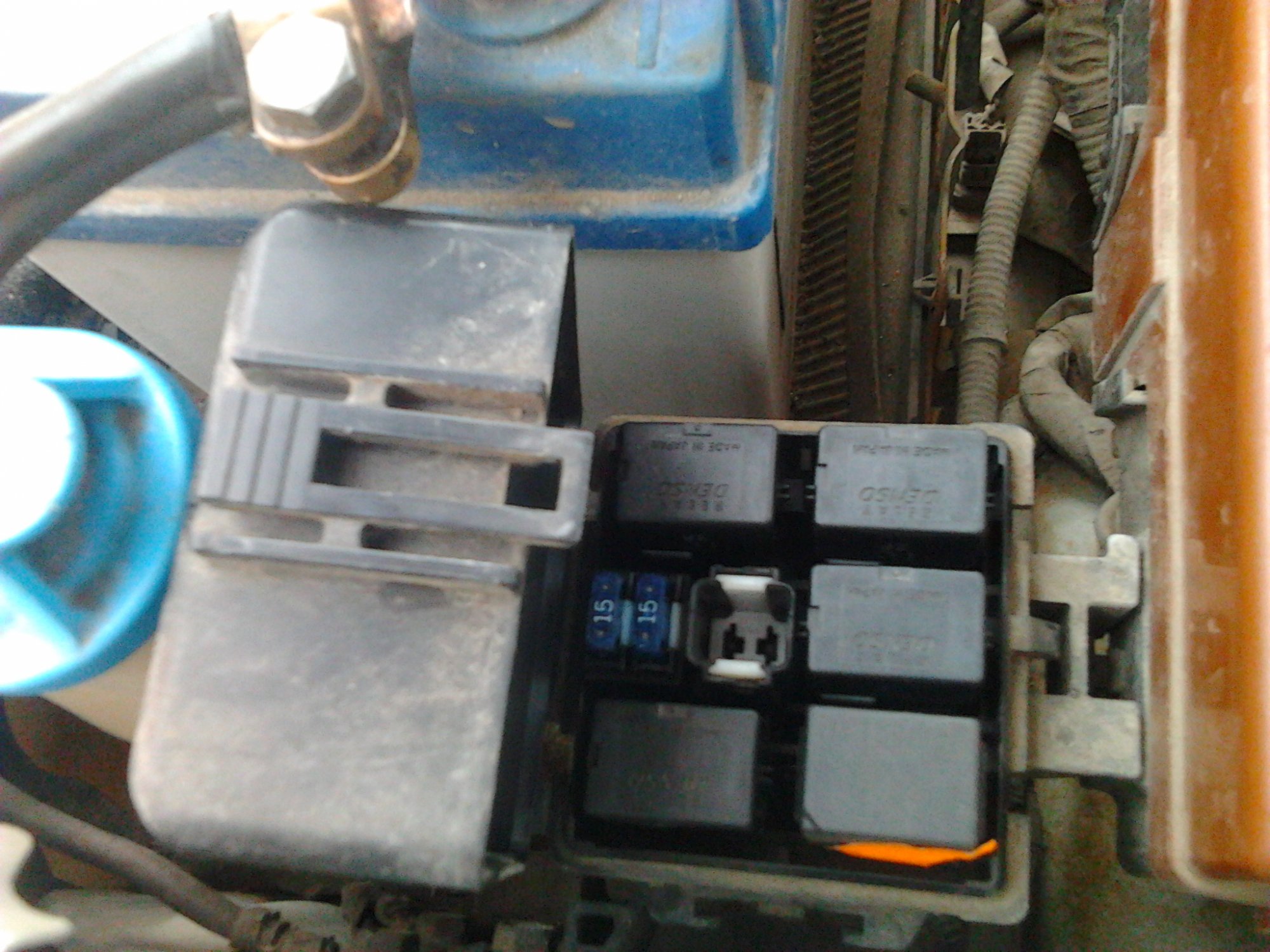

Заодно точно щелкает ли реле при нажатии на кнопку и цел ли предохранитель 31-й 15А
Предохранитель целый,но он,насколько мне известно только для задней ПТФ,или я ошибаюсь?
Реле по моему никак не отзывалось акустически,может я просто не слушал?Завтра послушаю.Спасибо Вам за участие.

И сразу можете вынуть реле и вместо него перемычку поставить (проводком замкнуть) контакты 1-2 Снимок.JPG при выключеной кнопке. Туманки загорятся? Значит завтра будем думать:)
