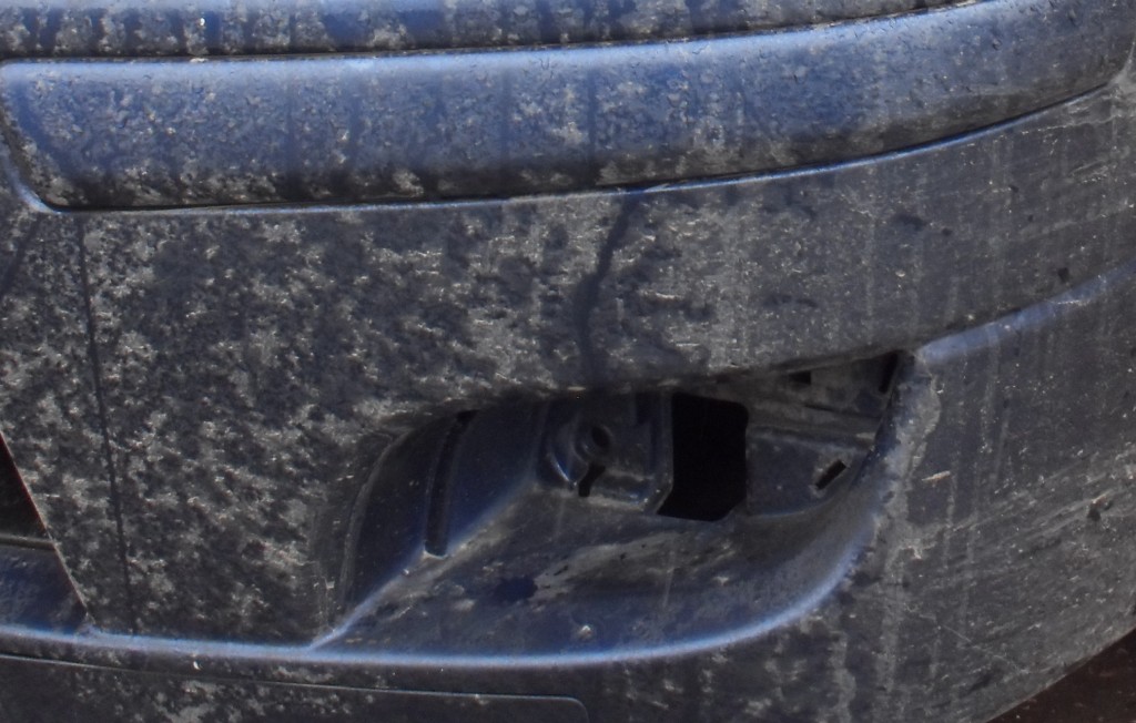

У меня нет левой птф (см.влож), правая родная. Не подскажите, если я куплю аналог DEPO, она штатно влезет без каких-либо доделок или нужно будет что-то колхозить? И достаточно ли будет заказать только птф ил еще какие-то крепления отдельно заказывать?
Заранее благодарен за ответы.

Фара Депо встанет как родная, сам с такой катаюсь. Только клипсы купить надо - см. тут: http://www.suzuki-cat.ru/?&action=d...3&page=131&pagetitle=FOG+LAMP+(W/FR+FOG+LAMP)
Это детальки № 4 (2 шт.) и № 5 (1 шт.). Если нет переходного проводочка (№ 6), то и его надо.

Спасибо огромное, KASiK!
Про детали 4 и 5 так и думал.
