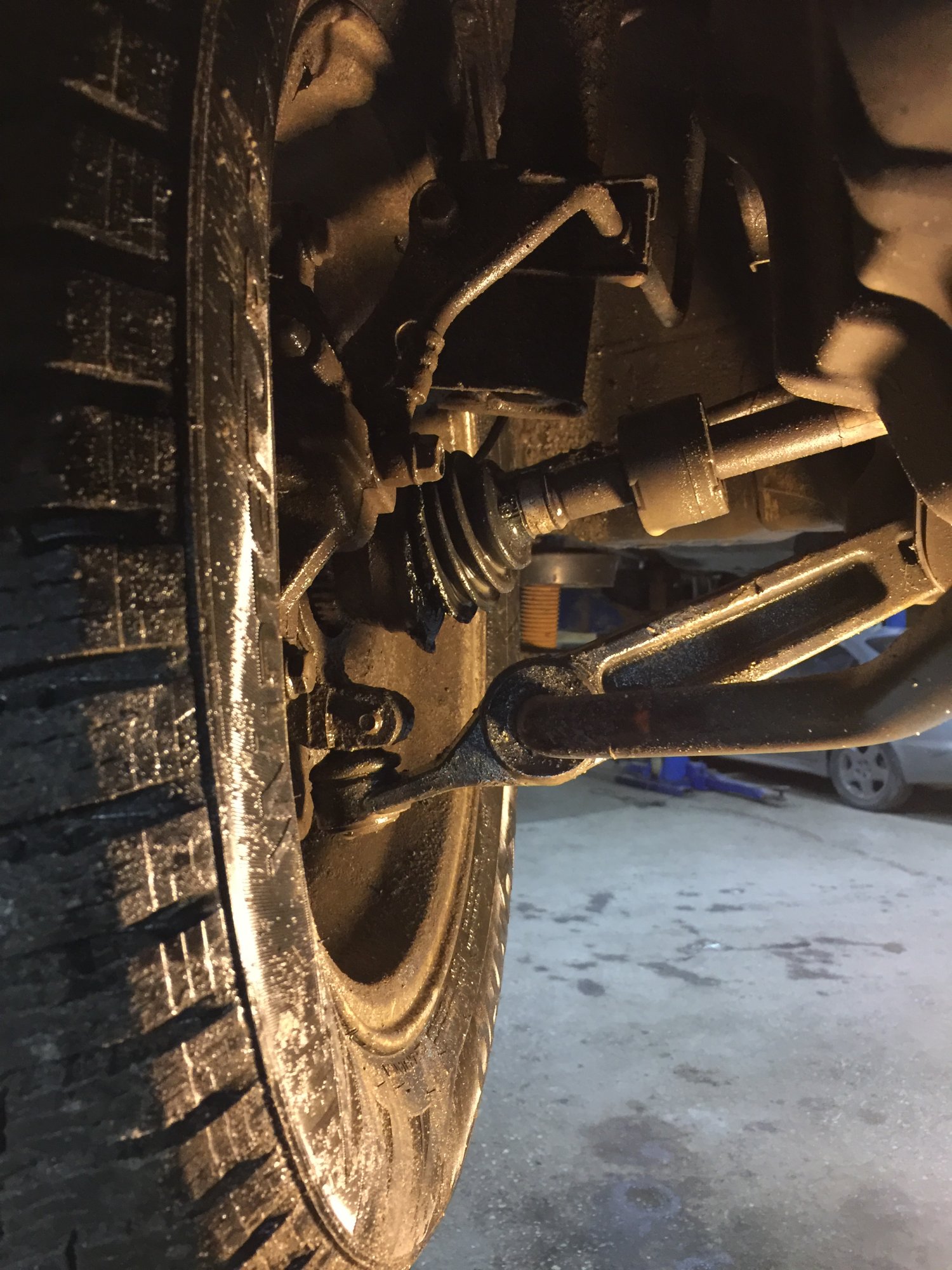

Всем привет! Машина тещи, укатила на отдых - дала мне на диагностику) После последней было выявлено - рычаги рычаги желательно заменить (также порван пыльник - на фото видно). Вопрос - что лучше всетаки поставить?
Авто 2005 года 1.3 2WD

Да, вот хотелось бы спросить: Как насчет NK 5013620 и Delphi TC1328 ? Изучил этот вопрос на форуме? С Delphi TC1328 понятно, а как выбор пал на NK?[DOUBLEPOST=1490005227,1490005110][/DOUBLEPOST]
Предлагают его поставить(экзист дает в качестве замены)...по фото видно, что стоит уже не родной, а что понять трудно)
Так как пыльник шруса выглядит на фото, я думаю что порван он давно, и ШРУСу конец.
Думаю пыльник искать не надо.
Не хрустит. Думаю еще походит.
А насчет рычага, тоже возникли сомнения, но привык доверять парням. По фото согласен, не выглядит убитым. Вполне возможно с/б уже выработались.

А насчет рычага, тоже возникли сомнения, но привык доверять парням. Вполне возможно с/б уже выработались.
Не бывает с этими рычагами проблем по с/б. Проблемы начинаются тогда, когда такие парни поменяют родные рычаги на неоригинал.[DOUBLEPOST=1490014729,1490005826][/DOUBLEPOST]
Рычаги у нас меняют по износу шаровой. И с оригинальными рычагами такое случается не от пробега, а когда "парни" при диагностике монтажкой повредили пыльник. Воде большая дырка не нужна.[DOUBLEPOST=1490015230][/DOUBLEPOST]
В повороте проверяем наружный ШРУС. На площадке закладываем руль до упора и резко набираем скорость. Так проверяем наружный в повороте ШРУС (если поворот левый, то проверяем правый колесный ШРУС). Щелчки должны быть ритмичные (тарахтенье), а не хаотические.
Внутреннему ШРУСу без разницы, в повороте или нет дана нагрузка. Он и при прямом разгоне будет так же щелкать.
Если наружний ШРУС запущен совсем, то ему тоже поворот уже по барабану.

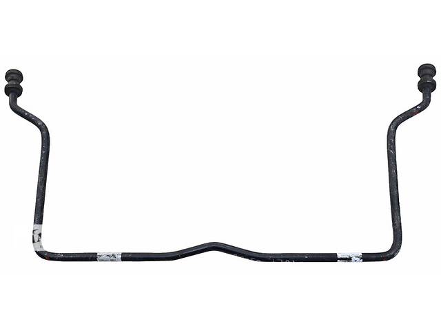

Вы имеете ввиду стабилизатор ? stabylyzator_pered_suzuki_ignis_03_06__29661641m.jpg
Снять без ямы его можно, но ездить без него не стоит, т.к. при ускорении вперёд передние колёса "залезут" под бампер , а при торможение , под пороги.
Если Игнис без стабилизатора просто опустить на колеса, они сразу укатятся вперед, насколько позволят рычаги.

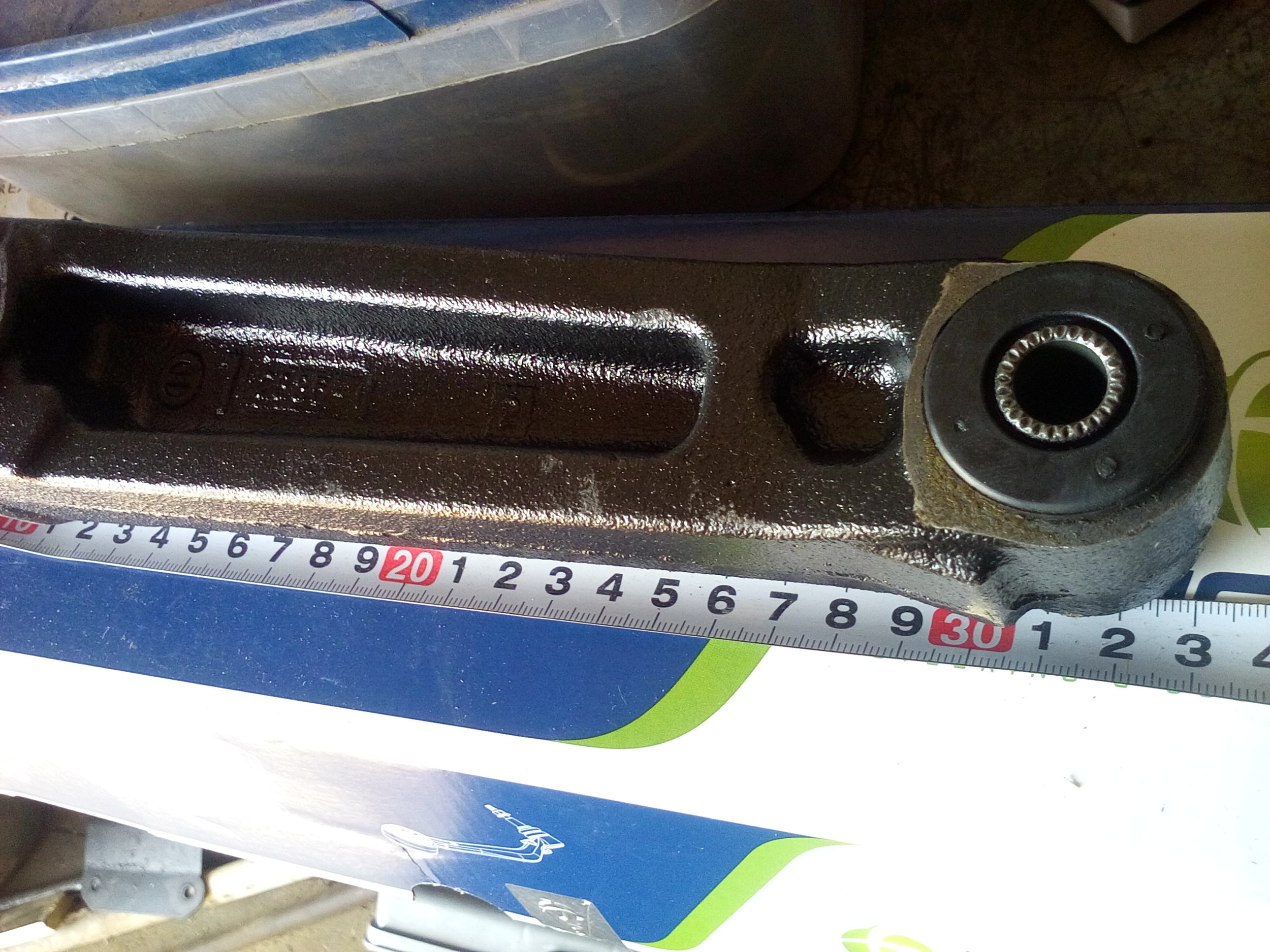

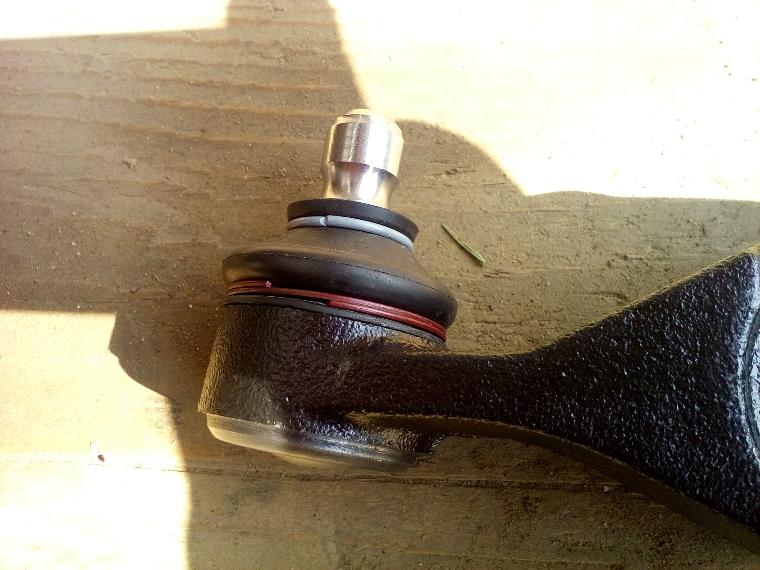

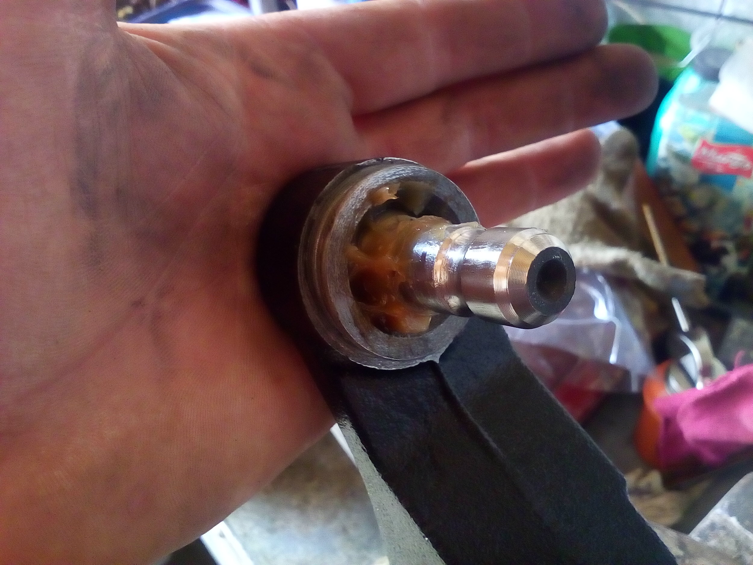

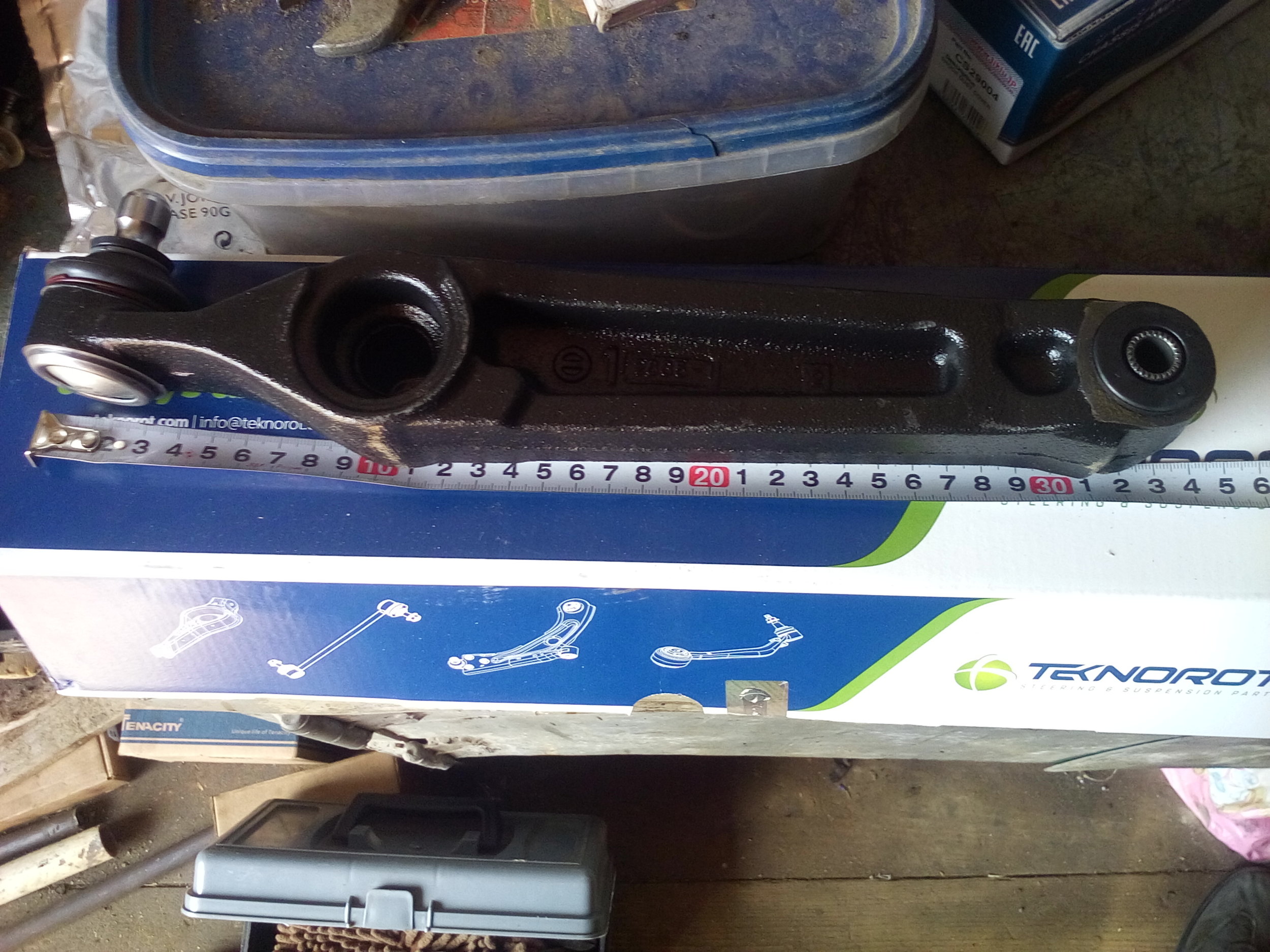

На днях менял переднии рычаги на своём Игнисе(рестайлинг, 4wd), брал в Автодоке. Подошли TEKNOROT O175 и GUD GSP501157 (брал по одному). TEKNOROT брал месяц назад за 900р., сейчас стоит 1600р. Решил попробовать взять GUD(860р.), менеджер сказал что на рестайлинг не подойдёт, но по фотке я вижу что это то что надо. Решил попробовать, в итоге оказалось оно, длинный и с исгибом наконечника, т.е. рестайлинговый. По качесву вполне не плох, литьё хорошее, резинки сайлента и шаровой мягкие и красивые))), шаровая вращается с большим усилием плавно и без люфтов. А вот TEKNOROT понравился меньше, шаровая в среднем положении немного прослаблена. Пара фоток TEKNOROT , GUD не сфоткал, но внешне они ничем не отличаются.
20190906_141100.jpg 20190906_141054.jpg 20190906_140924.jpg 20190906_141438.jpg

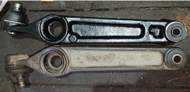

Воскрешу темку. Suzuku Ignis 2006 года. Вчера поменял рычаги, взял Stellox 57-61007A-SX, снял старые и удивился, что они короче (317 против 327 мм по моим измерениям). Но у новых сильнее укол наклона шаровой, в плоскости получается (если линейку приложить по оси) центр шаровой на одном уровне выходит:
Получается неоригинал от Матиза стояли, как тут писали?
Схождение не делал, колёса "домиком" сейчас, едет кое-как... Надо сделать, надеюсь, что это не из-за неправильной длины рычагов.

На Венгре рычаги длинные и гаек быть не должно.
Если гайки, то кулак со ступицей стоят от Круза, а значит и стойки тоже. Но рычаги на Крузе тоже длинные.
И привода значит колхозные. Привода от Венгра не полезут в Крузовскую ступицу с гайками.
