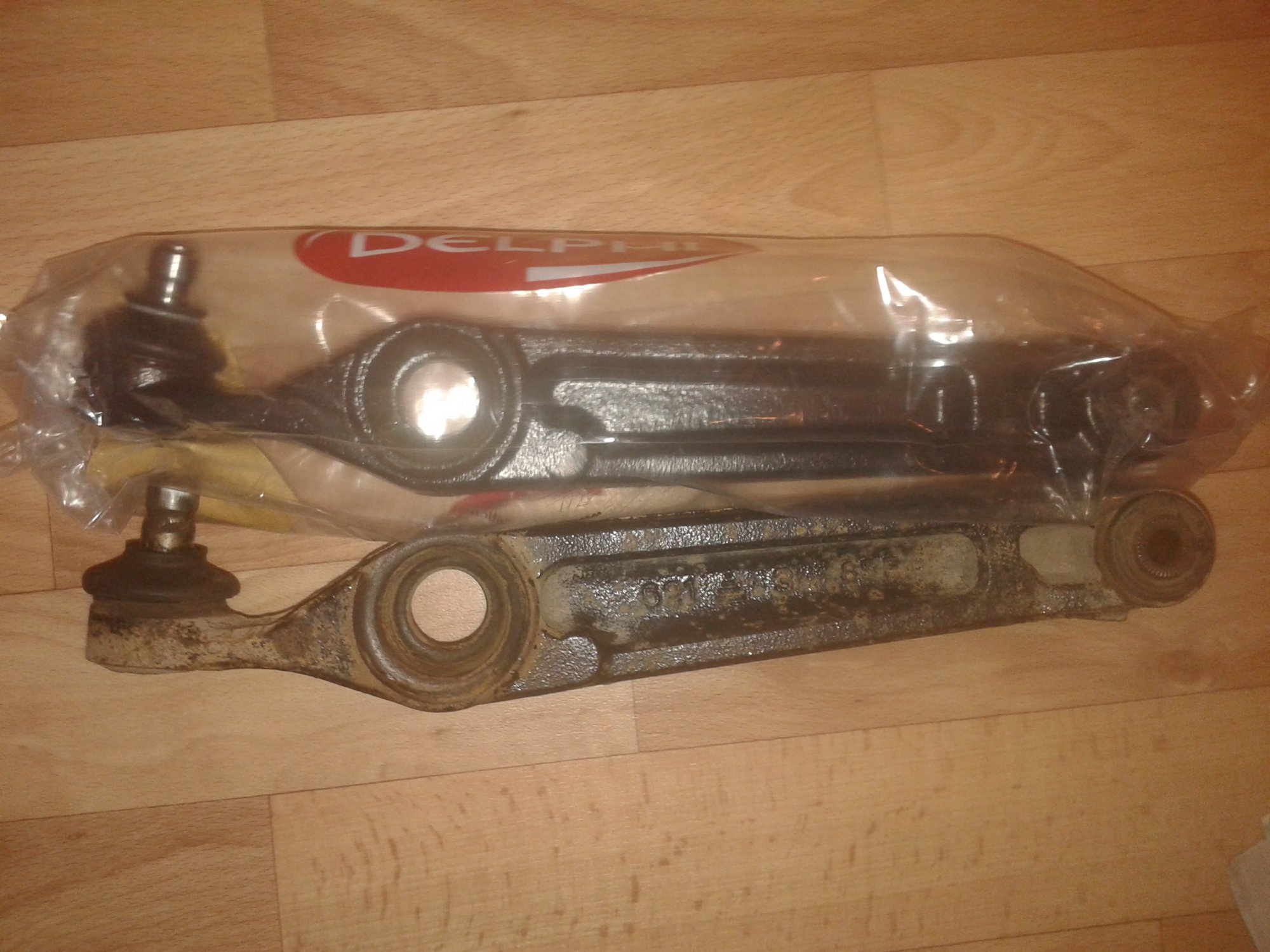

Как уже писалось в этой теме, Делфи идентичен родному длинному рычагу, на родном маркировка 85Е, надо полагать это значит 45200-85E00. На фото внизу родной рычаг (имею все акты по ремонтам от 2 прежних хозяев, рычаги не менялись).

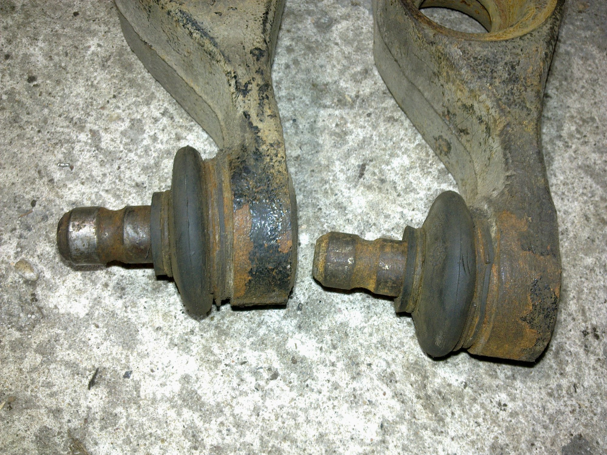

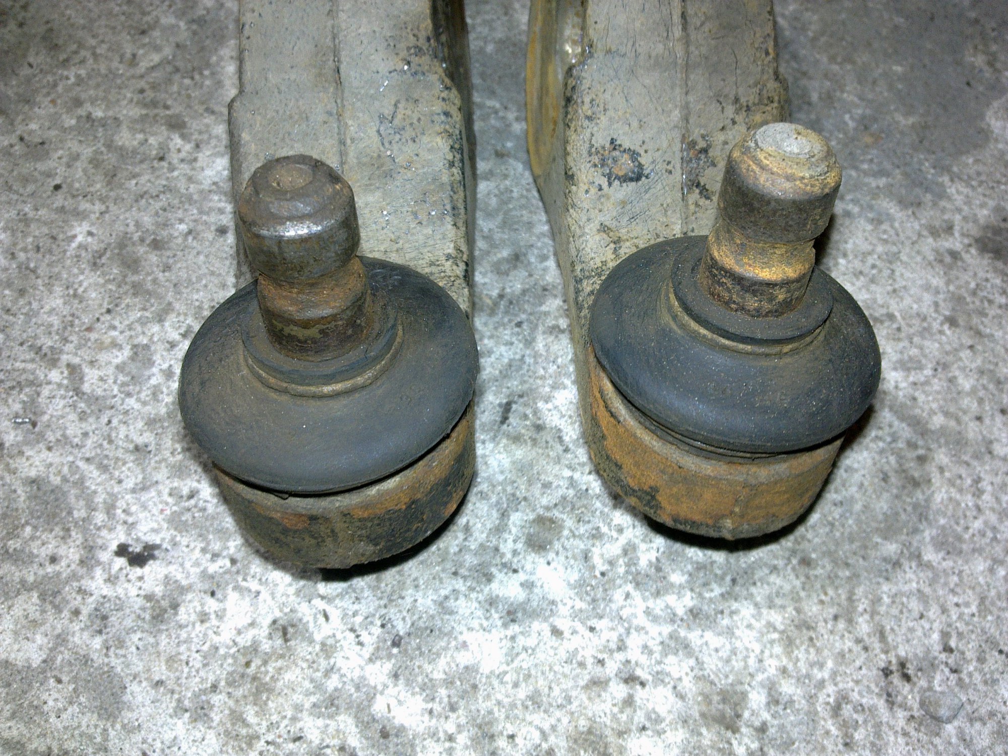

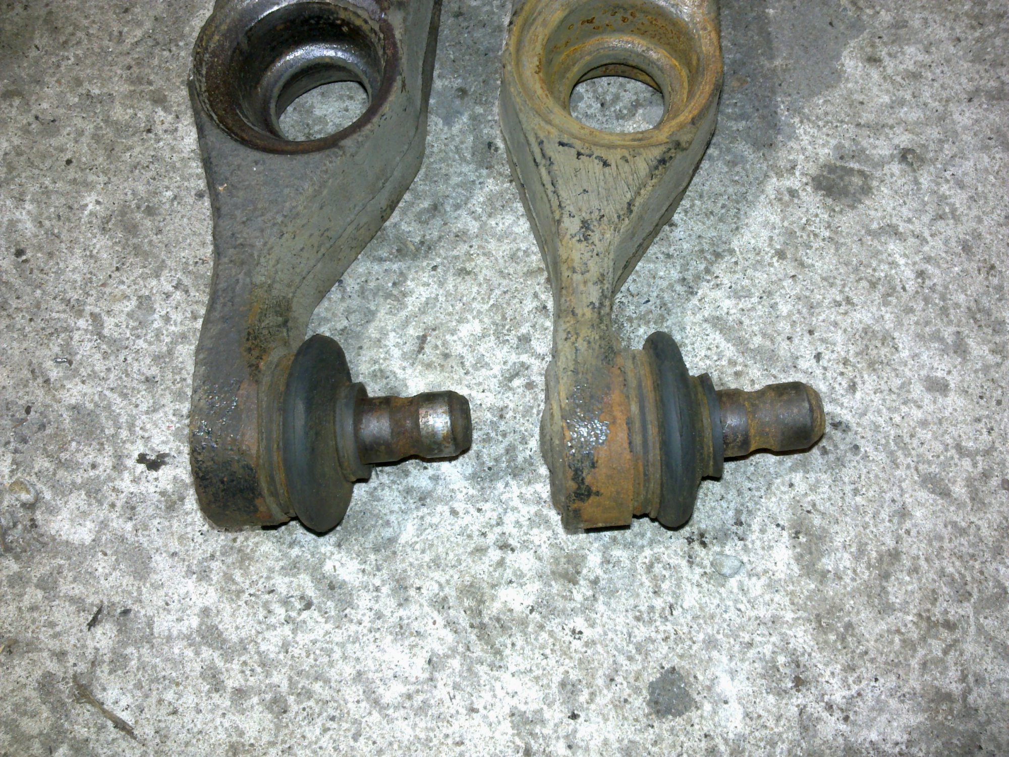

... не встречал я ещё на Игнисах чтобы родной рычаг с завода при целом пыльнике вдруг залюфтил...
Утверждение без сомнения верное для небольших пробегов и возраста. Я менял рычаги после 130 тыс. км. Пыльники здоровые, сфотографировал. Если бы периодически менял смазку шарового пальца - рычаги наверняка жили бы ещё долго.
