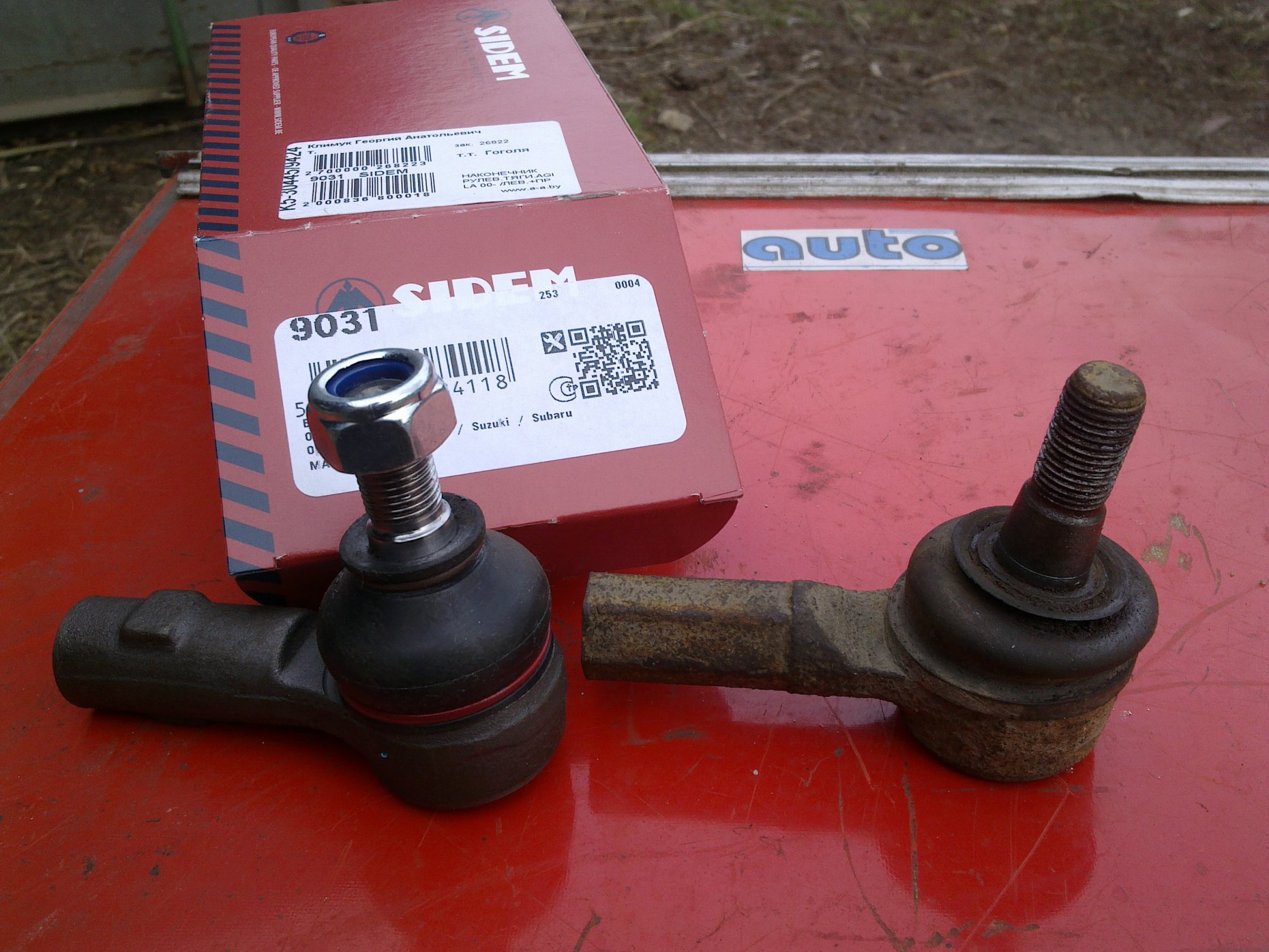

Появился стук слева при прохождении препятствий, и колодки левые тоже больше изношены почему-то, по сравнению с правыми. Сказали - менять наконечник левой рулевой тяги нужно. Кто менял, каталожный номер подскажите, пожалуйста. И есть ли аналог, который можно вместо оригинала поставить?
Премного буду благодарна.

... И есть ли аналог, который можно вместо оригинала поставить?
Буквально позавчера заменил левый наконечник рулевой тяги на Sidem 9031. Стал как родной. В Бресте он стоит смешные 147 500= бел. руб. Это около 600= рос. руб. С виду наконечник качественный, пыльник мягкий. Палец запрессован плотно. На фото справа - оригинал. Продержался 140 тыс. км
А он в комплекте с этой шайбой продается или шайбу заказывали отдельно?

А он в комплекте с этой шайбой...
Наконечник рулевой тяги, что на фото слева (пост #216), достал из герметичного пакетика и из коробки точно в таком виде, как он был упакован и сфотографировал. Самоконтрящаяся гайка была накручена на палец изготовителем. Уже потом проверял диаметр пальца, его конусность и наличие смазки под пыльником.

Совпадает даже с конусностью отверстия сопрягаемого поворотного рычага ;) !
я когда штангелем мерил,тоже вроде всё совпадало,только когда поставил,пыльник получился чуть толще 5-ти рублёвой монеты;),на полгода хватило,потом на емексе заказал такие же сидем9031, они привезли такие как должны быть,на экзисте 2 раза привозили такие же как у тебя,а на фото у них в каталоге такие как должны быть,устал с ними спорить:),не знаю как у тебя встали(как родные),но больше чем уверен,что при следующей замене кто-то з---ся их откручивать,я уже с таким столкнулся у Дмитра,вот он плевался.
