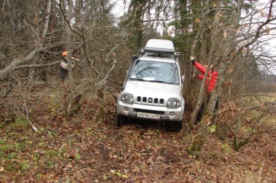

Кстати, о пластиковых порогах и недостатке пистонов...
Недавно ездили на юг края... Много и часто ездили по дорогам, как на фото, но пороги пластиковые живее всех живых. Правда, "ушли" два брызговика от меня, номер и ухо левое. Кстати, последнее под заказ у нас в среднем стоит 10000р-11000р. Баксы-бакс
http://4x4.primorye.ru/image.aspx?i...hor_id=755&galery_id=366&view=0&sort=0&page=0
Есть еще небольшая потеря, если ее можно так назвать. При очередном "спрыгивании" погнул защиту раздатки Made by Sprinter, выгнулась дугой. Защита помогла, так бы черт его знает что было с раздаткой. Защиту снял, выправил, но ставить теперь буду защиту с корабельного дюраля 10мм. :thumbsup:
