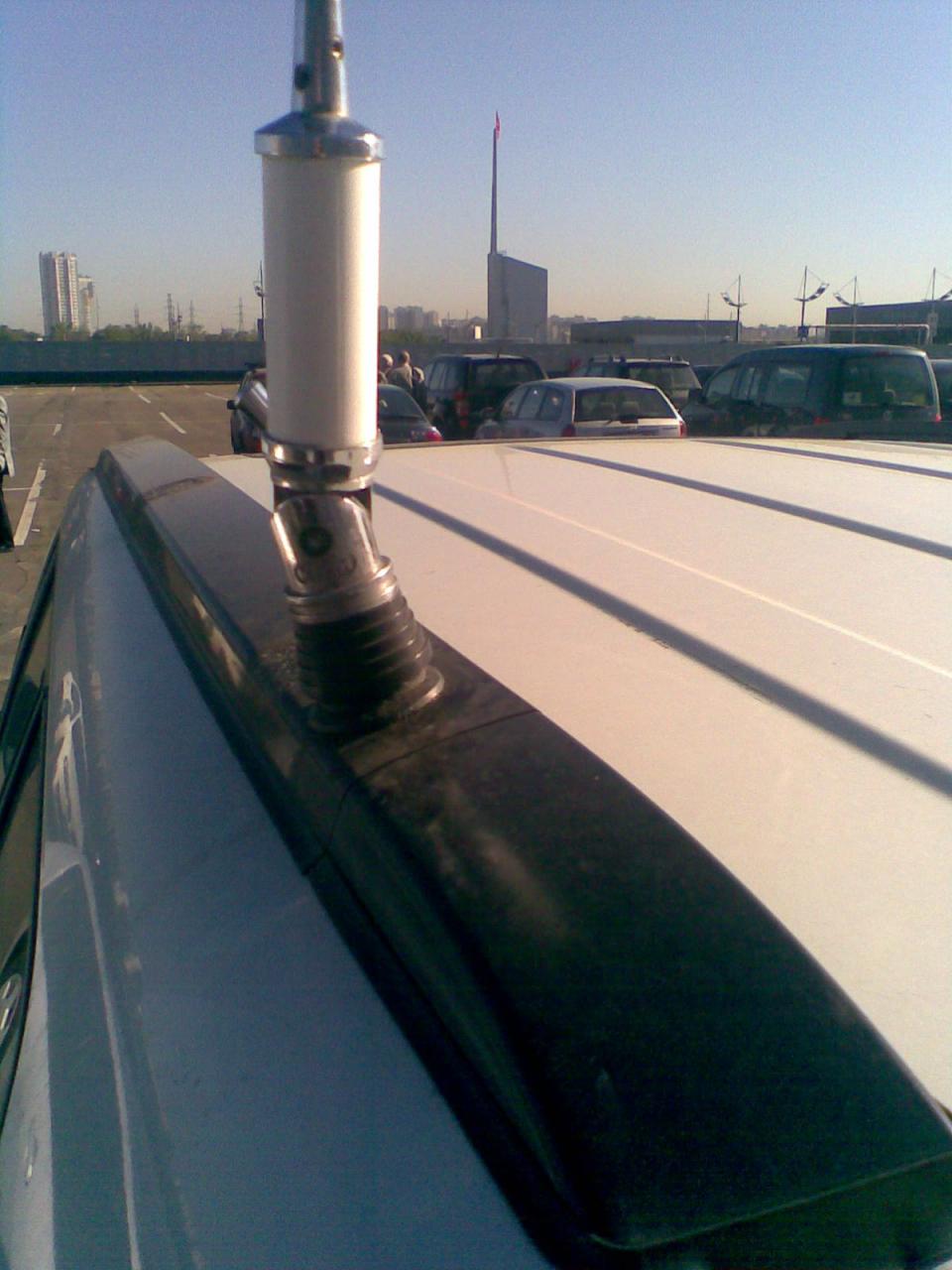

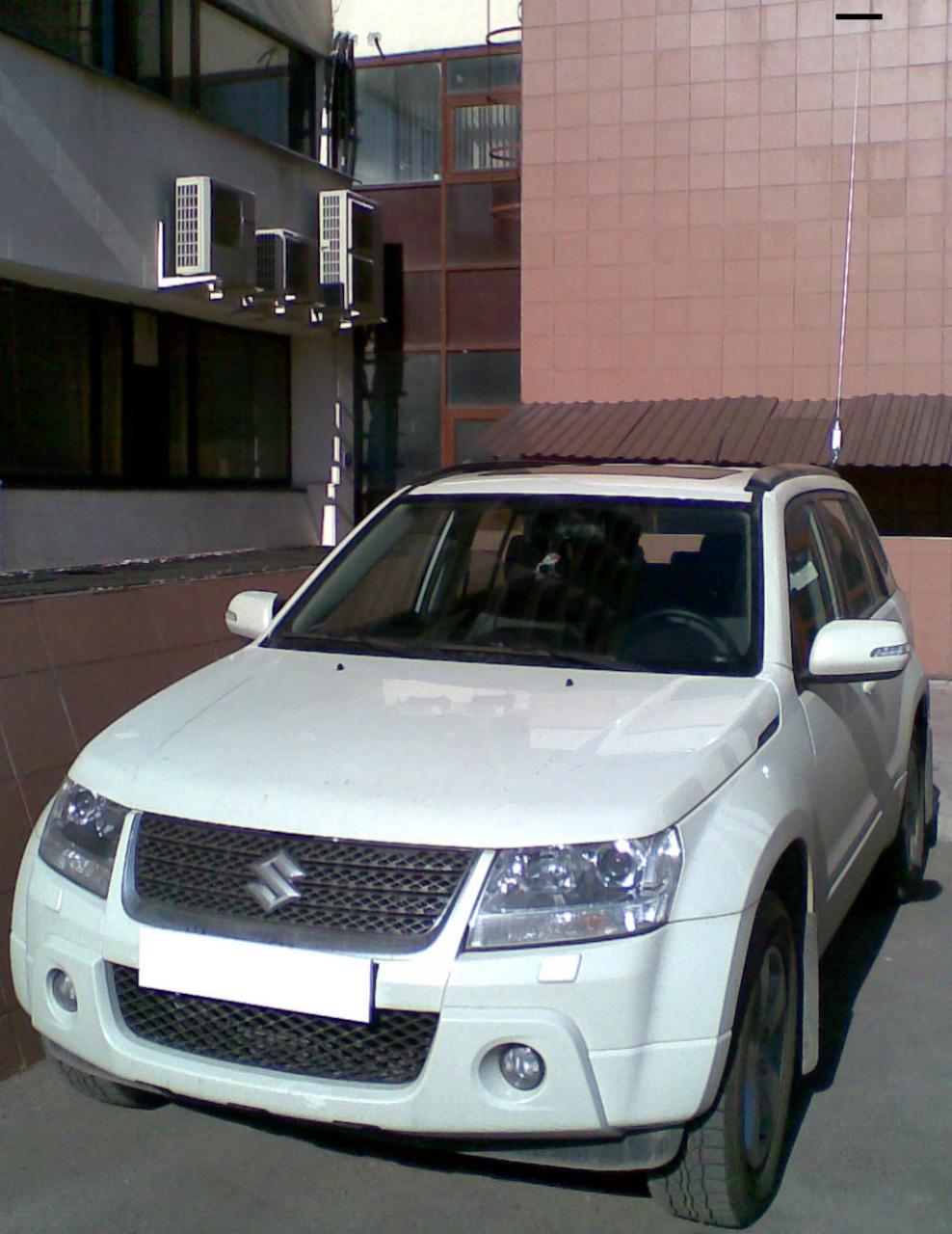

Поставил антенну. Lemm 2001 Turbo. Высота до кончика (отмечен полоской) - 3,65 м.

Всем привет!
Моя установка ничем коардинально не отличается от установки описанной Левшой с форума Си-Би.ру, ссылка на нее ранее упоминалась в этой теме (поэтому фотографирование принципиально не велось - руки в литоле постоянно).

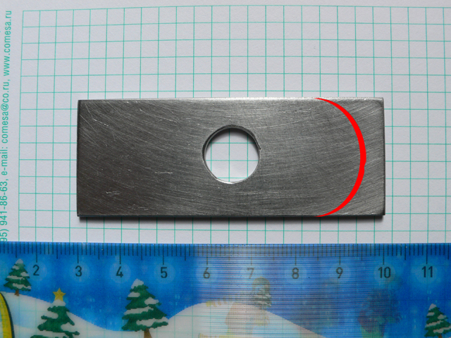

В моей установке есть нюансы. В качестве опорной пластины выбрана нержавейка размерами 70х27 мм и потом в момент установки изменена согласно рисунку по месту при примерке - иначе ничего собрать бы не удалось.
Кабель от антенны идет внутри рейлинга вперед и вместо одного из винтов крепящих релинг заходит внутрь, огибает боковую подушку безопасности по верхнему контуру и опускается по стойке вниз где и заходит под торпеду.
При установке рейлинг снимался, краска с рейлинга и кузова филигранно удалялась, обильно все промазывалось литолом.
По результатам: антенна стоит очень уверенно. Раскачка основания минимальна и обусловлена скорее всего толщиной резинки под основанием.
Собственно результат: Фото015.jpg ;)
