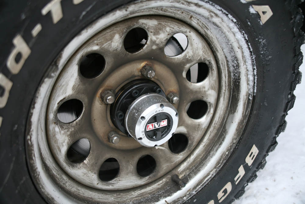

Поставил ручные хабы AVM-457.Ставятся без всяких проставок!ноу проблема!
А кто возит? Они есть в продаже? Где?

А AVM Воду активно пропускают, а В Варнах 3 резинки на пути воды ))

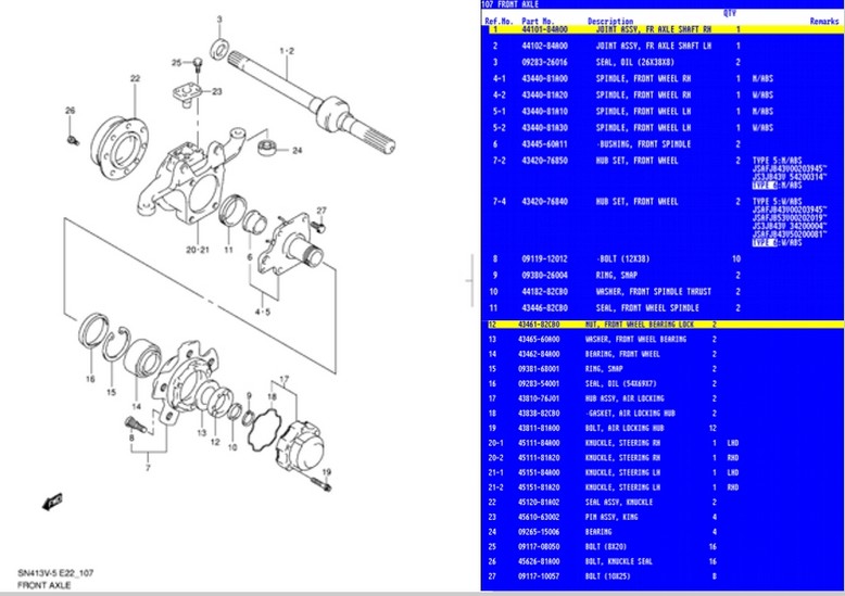

По твоей ссылке поз.№11 не на месте. Перед ступичной гайкой №12 круглая шайба №13, после шайба со скошеными краями №10, затем стопорное колечко №9.
spider
9 Август 2006
2,125
416
1. Jimny '06, МКПП
Ответ: WARN Premium Hubs - для тех кто не видел!
Вы смотрите на картинки разных моделей (год выпуска)
