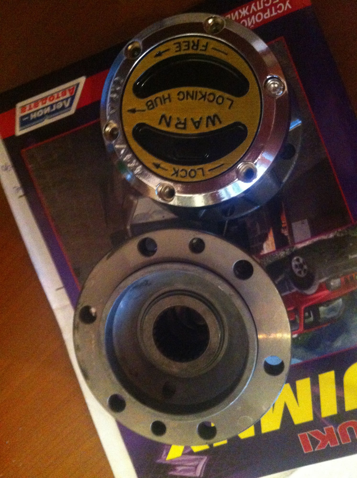

Сегодня на почте забрал свои хабы,еще не прикладывал к ступице.Но сразу бросились в глаза отличия от хабов которые выкладывал Виктор,а именно нет того выступа который Виктор стачивал!Может завод изминил конструкцию или это не те хабы?
И еще на сайте лоуренж,на фотографиях этих хабов есть прокладки которые,я так понимаю,ставятся между хабом и ступицей,а у меня их нет!У всех они были в комплекте?Спасибо!

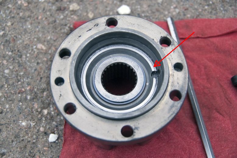

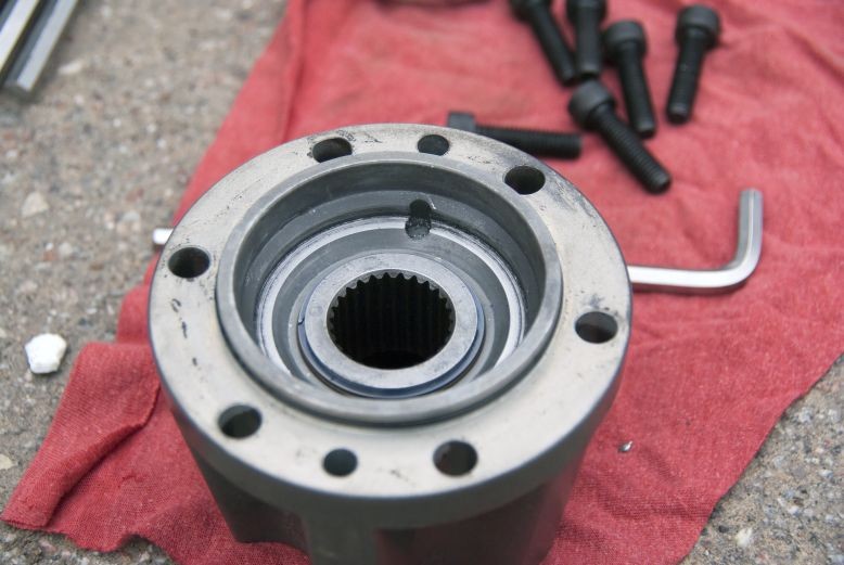

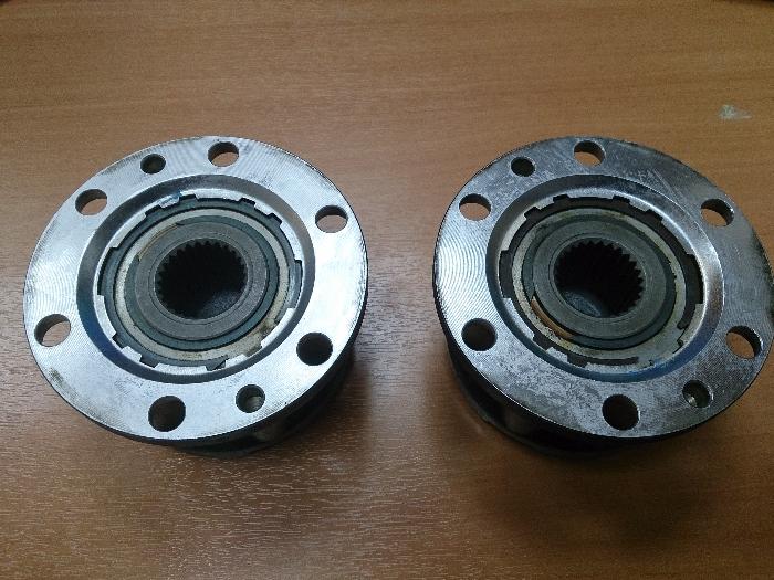

Получив хабы и покрутив их в руках, я понял, что использование проставок просто загубит отличное уплотнение ступицы резинкой. Резать родные гайки не хотелось, а искать витаровские было лень. Поэтому я пошел другим путем...:) Померил все внимательно штангелем и отдал токарям сами хабы:
Всего то и нужно было чуток их царапнуть по конусу...:)
Вот, коллеги, у меня назрел вопрос. А можно ли такую же операцию проделать с хабами Aisin? Идея нравится, хотел бы воплотить, но не уверен, что с Aisin получится.
На первый взгляд там видно пару стопорных колец.
