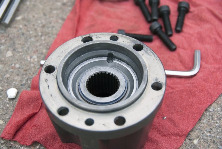

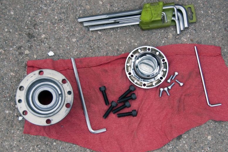

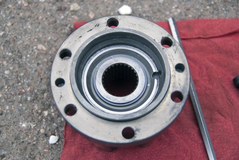

Ну вот и моя очередь дошла отметиться в данной теме...:)
Получив хабы и покрутив их в руках, я понял, что использование проставок просто загубит отличное уплотнение ступицы резинкой. Резать родные гайки не хотелось, а искать витаровские было лень. Поэтому я пошел другим путем...:) Померил все внимательно штангелем и отдал токарям сами хабы:
Всего то и нужно было чуток их царапнуть по конусу...:)
Гайки родные не стал резать, поставил гидравлические 8*30 с усилием 12.5.
Шайбы и гроверы из комплекта тоже ставить не стал. Родные стояли без них и эти должны. Вместо этого я сажаю не только хабы на герметик, но и болты мажу на 1/3 фиксатором резьбы с начала и на 1/3 герметиком возле головки. Единственное неудобство - головки данных болтов под шестигранник на 6. Но отказавшись от пневмы можно хорошенько набить ступицу смазкой и вода не страшна...:)

Ответ: WARN Premium Hubs - для тех кто не видел!
Педантичный вы мужчина, Виктор. 8)))))
В воскресение тоже раскидал ступицу - показалось, что шуршит. Только показалось. На патруле подтягивать их надо - вот был небольшой люфт, исправил переборкой.
Но это всё фигня.
У меня стоят AVM, которые считаются говном, пропускающим воду.
Вот они уже 15000 км у меня живут. И нормально себе живут - всё, что можно было посадить на герметик, я посадил.
Сейчас разобрал - зелёные сопли Castrol LMX, которыми я тогда смазал - всё ещё зелёные даже.
Ни капли воды. Хотя уже сколько раз нырял...
Так что, видимо, всё решает внимание к мелочам. Для себя всё ж делаем.
