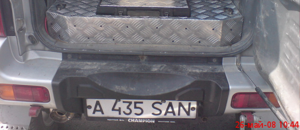

Можно просто приварить аккуратно к раме петли и вырезать в бампере отверстия под них 5х3см

Ответ: Проушины
петли сделаны из овальной толстостенной трубы на конце приварена круглая толстостенная труба из расчёта что нужно вешать шакл!
приваривать к раме оч аккуратно(стенки рамы оч тонкие) кемпингом

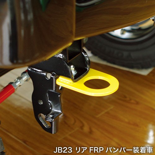

Экспресс-метод укрепления задних буксировочных проушин:
http://s08.radikal.ru/i181/1010/8e/5116ad958f5a.jpg
http://s003.radikal.ru/i203/1010/12/ea9b16010032.jpg
http://s40.radikal.ru/i090/1010/e6/c4dfb87ba6eb.jpg
Без претензий на техническое изящество, но как временная мера, надеюсь, пойдет. Хомуты так, на всякий случай, чтоб верхний конец стяжки не упал при ослаблении. Сомнение вызывает прочность поперечной трубы, что скажут по этому поводу корифеи джимнистроения-джимниломания?
14th
1,343
171
Москва, СЗАО
Jimny 2008 AT
Ответ: Буксировочные проушины
Остроумно! Но не решает главную проблему - некуда вставить шакл. ну и при рывке в бок проушина все равно оторвется.

Считаю, более надёжным из простых способ крепления стропы через мост к раме над мостом...
Grigor
14 Сентябрь 2009
599
124
Байконур
Ну да, и задний мост при этом разгружается, что помогает выдернуть автомобиль. Это если тебя дергают. Только копать до рамы придется долго. А если ты дёргаешь, то наоборот, сцепление с задними колесами ослабляется.
Можно еще стропу или трос с петлей и большим узлом на конце пропустить насквозь сзади через проушину и закрепить на той же поперечной трубе. Проушина только может скрутиться по своей оси при дергании.
Всё это временные меры. Давно уже хочу сделать нормально. Либо как на фото в 112 посте, только внутри мостика, но не хочется дырки в бампере делать, либо к раме через отверстия фонарей, но это уже другие затраты, поворотники и задний ход переносить надо. Пока думал, наметилась небольшая "экспедиция" тремя машинами в пески, вот и пришлось срочно стяжки колхозить, но не пригодилось.

Ответ: Проушины
Хочу сделать также, только к раме не вариться а на болтах. Такая конструкция и номер не закрывает и покрепче штатных соплей.И ещё чтобы за концы как-нибудь джечится можно было, пока не придумал какие площадки сделать. может присоветуете что?
