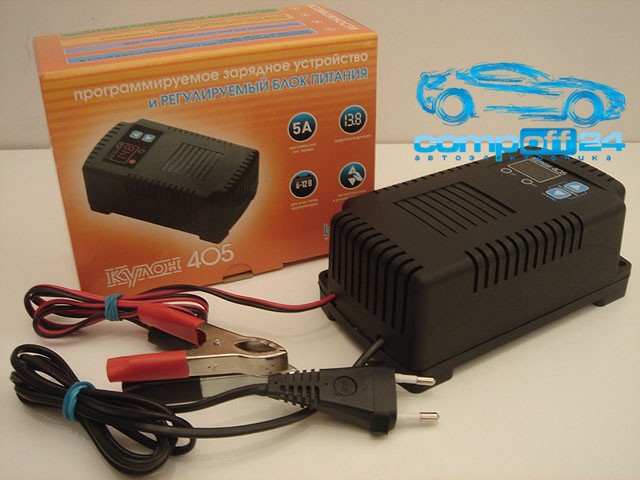

Ответ: Какой аккумулятор для Джима?
У меня зарядное устройство "автоматического типа". Там три индикатора всего: заряжен на 50%, 75% и 100%. Через 2.5 часа зарядки загорелся индикатор 100%..
За 2 часа толком не зарядить полностью разряженный акк. В процедуре заряда после сильноточной начальной части следует длительная слаботочная, когда нпряжение около 14.5 В держится много часов. Пусть зарядка и показала "полный" нужно оставить на сутки и больше и ждать пока плотность не поднимется до нужной. Надо следить чтобы уровень электролита не падал и акк не перегревался. Так можно частично восстановить даже сульфатированный акк. Конечно начальная емкость полностью не восстановится, но хоть что-то. И проблема утечек тока у Джимни может быть, как у меня. Рука заживет я этот вопрос доканаю.
Сейчас таким манером, уже несколько суток слаботочного режима, пробую восстановить Оптиму. В ней все хуже-не измерить ни плотность, ни уровень. Единственный ориентир -спад напряжения после зарядки.
