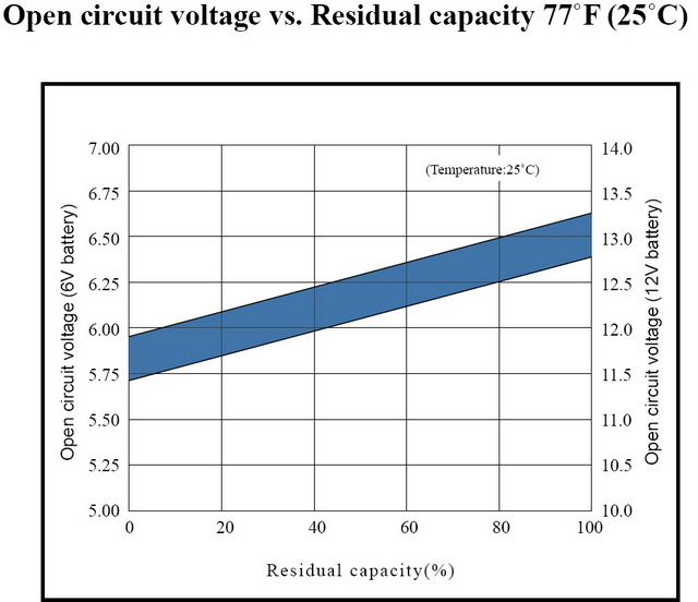

Нашел забавный график зависимости емкости и времени жизни от температуры. .[/B]
Еще график зависимости холостого напряжения от остаточной емкости. Поможет когда не измерить плотность электролита, а нужно понять полностью зарядился или нет. Если 12.8-13 В то все хорошо. К сожалению не дает ответа на вопрос а какова полная емкость в Ач.? Ответ можно получить только проведя цикл разрядки контрольным током.

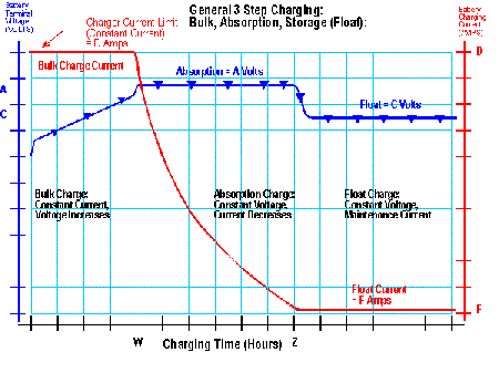

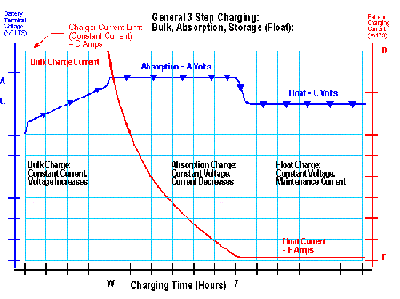

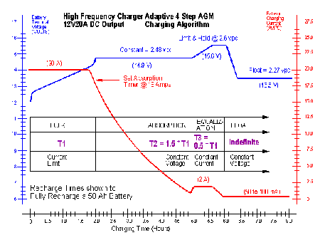

Есть правильные методы зарядки описанные еще 30 лет назад. Картинки приложены. Такую зарядку чередуют с глубокой разрядкой током 0.1-0.05 емкости несколько раз. Труп не оживить, но лечит хорошо. Современные умные зарядные устройства такую зарядку обеспечивают, надо почитать инструкцию к ним. А разрядку для джимни делать самому, просто через лампочку 20-50вт, 12 В. .
