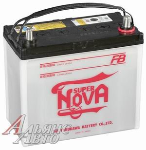

Стоит Yuasa 55B24R. 1мес не ездил- разрядился. Прикурили завелся.
Хочу аккумулятор зарядить зарядное устройство есть.
1.Сколько времени и скаким током заряжать? Опишите процедуру.
2. Аккумулятор обслуживаемый?
Спасибо!

1. Если на зарядном ус-ве есть возможность выбирать ток зарядки, то лучше поменьше ток выбрать, где-то 3.5-4 А, заряжать соответственно 16-14 часов. Номинальный ток зарядки для данного аккумулятора - 5.5 А, время 10 часов. Если на зарядном есть только 6 А, то заряжать 9 часов.
Если аккумулятор обслуживаемый, то заряжать надо при выкрученных пробках, зарядка ведётся до начала выделения пузырей в электролите.
2. Обслуживаемость/необслуживаемость можно определить по наличию 6 выкручивающихся пробок на банках аккумулятора. Пробки есть - аккумулятор обслуживаемый.
leosuz
1 Июнь 2007
128
Ответ: Какой аккумулятор для Джима?
1. Устройство зарядно-выпрямительное "Бархат". Изготовитель - "Калугаприбор". От Деда досталось. Ток от 0,5 до 6,3 А. Т.е. надо регулярно подходить - раз в час? На ночь не получится оставить заряжаться? Процесс прерывать можно?
2. Пробки выкручиваются.
Фото идентично моему акумулятору. Не совсем - Пробки у меня в виде крышек.
Но написано "Обслуживаемый - НЕТ"
Чешу репу.

Попробовал я зарядить аккумулятор. 4,5 А. Где-то минут через 15 уже начали выходить пузырьки. По
этому процесс зарядки я остановил.
Значит ли это, что аккум заряжен?
1. Замеряю плотность электролита: 1120/1180/1180/1170/1160/1150
2. 2 часа заряда 3,5А
3. 6 часов заряда 3,5А
4. 1.5 часа 1 А
5. Замеряю плотность электролита: 1150/1200/1200/1200/1200/1200
6. 2ч 20 мин 3,5А
7. 40 мин 1А
8. 1 час 3А
9. 7 часов 20мин - 2А
10. Замеряю плотность электролита: 1220/1230/1230/1230/1230/1230
11. 6 часов - 1А
12. Замеряю плотность электролита: 1240/1250/1260/1250/1250/1250
13. Возвращаю аккум в автомобиль. Еду.
Часть 2 (Продолжение)
Через неделю убил аккум. Оставил освещение салона..... Об этом не напоминает писк. Только о ближнем и дальнем свете.
Открыл замок капота при помощи устр-ва (
Купил аккум SuperNova 55B24R. Фото
