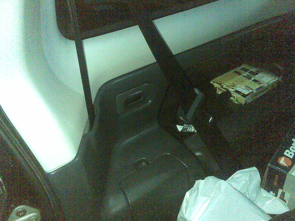

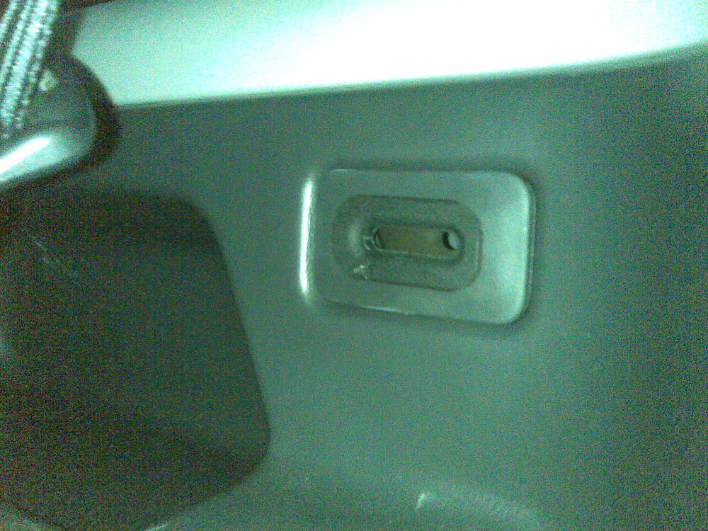

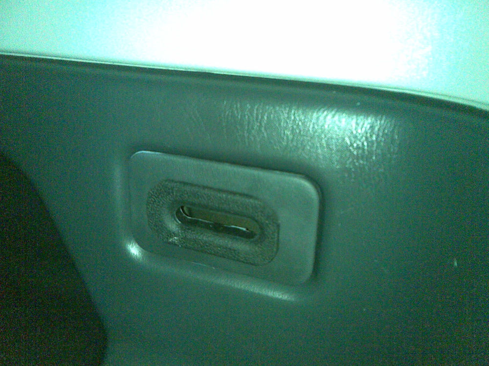

Помимо решеток от ВАЗ, которые вреза в потолок (пост #506), добавил остатки решетки в боковые накладки в багажнике, а точнее в маленькие прямоугольные заглушки.
Воздух через эти отверстия сосет, будь здоров!
В прошлые выходные провел эксперимент, по дороге в Ростов, закрыл все вентиляционные отверстия (в потолке и в багажнике), весь день шел дождь со снегом. Запотевание стекол было. Открыл отверстия в потолке, запотевания стало намного меньше, но боковые, в багажнике немного потели, открыл отверстия в багажнике, и все, запотевания все прошли.

Ответ: Тюнинг печки.
Они на защелках по бокам, по моему надо просто сильно тянуть.
Это же отличная идея! Без резки штатных комплектующих просто вытащил эти заглушки и все. А то пол года уже все собирался потолок кромсать, да непогодь ужо такая...
И при продаже легко возвращаются на место, как будто так и былО, штатнинько.
...маленькие прямоугольные заглушки...
На японцах (у меня так) там не заглушки, а скобы для крепления багажа, которыми я не редко пользуюсь...
Заглушки как снимал?
Именно так, заглушки крепятся на 4 защелках, две сверху, две снизу. Тянуть надо сильно. Лично я думал, что их сломаю, но, ни одна не отломилась.
