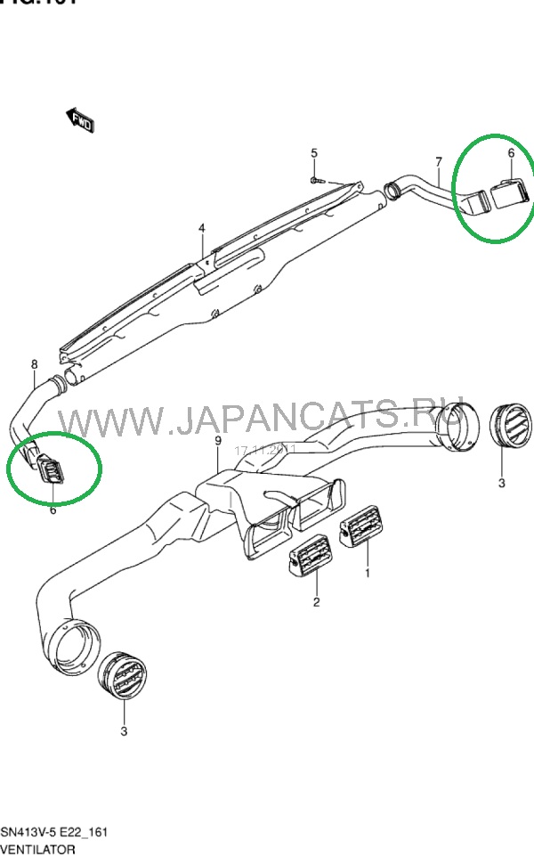

mpg, не торопись с номером детали. Посмотри, окуда она на самом деле.
Димма
Джим АТ 2005 торпеда рест
8 Май 2011
318
Смоленск
Мазда6 АТ 2004г.в 2литра
Джим АТ 2005 торпеда рест, боик 3 см, силовые бампера, ComeUp DS9,5. BFG 215/75/15, защиты от Ромы.
Ответ: Тюнинг печки.
А в те "дырки" (обдув стекла), вот эти пластмасски с другим партнамбером.

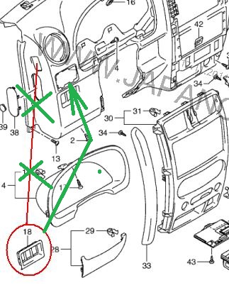

Да, это рамка от выключателей!
В любом случае, идея хорошая - можно вытащить из торпеды свои решёточки, примерить их на потолок, если какие-то подойдут, то их и заказать. Пожалуй, так и поступлю.

mpg, читай внимательно мои посты и рассматривай картинки! Не надо народ в заблуждение вводить, если сам не разбираешься!
Даже JohnSB подтверждает мои слова. Кнопки ПТФ распаложены в рамке, котору ты принял за решетку. Я же выложил тебе картинку твоих "турбодиффузоров" (вторая картинка), у них ДРУГОЙ ПАРТНАМБЕР!

Согласен был невнимателен. Посты удалил. В таком случае вот правильный номерок 73671-83010-P4Z
Мне тоже понравилась эта идея, вариант самый эстетичный из всех предложенных, ИМХО. Правда сюрприза не получилось, вы господа опередили. Я эти пластмасски, уже вторую неделю дожидаюсь, правда заказ идет с рядом допов через моего дилера. ;).
С нетерпением ждем фото отчета.Фотографир
