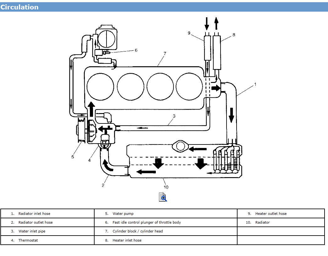

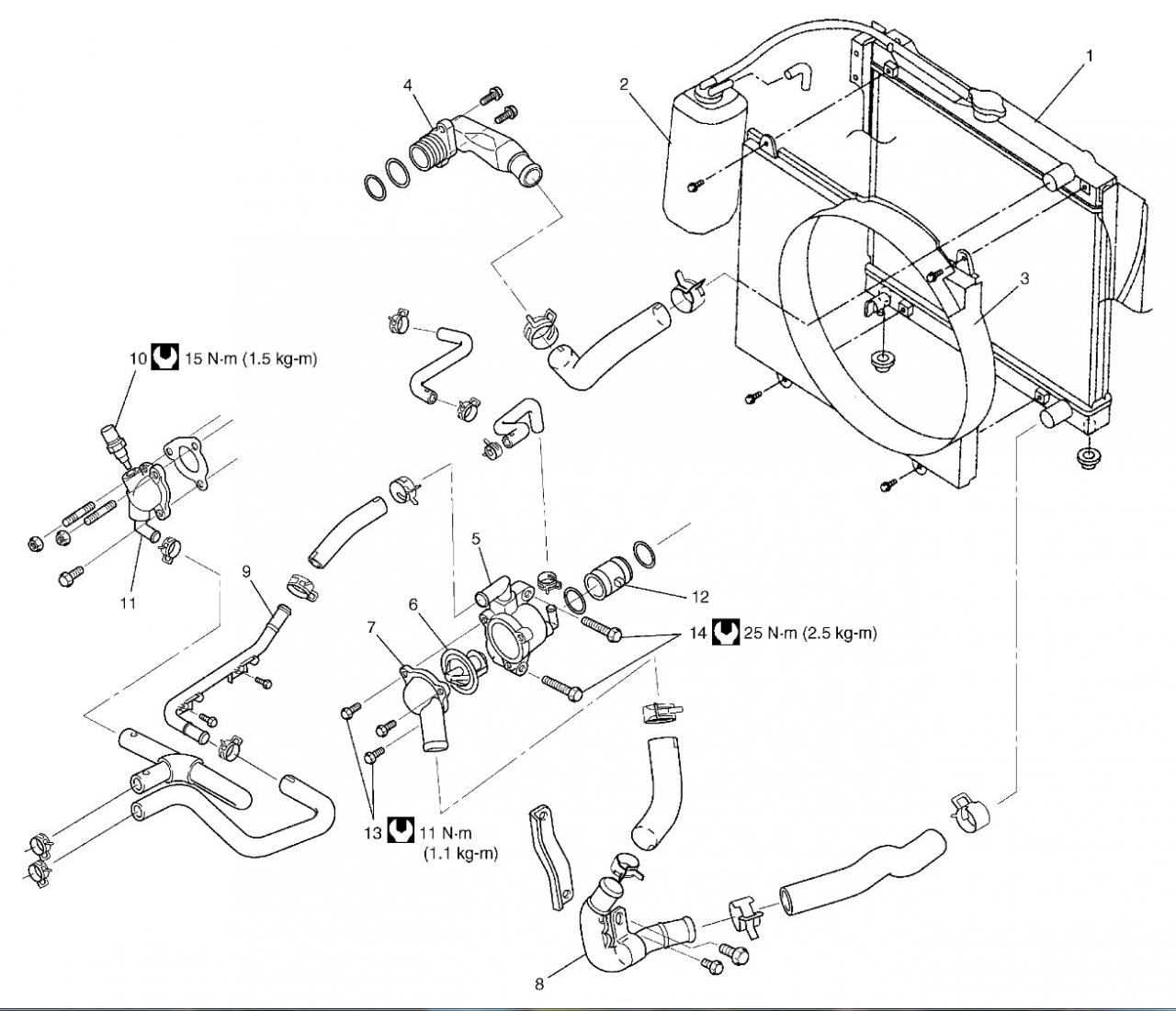

Вообщет правильно её установить так, что бы летом она также подгоняла антифриз в системе, в пробнях существенно снизится перегрев. Поэтому место установки надо бы продумать с учётом этого летнего фактора :)))
Вот нарыл, вроде оно:
Но что-то как-то странно тут на схеме. Получется на зиму надо в трубку 3 стравить, а на лето во вторую. Ниудобна :(
Но можно :)

Ответ: Тюнинг печки.
понятно, лошары, чё :))))))
Добавлено через 3 минуты
Но можно :)
Боюсь эффекта будет 0,а давление в системе охлаждения вырастет.
