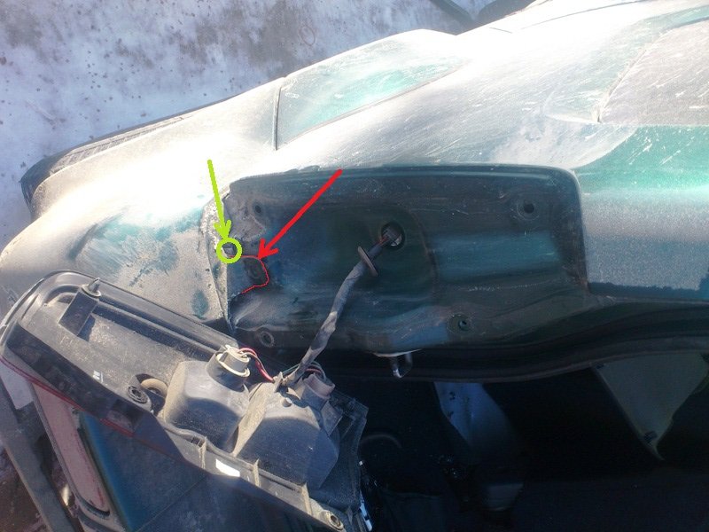

slitov
22 Июнь 2012
194
Гжель
Jimny 2007 АКПП М13А
slitov, делай фото много, пожалуйста. Все этапы и детали. Я вообще не пойму, пока наглядно не увижу
Снял запаску и обшивку двери... долго прикидывал как правильней все сделать чтоб поменьше дыр делать... так и не поднялась рука сверлить металл...
Решил убрать в штатной дырке резинку т.к. дырка и так маленькая, да еще и резинка усложняет циркуляцию воздуха. Сразу скажу что от грязи и воды она все равно не защищает т.к.вытащил горстку мокрого песка от туда, в планах может подкрылки поставлю...
Дим вот как малой кровью можно ее снять:
Обозначенную часть бампера красным слегка отгибаем, без фанатизма! И видим резинку обозначенную зеленым цветом которую держат 2 пистона. Выковыриваем 2 пистона и резинка упадет на землю. Дополнительно для лучшей циркуляции можно насверлить дырок в ящике для перчаток или просто вытащить одну заглушку.

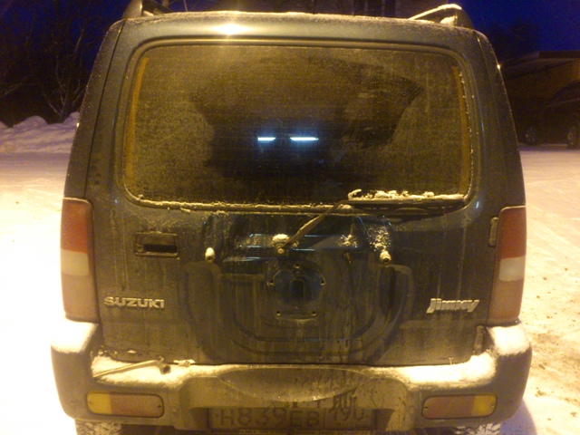

vahti
3 Июнь 2009
928
932
68
г.Апатиты
Suzuki Jimny, 1,3 M13A, АКПП, 2002г.
Утром завел для прогрева машинку, вентилятор печки на двойку, пошел к задней двери за метлой, приподнял ручку открывания двери.. но не до конца, а оттуда -поток воздуха, да такой, что пламя от зажигалки задуло! Так что можно подложить кусочек резинки, чтоб ручка не отпускалась и попробовать - может, проблема запотевания на половину решится;)
vahti
3 Июнь 2009
928
932
68
г.Апатиты
Нет не откроется, она как крышечка - сначала работает а потом уже на открывание, воздух прям вниз хреначит.
