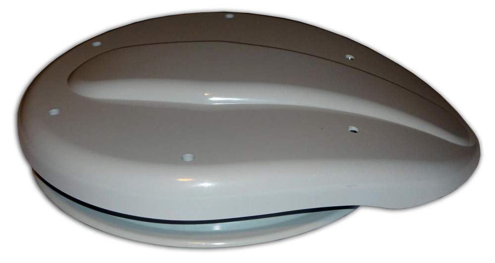

В катерном магазине видел вот такие нержавеющие штучки
Думал их врезать в задние стойки по несколько штук. Вполне гламурно может получиться. ну и из салона в пластике какие нибудь дырки сделать.
