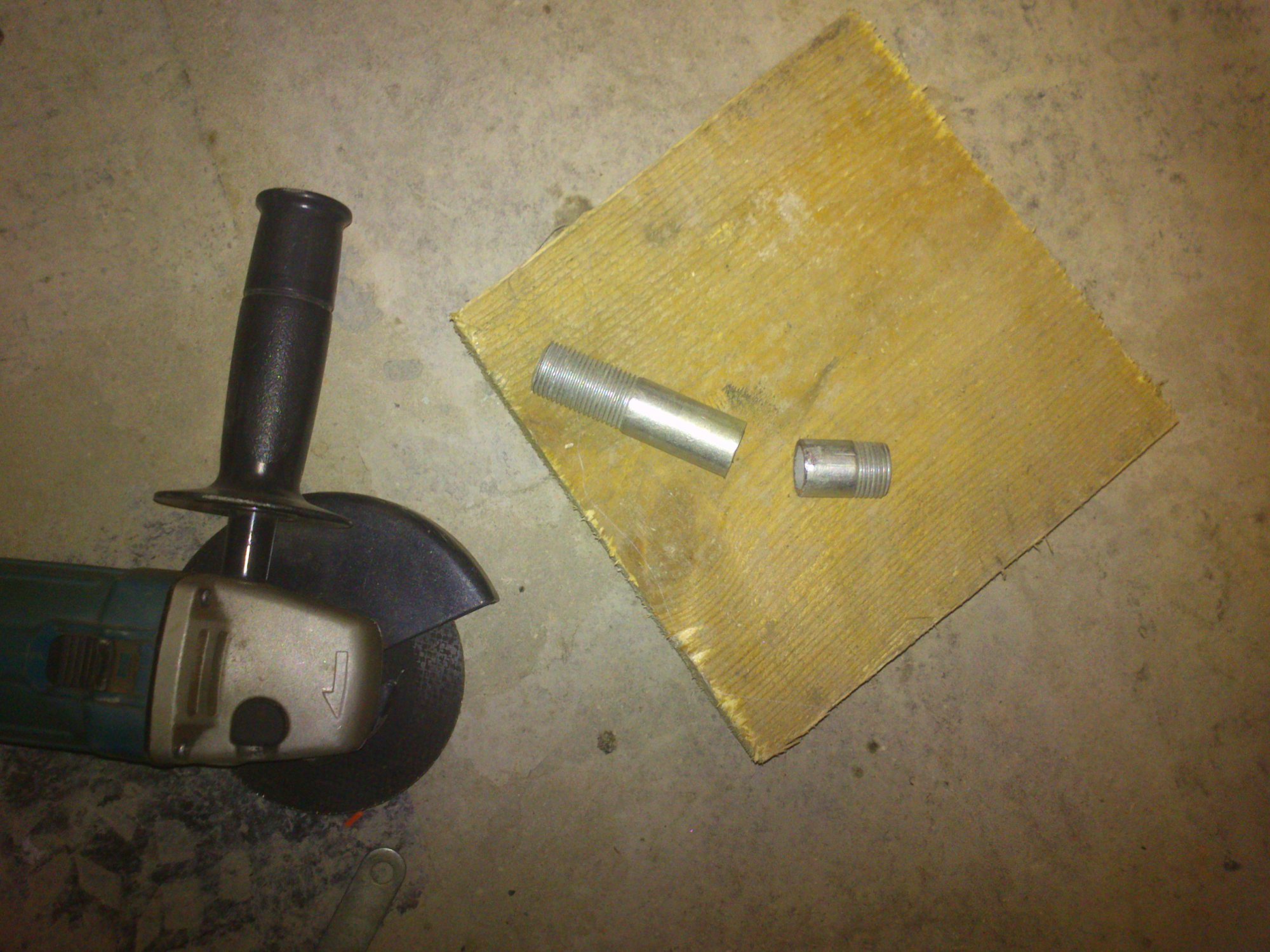

Ребята, сёдня закончил эпопею с дюймовыми уголками и толстой трубой. Ужас, не лезет так, чтоб красиво получилось.
Зато понял как надо правильно делать.
В топку все шланги, толку от них никакого, одна маета. Берём прямую трубу с двумя резьбами, ну типа сгон обычный, диаметр по желанию, но чем больше, тем лучше. У меня теперь 32 мм получается. И просто трубу насквозь через дверь. Необходимым аква затвором будет работать кронштейн запаски. Зато тяга будет просто отличной и никаких геморроев с размещение всего хозяйства внутри двери!
Уже в салоне можно приспособить какую-нибудь мягкую трубку (можно и легкосъёмную), типа шнорхеля, это для тех, у кого багажник хорошо завален по заднее стекло ))) В общем буду себе переделывать в "прямоток" )))) И заднюю стенку будет очень удобно одевать, и всё это делать легко, коронкой как двинул сразу насквозь, трубку вставил, гаечку снаружи и внутри прикурутил и все дела!

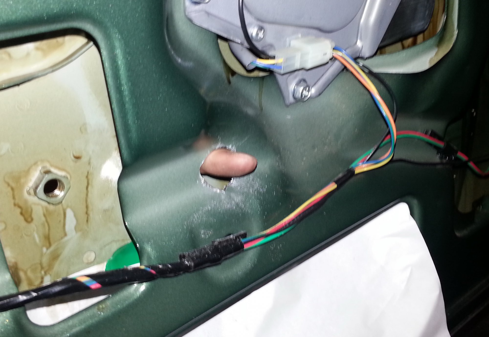

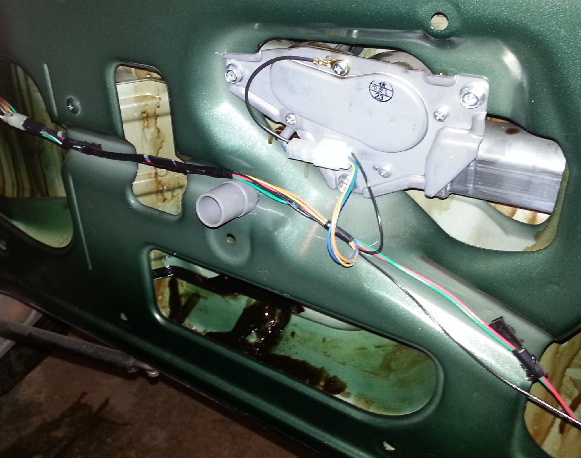

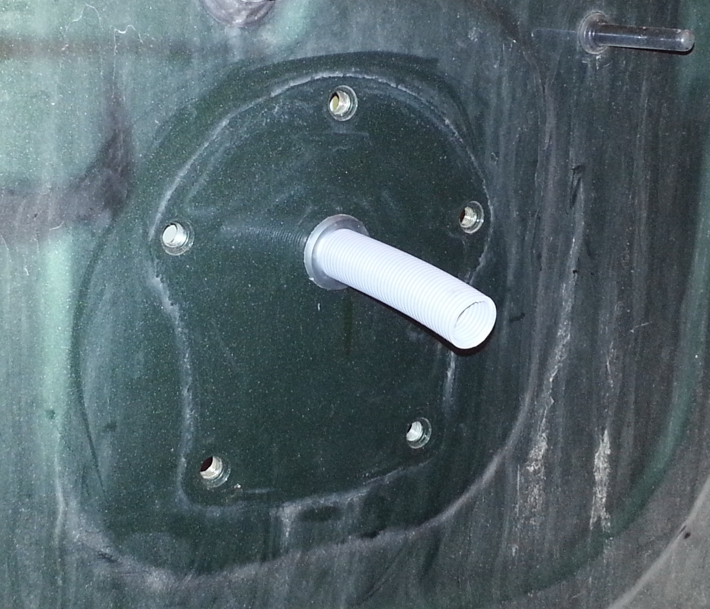

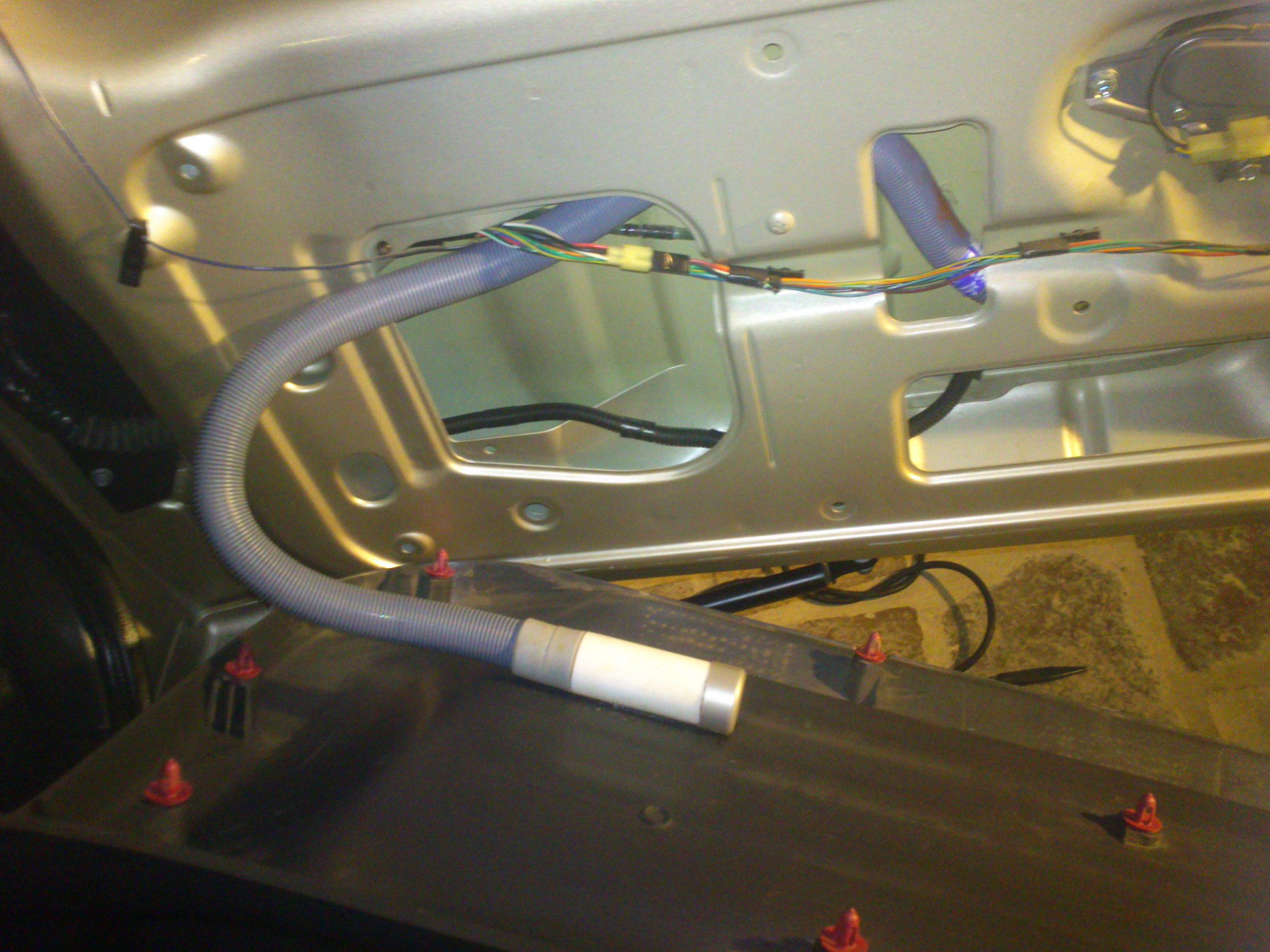

igor9999 опередил немного ) Я долго выдумывал разные схемы, но на практике оказалось всё проще :
Это весь кит : шланг от стиралки с внешним диаметром 21,5 мм, 2 силиконовых плотно налезающих кольца, чёрный фланец даже не понадобился. Из инструментов - только шуруповёрт и по счастливой случайности найденное у знакомого сверло - тоже 21,5 мм.
Сделал прямоток )
Изнутри правда, отверстие чуть сместил вверх, чтобы попасть в канавку, там удобнее сверлить и отверстие в пластике не задевает держатель пистона. И кстати, этот лёгкий изгиб дополнительно фиксирует гофру внутри.

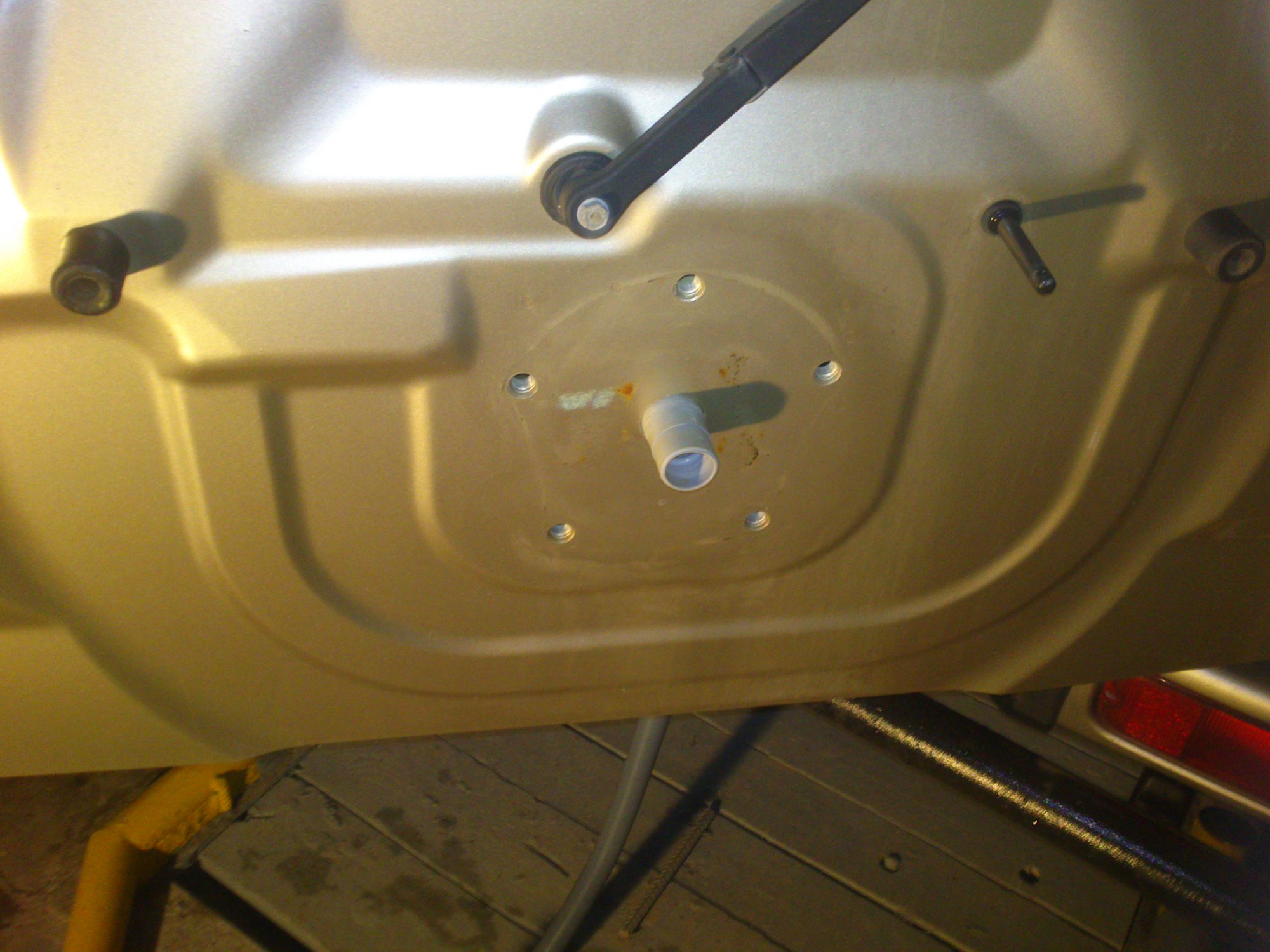

Снаружи :
Под кольцо - немного антикора.
