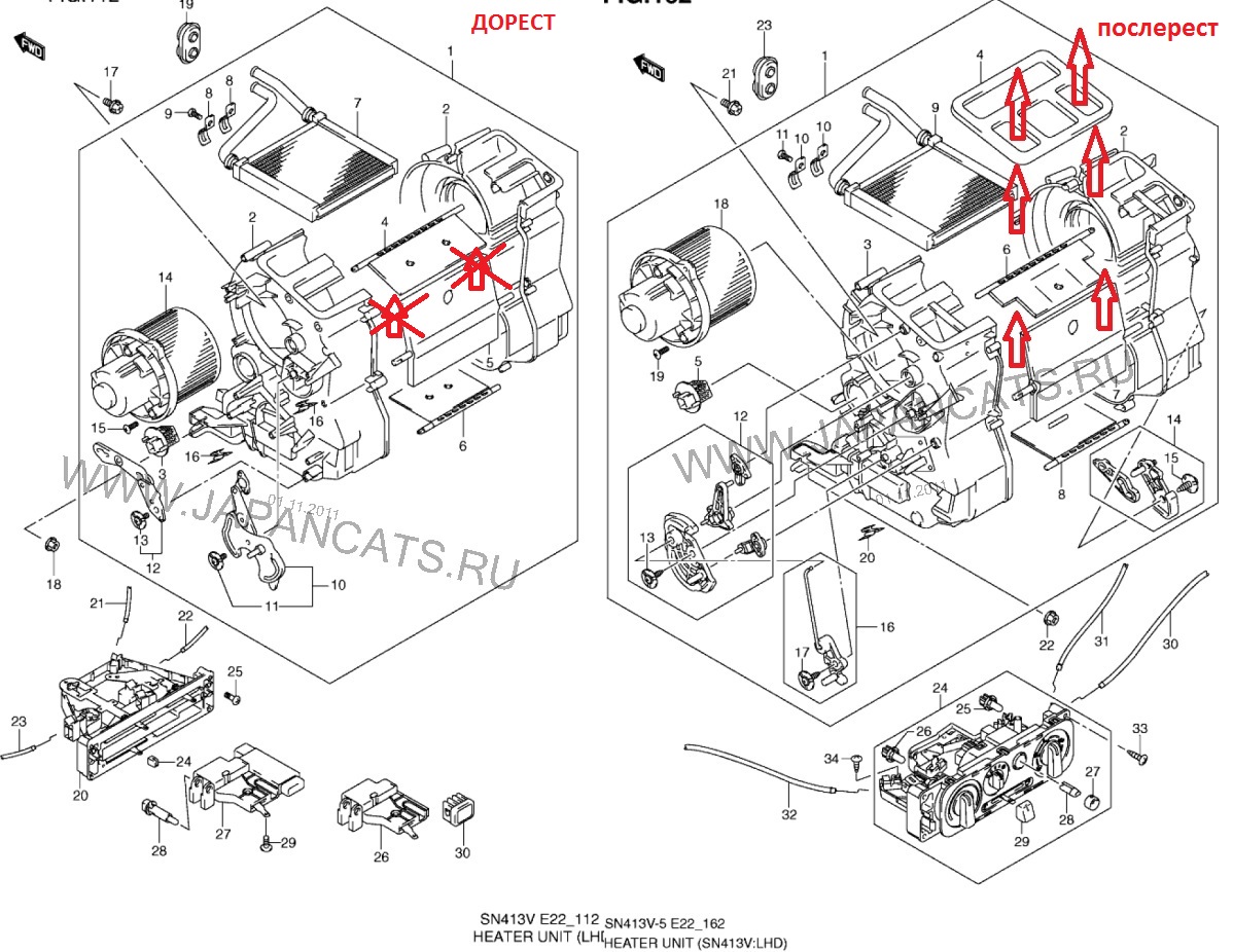

Может на стареньких авто резинки дубеют и выход воздуха ухудшается потому и потеют-обмерзают?
Просто разная конструкция заслонки до и поле рестайла. Обсуждали уже, даже вроде здесь, я и картики прикладывал. В поcлересте в боковые для окон дует во всех положениях, даже при "в ноги".

Просто разная конструкция заслонки до и поле рестайла. Обсуждали уже, даже вроде здесь, я и картики прикладывал. В полересте в боковые для окон дует во всех положениях, даже при "в ноги".

abcom, ты, конечно, авторитетный джимновод с огромным стажем, но вступил со мной в спор не подготовившись.
Привожу свои доводы. Согласишься с ними?

Схема что-то не понятна.
Я тогда поясню о чём говорил и что имел в виду:

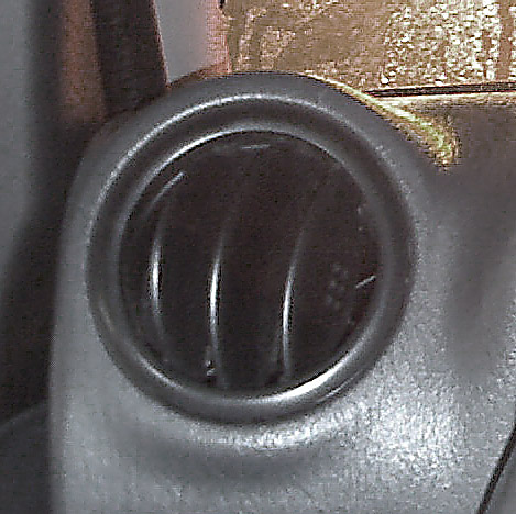

Вот через эту дырку:
У меня дует всегда (с разной силой, но тем не менее), кроме положения "всё в ноги". Так что это банальная констатация факта, а не какая не плохая подготовка )))) Может вообще у всех по разному дует? Может и 8-ой год имеет отличия в воздуховодах, а не только в оформлении панели управления климатом?
Я честно сказать щупал только у себя 07, и у ... блин забыл, то-ли 2000-го, то ли 01-го?
На видео именно эта "дырка". Я пытался снять одновременно и переключатель направления воздуха (он в Ноги на видео), и сначало водительскую "дырку". Но мне мешал руль. В общем выкрутился.)))
У меня 2005 г.в. Так что, уверен, и у тебя дует, просто при "в ноги" очень слабо. Я потом игрался с другими положениями, бумажки вообще сдуло.
Да по конструкции заслонки все видно. Думаю не о чем даже спорить. Тем более - это мелочи.
PS: попробуй с длинной узкой бумажкой. Просто рукой, да еще замерзшей можно не почувствовать.
