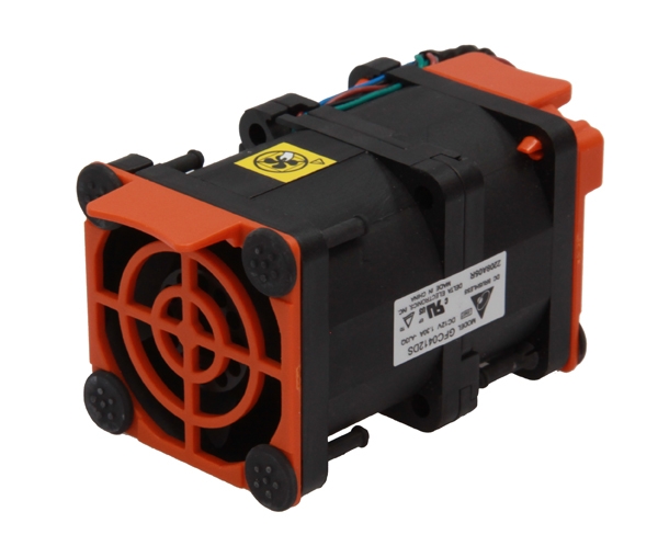

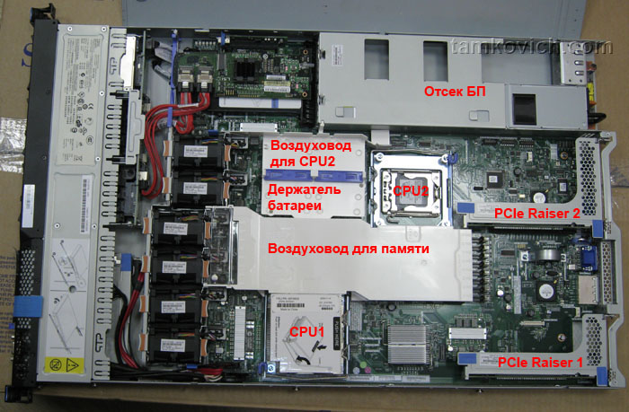

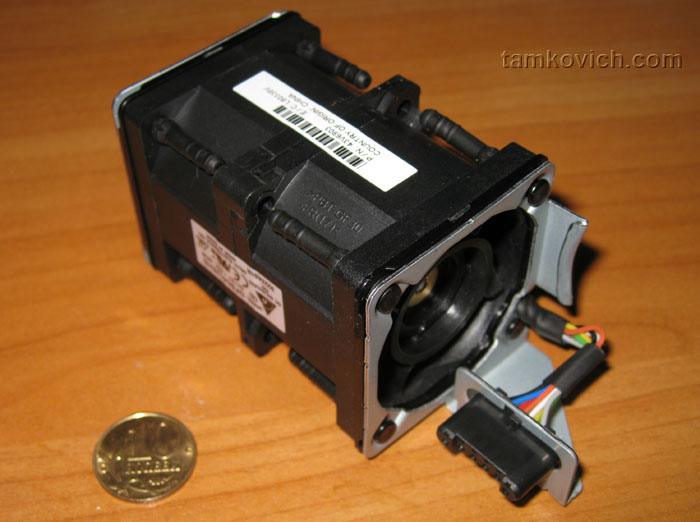

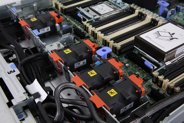

Не думаю. Просто места нету в 1U столько вентиляторов параллельно запихнуть, вот и пихают последовательно.
"Каждый кулер состоит из двух вентиляторов. Вентиляторы вращаются в противоположных направлениях, вероятно для гашения вибрации и/или шума. Каждый кулер снабжён диодом, загорающимся в случае отказа. Это позволяет быстро и безошибочно определить отказавший элемент."

Zoran, Смысл? Ладно если у них угол крыльчатки разный, или скорость вращения. А при одинаковых - это дает очень маленькое увеличение тяги, зато многократно повышает надежность, что очень надо серверам, где сдохнувший вентилятор выводит из строя всю систему.
Смысл в том, что в 1U, 2U не напихать столько вентиляторов в один ряд. Свободное место на представленной фотке "добивается" вентиляторами, при покупке второго процессора. ИМХО[DOUBLEPOST=1407144669,1407144418][/DOUBLEPOST]Нашел!
" в каждом из которых находится по два вентилятора с лопастями встречного вращения, что значительно увеличивает продуктивность системы охлаждения."

Zoran, я глушил ради интереса в такой связке один из вентиляторов. Тяга практически не падала (ну, на ощупь). Там конечно есть небольшое снижение из-за сопротивления отключенного пропеллера, но подручными средствами его не определить прям так сразу. В общем вот http://forums.overclockers.ru/viewtopic.php?p=68360
Ну или любой поиск в инете даст то же самое - лучше не станет, зато станет намного надежнее.
Это реклама :) Следует читать, дополняя "по сравнению с лопастями одного вращения". В этом случае поток закрученный в одну сторону в ту же сторону подкручивается вторым пропеллером..
