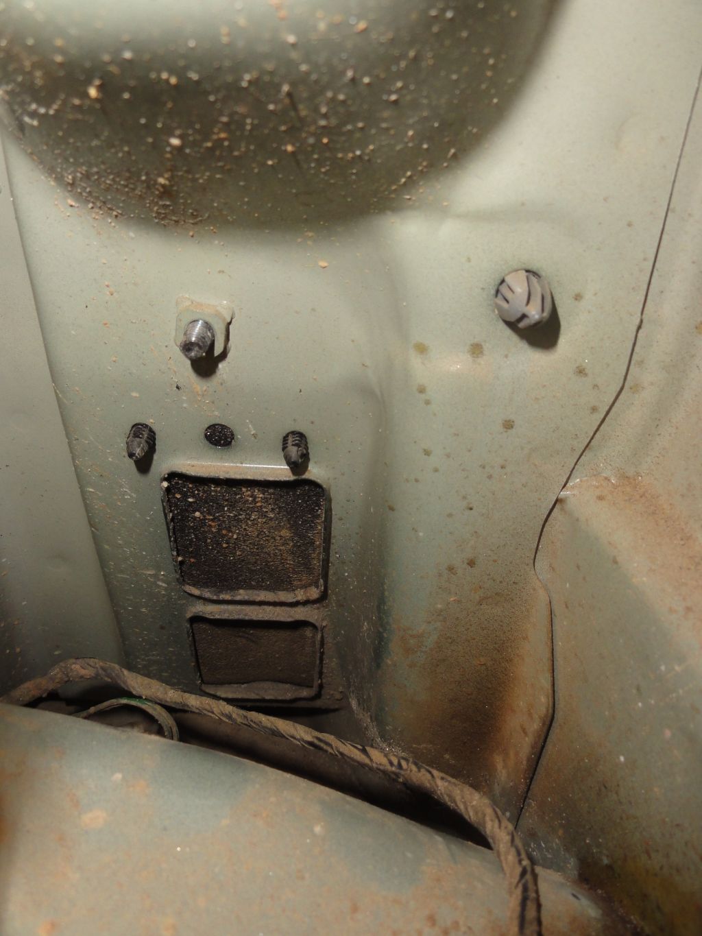

теперь понял. Обратный клапан вентиляции называется(если я не ошибаюсь) он во внутрь воздух пускает,а наружу нет. я так понимаю что если в салоне возникает разрежение воздуха,то через этот клапан он засасывается внутрь и естественно с пылью грязью и водой. Месяц назад всего шумку доделал - вытирал все начисто,а вчера снимал верхнюю внутреннюю боковину и отгибал нижнюю - пылищи немерено уже!
Понимаешь наоборот он именно чтоб влажный воздух из салона удалять.С чем он справляется с моей точки зрения плохо.

Совсем я чето запутался. Погуглил немного и разобрался[DOUBLEPOST=1407168123,1407167915][/DOUBLEPOST]Кстати вода и пыль попадают если клапан плохо работает - резина плохо прилегает и нет герметичности

Опять путаешь теплый влажный зоздух выходя из салона конденсируется на холодных стенках кузова.
А с клапаном все окей просто он условно клапан(то-есть пропускает и обратно)

Пермь
ну данные клапана даже лучше немного.Там дыра 100х50 мм прикрытая резиновой шторкой изнутри оклеенная тонким поролоном естественно в обратную сторону такая штора пропускает только в путь.

Тогда понятно откуда пылюка и грязь! А если модернизировать его,чтоб не пропускал вовнутрь?

Но ведь вода все равно будет копиться

Путь через дверь гораздо выгоднее по любому и клапан плотный реализовать проще.

Пермь
проще простого. попробую развить мысль:если я сделаю достаточное отверстие в двери,приколхожу вытяжной вентилятор,который будет включаться при включении зажигания (с возможностью принудительного отключения при желании) и на хрен клапана тогда и заклеить штатную систему охлаждения?Ход мыслей правильный?

Вот только непонятно как работает вышеописанная конструкция если там заглушка стоит на трубке?

О фотка в точку!!![DOUBLEPOST=1407172926,1407172440][/DOUBLEPOST]Дааа,сделать принудительную вытяжку и будет мне счастье!Торопиться надо,пока "в расстегнутой фуфайке ходим".
14,096
Ну вентилятор нахрен не упал, как мне представляется, только проход закрывать! Печуру включил и оно само выдавит!
Я тут научный вентильный статья почитал, кароче если ставить, то только снаружи, внутрь пихать не правильно! А снаружи хрен поставишь! А если и поставишь снаружи, то помрёт он пулей!
