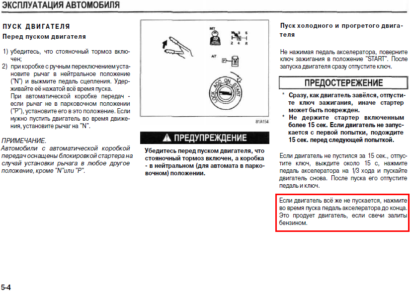

YOLA сказал(а): ↑
выжимаю до упора педаль газа, кручу стартером несколько секунд, ну может сек 5-6,
А это она так вентилирует залитые цилиндры. Видимо старый "Жигулист" подсказал.
При нажатии педали в пол и прокрутке топливо не поступает, ... надо уточнить...
проверил, так и есть.
Не понял твою мысль, поясни что хотел сказать.

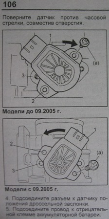

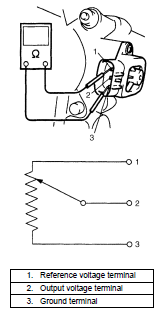

К счастью, а может к несчастью, на этом пункте я "собаку съел".
Да, именно 12 - 14 показывает сканер при включении зажигания. Но это положение датчика (резистора) связанного с заслонкой. Неудобно(подвержено ошибке) отсчитывать показания датчика от нуля. При полном открытии он тоже не 100% покажет. Каждый раз при включении зажигания мозг просто запоминает это значение и числит его начальным.
В этом вопросе главное: как настраивать датчик положения дросселя и винт (болтик) заслоеки (перетечки дросселя)... в инструкции этот вопрос неточен...
Между клеммами “1” и “3”: 4.0 – 6.0 ком
Между клеммами “2” и “3”: 20 Ω – 6.0 ком, в зависимости дроссельная заслонка открытия.
Должно быть разница сопротивления более 2 ком между тем, когда дроссельная заслонка находится в положении холостого хода и при полностью открытой...
Насколько видимо никакой адаптации нет и поддержания оборотов на ХХ тоже нет... ?
А проценты связаны с напряжением на датчике...
У меня крайние позиции заслонки зафиксированы такие: 14.51 - 76.86 %
На другом авто 14.90 - 65.49
Положение датчика не настраивается. Он крепится к корпусу однозначно на двух винтиках. Покрутить его невозможно.
Так вот чтобы при установке винтики попали в свои дырочки, датчик приходится немного повернуть. Это "немного" и есть то отклонение на 12 - 14 от нулевого положения.

я нажала на педаль газа, и вроди завелась, но тут же заглохла. последущие попытки завестись были не удачны. через раз вроди как схватывает , но не заводится
Были залиты свечи, газа давать не нужно, а если и давать, то нужно уметь "ловить" момент дозировки.
