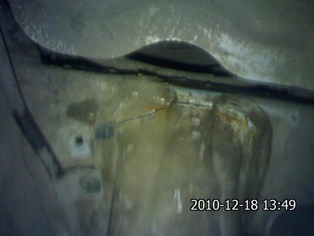

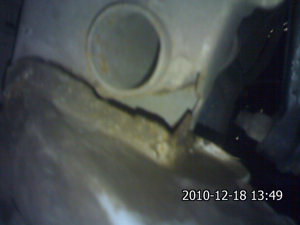

Ответ: Бъет руль на скорости 60-80 км/ч.
Нашлась причина биения руля на скорости 50-60 км/ч.
Вчера опять появились вибрации при движении по трассе, покрытие чистый асфальт.
Снизил скорость, вибрация пропала на 20 км/ч. До этого пропадала раньше.
При разгоне как на 20 км/ч опять начинает бить руль.
При этом машина как то странно рулится.
Сначала я понять не мог, что происходит, но когда попросил пассажиров покрутить руль,
заметил, что вместе с поворотом колес смещается вправо сам мост.
Оказалось оторвался от рамы крепеж тяги панара, не совсем, но люфт был приличный.
Фотки поломки выложу завтра.
Сегодня заварили, проехался по городу, вибрации нет. Теперь буду смотреть за стостоянием этого крепежа. У кого аналогичные проблемы, смотрите наличие трещин в этом узле.
Может и так. А может и нет Года два назад, проехал открытый люк правым колесом. Вариантов было два или встречка или в люк. Хоть скорость была не большая, но до потолка головой достал. Могла появилась трещина и небольшой люфт, биения сначала мелкие, потом больше и больше.
Вот и фотки. На первой видно что нет куска рамы, как так могло выломать непонятно.
