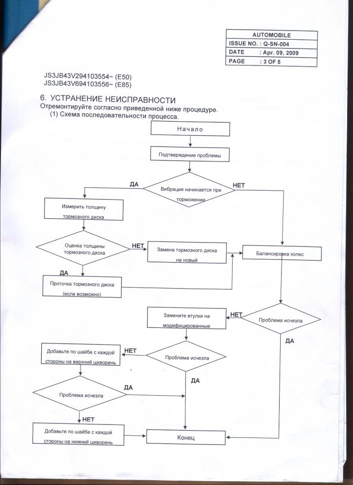

Buratilo
29 Сентябрь 2013
312
Калининградская обл.
Уже много раз говорил, скажу еще раз. Смотрите шкворня! (Это первопричина, которая признана производителем как конструктивная ошибка.).

Buratilo
29 Сентябрь 2013
312
Разберетесь со шкворнями(поставите шайбы, ставить нужно как с низу так и с верху. Но не микронные вкладыши от которых толку нет), перестанет бить с любой резиной, панарой, сайлентами, стабилизатором и грязной фарой!
Ну не надо так категорично... Я ставил сверху (в смысле только одну), после даже некоторое время было туговато, но разработалось. При установке обеих тупо не провернуть было бы колесо.
Вывод: в каждом случае надо смотреть, сколько норма, а сколько мало. Машины разные.

Дело совсем не в тугости руля.(для этого можете завернуть болт на редукторе посильнее:p толку не даст, зато руль не повернуть будет). Ставьте тоньше кольца, но со всех сторон.
serg_k07
30 Апрель 2013
1,040
409
Великий Новгород
За последние более чем 1,5 года и 65 тыс км пробега никаких минусов установки с одной стороны не обнаружил. А тугость руля - я про усилие поворота поворотного кулака с демонтированным рулевым управлением. Как рекомендуется в заводской инструкции, т.е. сначала на верхний шкворень, а потом, если есть необходимость - на нижний. сканирование0003.jpg .
