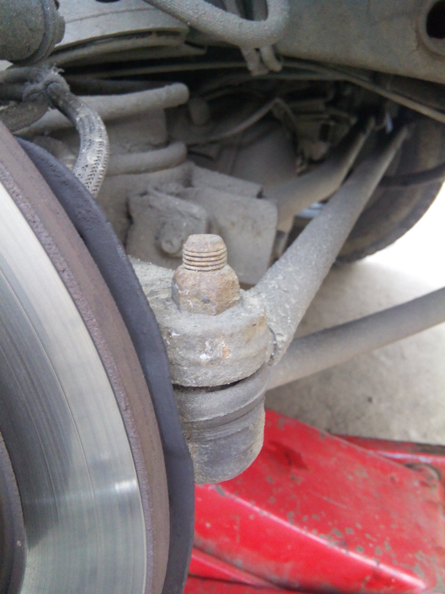

Александр Ильиных
джимни 2003 акпп м13 европейка.
13 Ноябрь 2015
70
Джимни 1.3 2003 год двигатель м13а европейка.
Я нашел проблему с вибрацией руля. Тоже долго мучился на летней нормально все а на зиме бьет на скорости 65-80 . Проблема была в балансировочных грузиках именно на правом колесе там регулярно рулевым наконечником срезало половину либо все груза. На фото немного видно место трения.[DOUBLEPOST=1477488856,1477488638][/DOUBLEPOST]В итоге попросил и мне при балансировке грузики немного сместили в глубину диска на 1 см и нет больше проблем.
