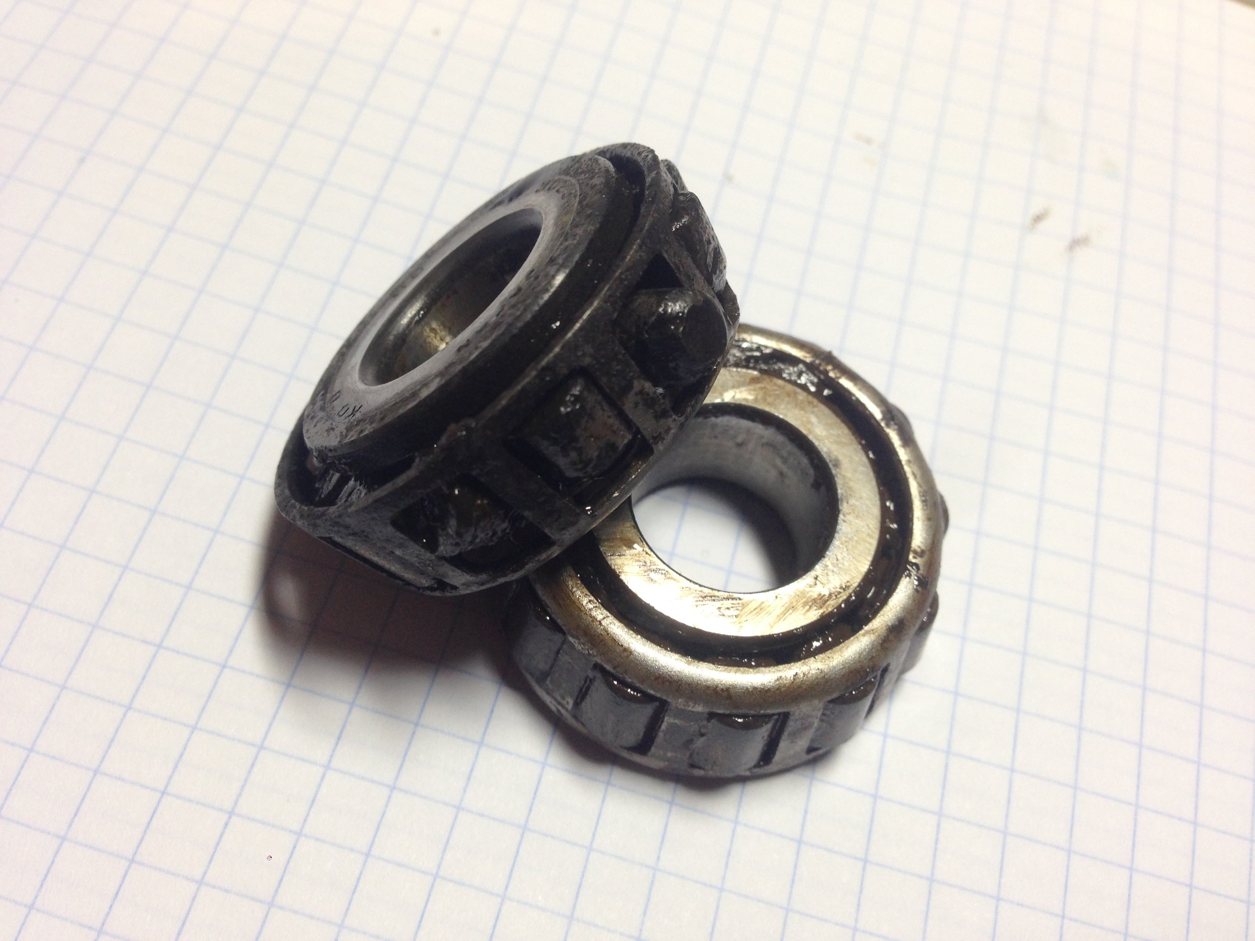

Пару дней назад переобулся с 29 мт на 26.5е, на зиму так сказать. И словил немножко шимми.(Прикол что на 29ых его не было, но было биение! Одновременно началось с потекшим правым кулаком) но я это дело отложил на потом). Шайбы пару лет назад подкладывал под шкворня, но думаю дай загляну туда. Кароче подшипники на меня обиделись!:D Один просто умер, а второй........ в общем по фото видно что со вторым. Заодно слил кучу воды из под кулака. Вода была только у подшипников!(точнее у других узлов была чистая смазка а чем ближе к шкворням - тем больше чачи). Все остальное в идеале! Все сальники итд. Порвался пыльник кулака и накачал воды зараза. Я то думаю почему у меня "Дед" вылез...:p
