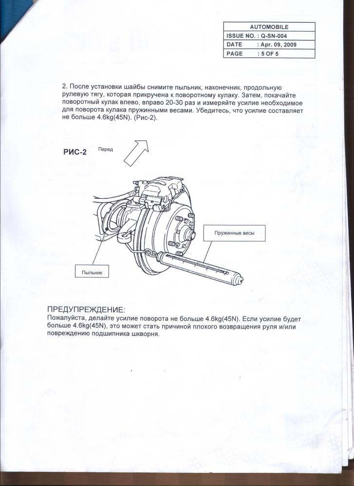

В мануале есть обычная процедура проверки, кулак должен поворачиваться при определённом усилии. Сейчас наверняка он у вас не в допуске.

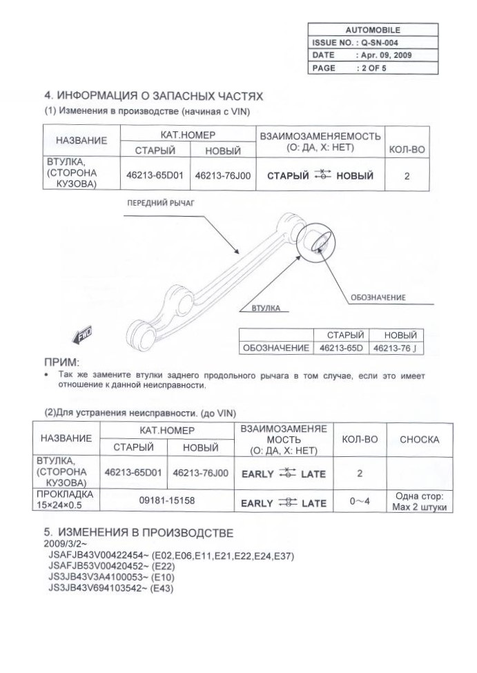

По шайбам инфа баян баянский ,если тему порыть то можно найти скрин на оф бумажку по шайбам . И номера где то там же. Шайбы помогают ,но это не панацея... через полгода-год опять вернётся шимми.... Полностью согласен с Artrom ,он ещё забыл упомянуть просевшие пружины и уставшие аморты...

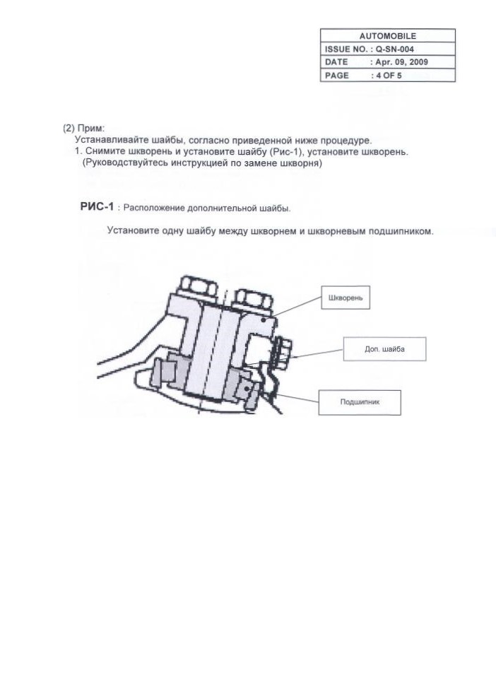

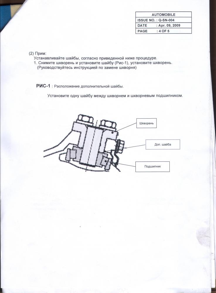

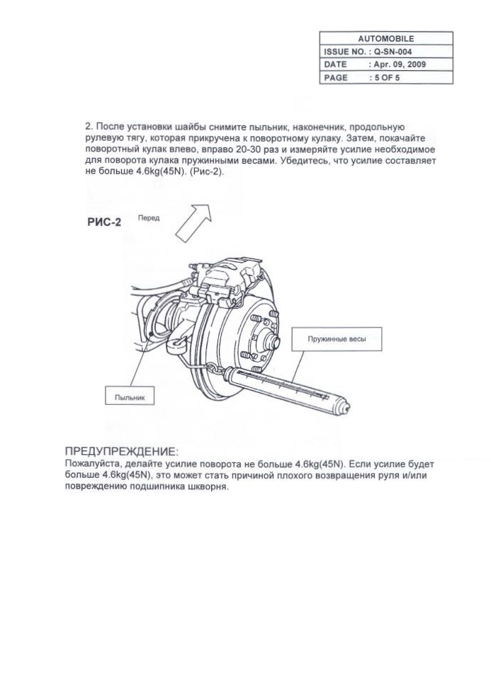

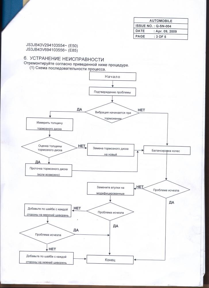

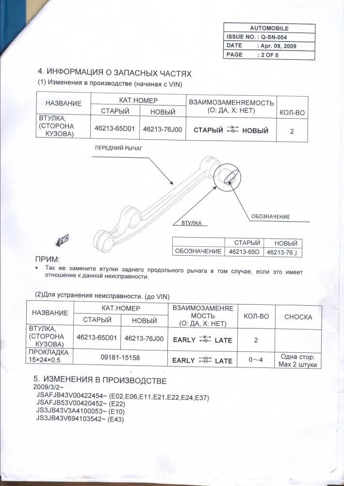

abcom, спасибо за секретный документ.
Собрал твои картинки в один файл .docx. Ты как-то умеешь переводить всё это в формат .PDF
Переформатируй его .pdf
Только вордовские файлы на сайт не грузятся, как его тебе переправить?
14,096
Пожалста )
Ворд это вред!
ПДФ можно, но качество снизится может и размер вырастет.
Нате:
Тайга
30 Июль 2012
169
82
Регион 42
Suzuki Jimny. 2006 г. МКПП. М13А. Руль слева. Сток. Зима - Nokian Hakkapeliitta 5.

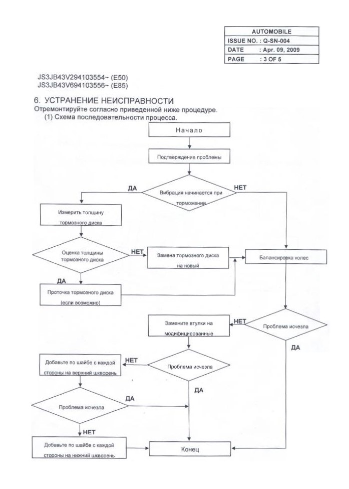

abcom, почистил картинки, выровнял по горизонтали, лишний фон обрезал.
Написал заголовок (текст если не нравится, могу написать любой правильный).
Соедини эти картинки в один файл .pdf

Последний пункт шикарен: "Пожалуйста делайте усилие поворота не больше...". Как? Если я по вашему алгоритму подкладываю шайбы? ))
